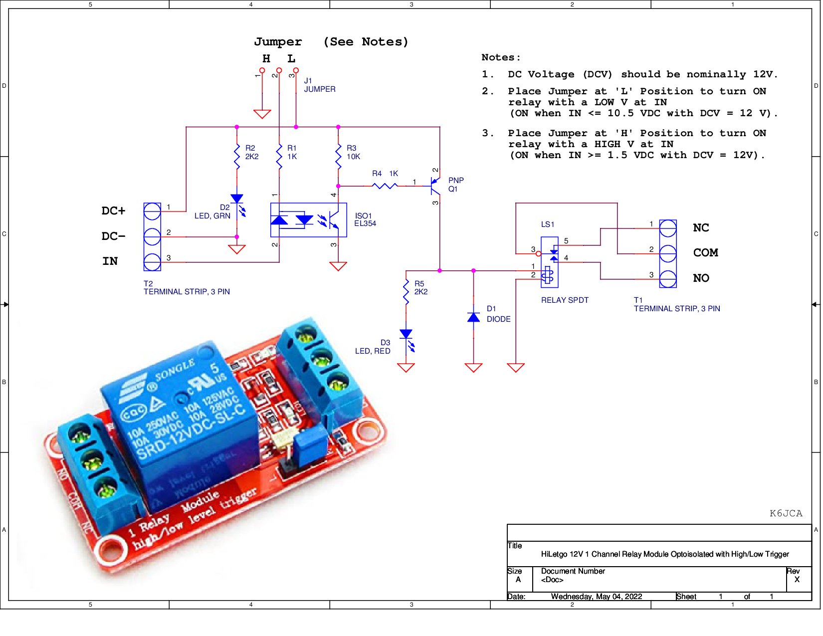

楼主: vb2002
网上买的5v的成品继电器,用3.3vio口驱动

发表于 2025-9-1 11:37:44 | 显示全部楼层
vb2*** 发表于 2025-9-1 09:27
那就可能真的是电流的问题, 我测试了, 用电池可以直接驱动,3.3v的电池有55ma的电流
用单片机确实驱动不了 ...
70MA,对IO压力比较大,不建议这样用的。为省钱,也行吧

发表于 2025-9-1 12:59:43 | 显示全部楼层
网*** 发表于 2025-9-1 11:23
这个光耦隔离继电器模块,不是单片机直接驱动的继电器,是光耦次级驱动继电器,具体要查阅这个模块的使用说明. ...
难怪我用电池3.7v的时候, 能吸上,但是声音小小的,确实是吸合力不够
官方推荐的电路上,好像用三极管可以直接使用
我这个是1k的电阻,官方用的4.7k , 看看这样能不能驱动

发表于 2025-9-1 13:17:31 | 显示全部楼层
神*** 发表于 2025-9-1 11:09
https://www.stcaimcu.com/forum.php?mod=redirect&goto=findpost&ptid=4830&pid=33168
姚总,之前就是看的您这个图..
我把图中的R1 的3.3k电阻, 换到另一个图黄圈那个1k电阻.
这样不懂可不可行. 20k那个下拉电阻好像可以不用

发表于 2025-9-1 19:26:47 | 显示全部楼层
vb2*** 发表于 2025-9-1 13:17
姚总,之前就是看的您这个图..
这样不懂可不可行 ...
  • 打卡总天数:525
  • 最近打卡:2025-10-25 00:36:27
154
1889
2657
2657
发表于 2025-9-1 20:28:54 | 显示全部楼层
那如果我想驱动这个模块,是不是在前级加上三极管放大就行了?
或者是用其他的什么操作
反正我用电池直接接正负极,然后in接正极就能吸合
然后用5v也能吸合
