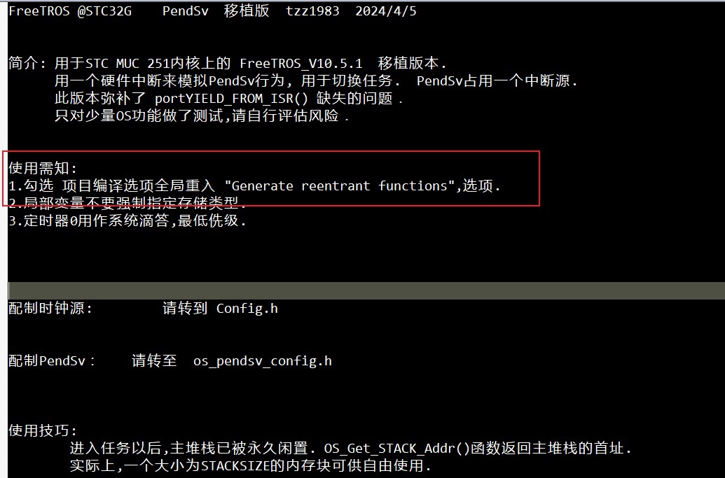

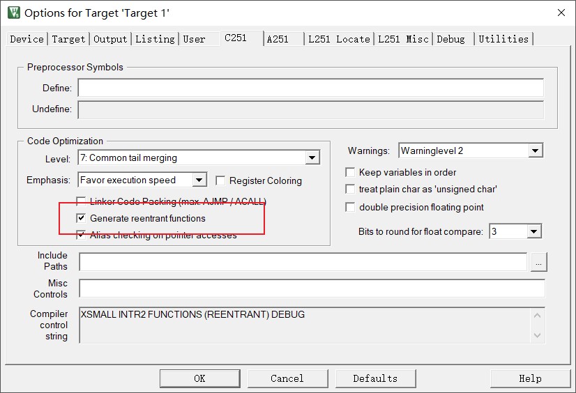

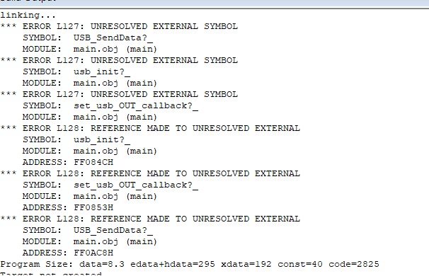

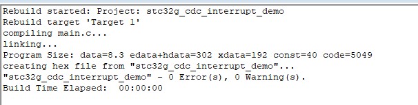

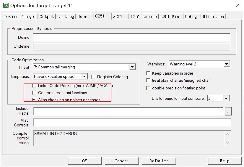

使用官网上的freertos例程增加cdc功能,发现编译报错。后单独验证cdc例程,没有问题。发现在cdc例程上勾选 项目编译选项全局重入 "Generate reentrant functions"选项就会报错(freerots例程要求勾选此选项)。请问这个要怎么做到兼容?
