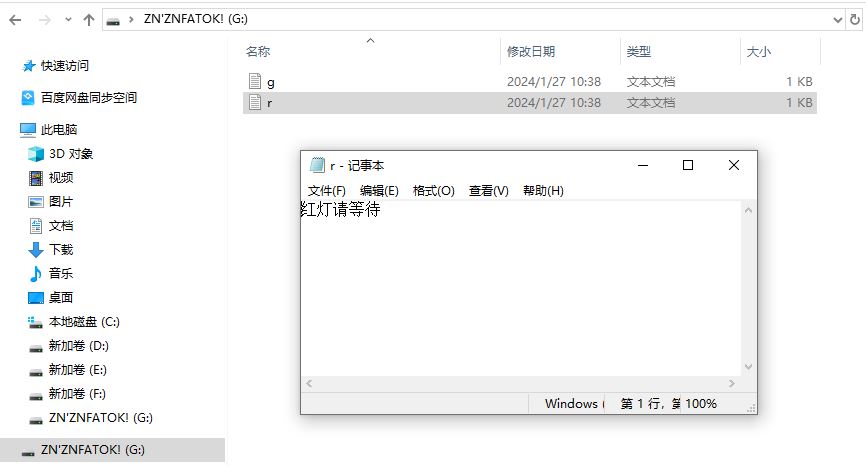

文中有许多RTOS的一些典型使用方法,将中断代码分配到任务,
利用阻塞查询标志,信号量同步等,可作为参考。
电脑上编辑文本,串口printf显示文件内容
代码执行printf截图:
代码:

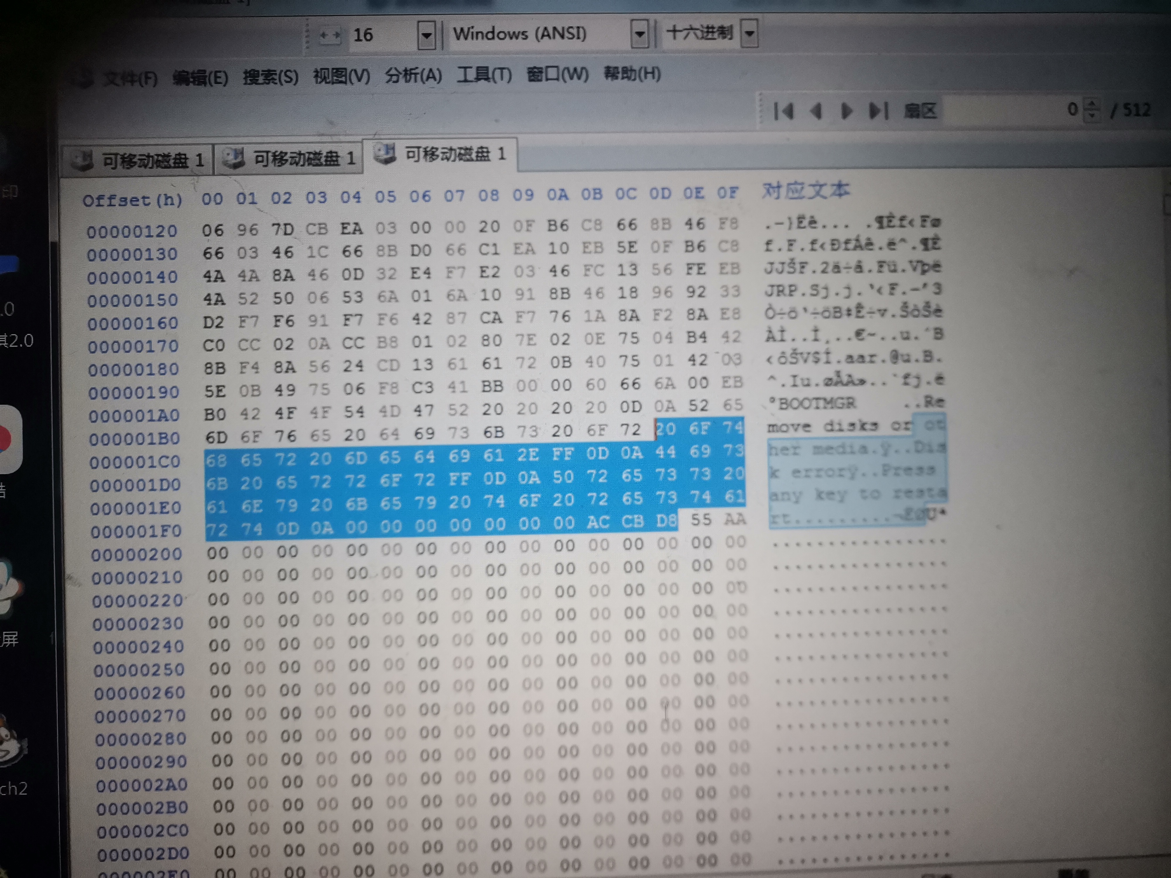

发表于 2024-2-23 17:31:52 来自手机 | 显示全部楼层
2Mflash 优盘格式化好了,选的fat选项,没有钩选快速格式化。
我想用按照znfat书里的那样解析磁盘,物理模式但打开之后为什么MBR的DPT表显示东西不对?
都是按照书上来的,在其他U盘SD卡上解析没问题,但就在2M模拟优盘上显示这个,这是为什么啊
znFAT只支持一部分FAT格式, 并没有全支持 [attachimg]35857[/attachimg] 实际使用时, 需要用znFAT格式化, 如果用PC格式化, znFAT可能无法识别 还有就是znFAT无法格式化小于8M的盘  详情 回复 发表于 2024-2-23 18:53
37
1172
3078
3078
 楼主| 发表于 2024-2-23 18:53:26 | 显示全部楼层
我想用按照znfat书里的那样解析磁盘,物理模 ...
