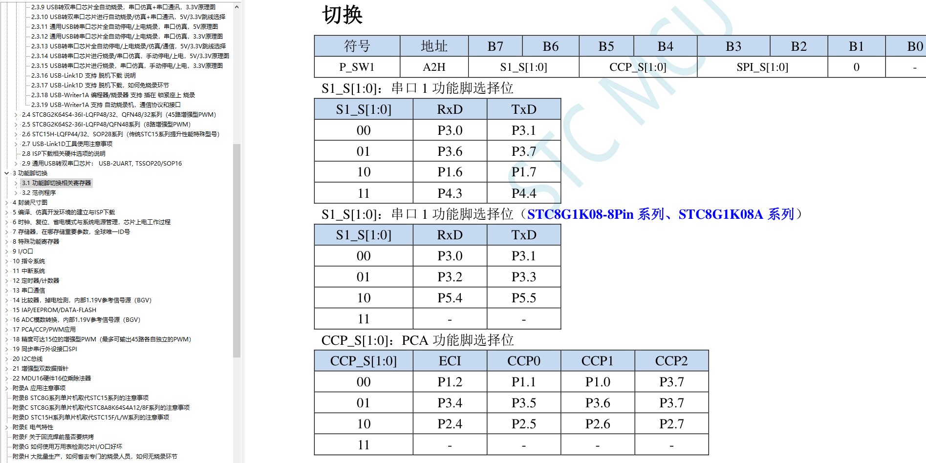

8G1K08 UART1引脚由P1.6 P1.7变更 到P3.6 P3.7之后,串口不能正常收发数据请问是什么原因:
以下为我原来的代码,只是将UART1_SW(UART1_SW_P16_P17)改为UART1_SW(UART1_SW_P36_P37)后串口就不工作了
void UART1_Init(void)
        SCON |= 0x50;//^4=1允许串口接收,^7=0 可变波特率8位数据方式
        T2L = BRT;
        T2H = BRT >> 8;
        AUXR = 0x15;//^0=1,串口波特率发生器为定时器2,^2=1为CPU时钟不分频(1T),^4=1开始计数
        UART1_Priority(0);
        UART1_SW(UART1_SW_P16_P17);                //UART2_SW_P10_P11,UART2_SW_P46_P47
        ES = 1;

发表于 2025-8-30 10:30:46 | 显示全部楼层
注意检查下切换寄存器定义不同,还不行的话上传完整代码和电路图看下:
