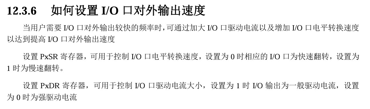

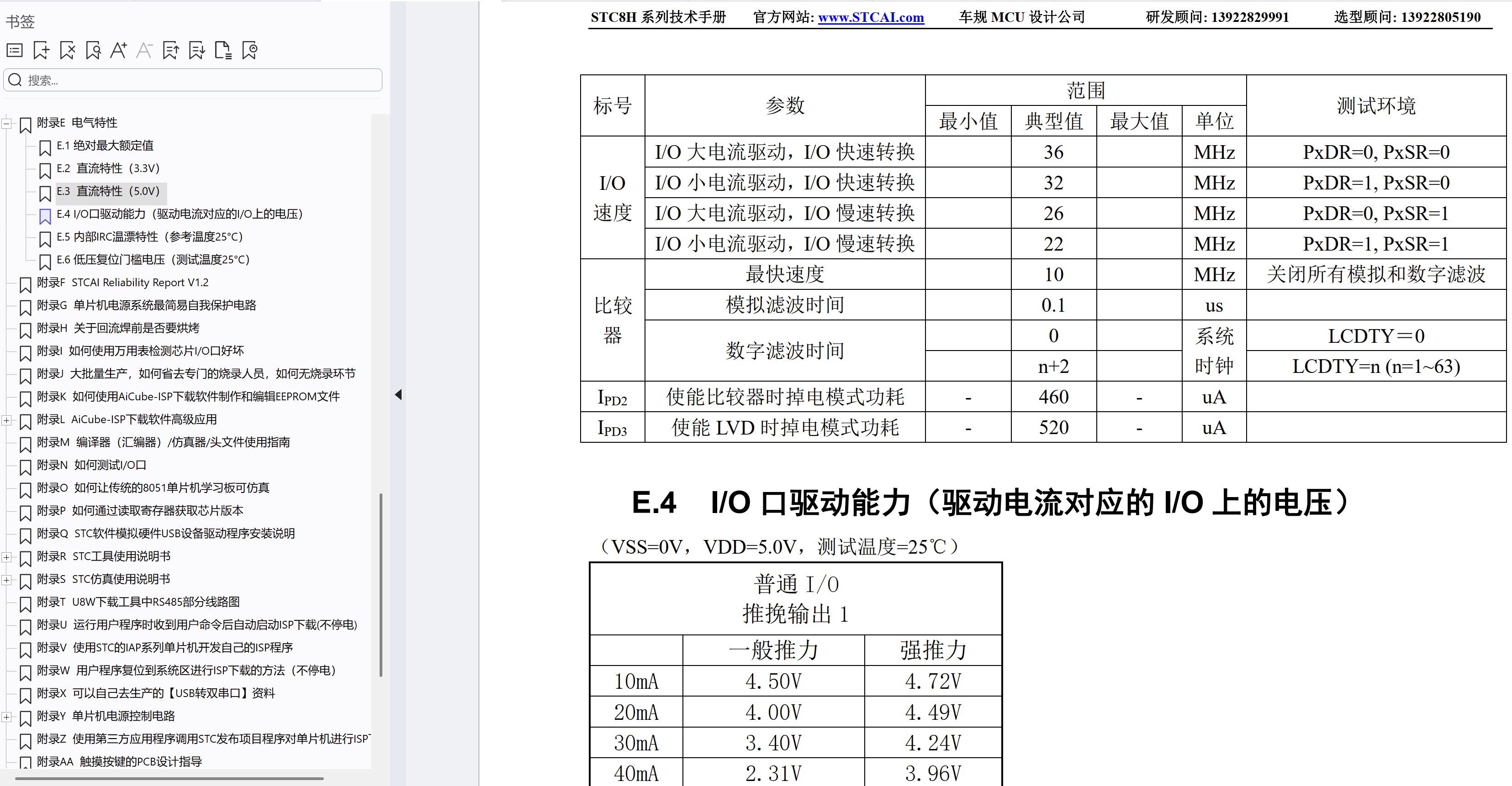

发表于 2025-8-29 23:13:04 | 显示全部楼层
手册有数据:

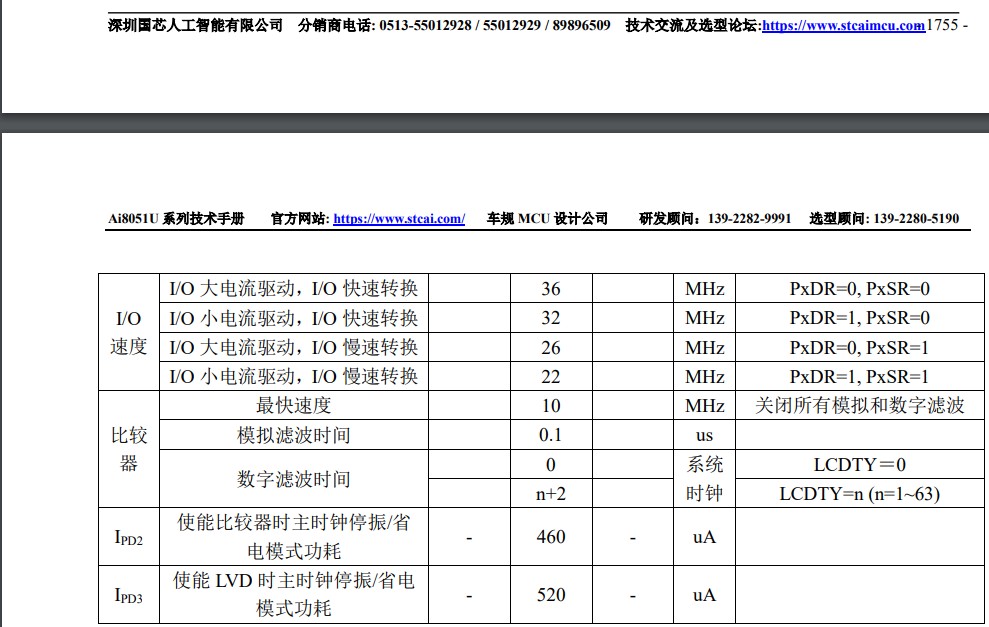

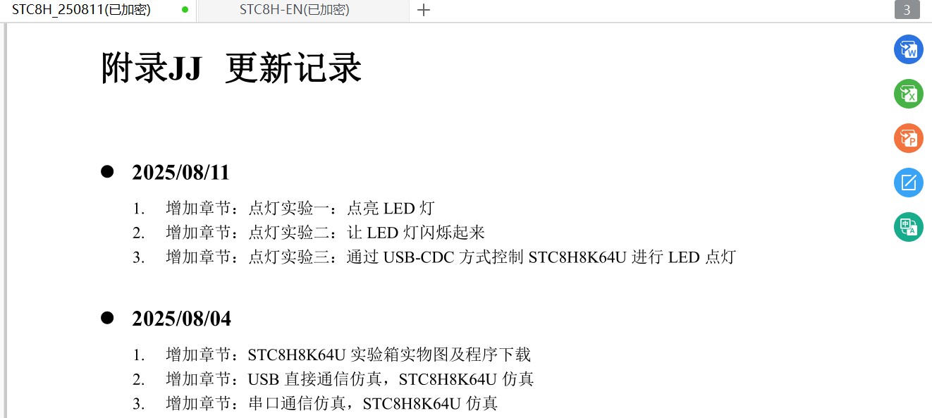

发表于 2025-9-4 14:09:48 | 显示全部楼层
神*** 发表于 2025-9-4 13:06
一样的,STC8H中也有这个描述
可是我手里的怎么没有呢?麻烦帮忙确认一下。

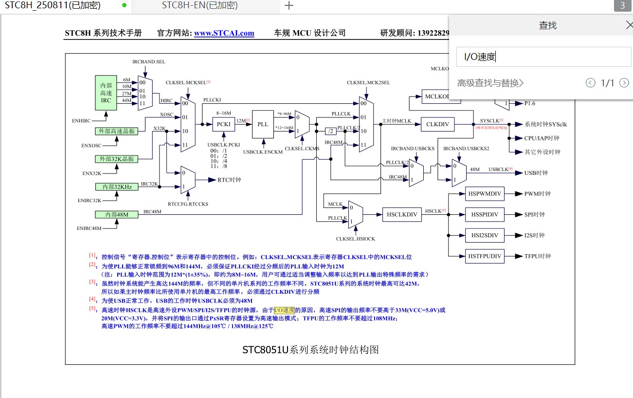

STC8H_250811.pdf
69.88 MB, 下载次数: 47
最新的8H手册

发表于 2025-9-4 17:17:53 | 显示全部楼层
