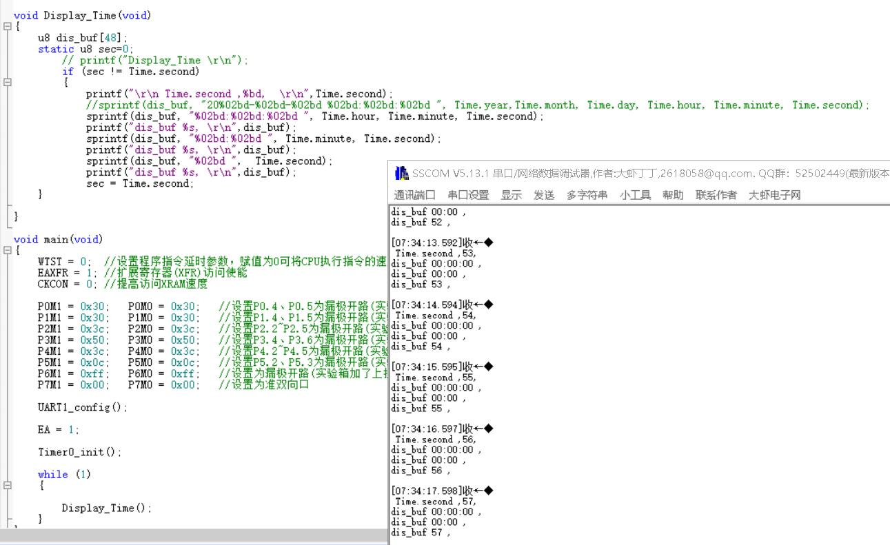

格式化时,一个参数就正常,2个及以上就不正常了
麻烦各位看看呢,你们有遇到过这个问题吗?
最下面是源码

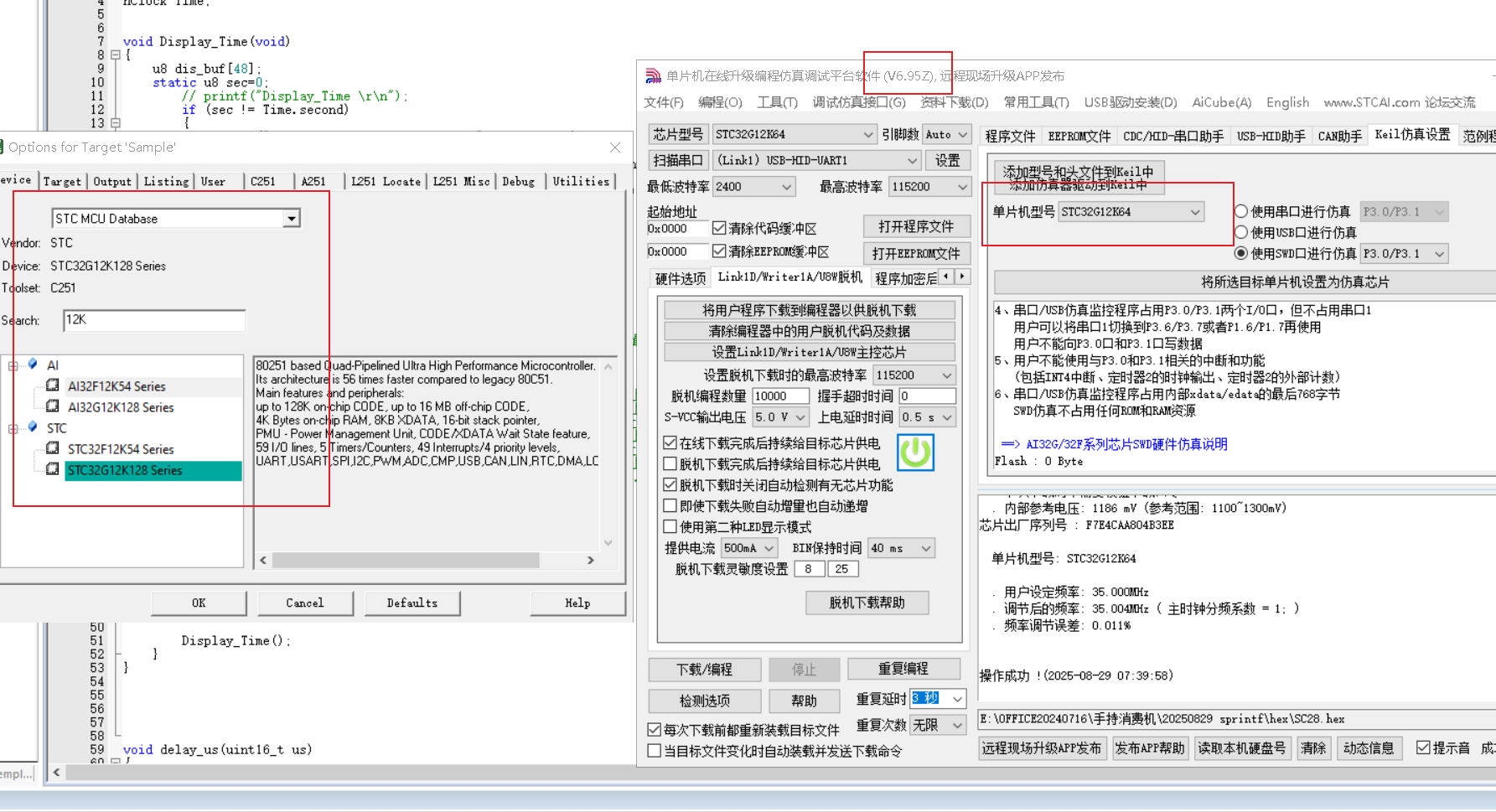

贴片以为是12K128,实际上JLC贴片的是64,问题是在工具里烧录时没有64

8位,16位的变量不用加%b修饰,直接%d,%u

发表于 2025-9-2 12:31:46 | 显示全部楼层
所有参数都强制转换成16bit即可

发表于 2025-9-7 19:51:31 | 显示全部楼层
实参转成16bit即可
