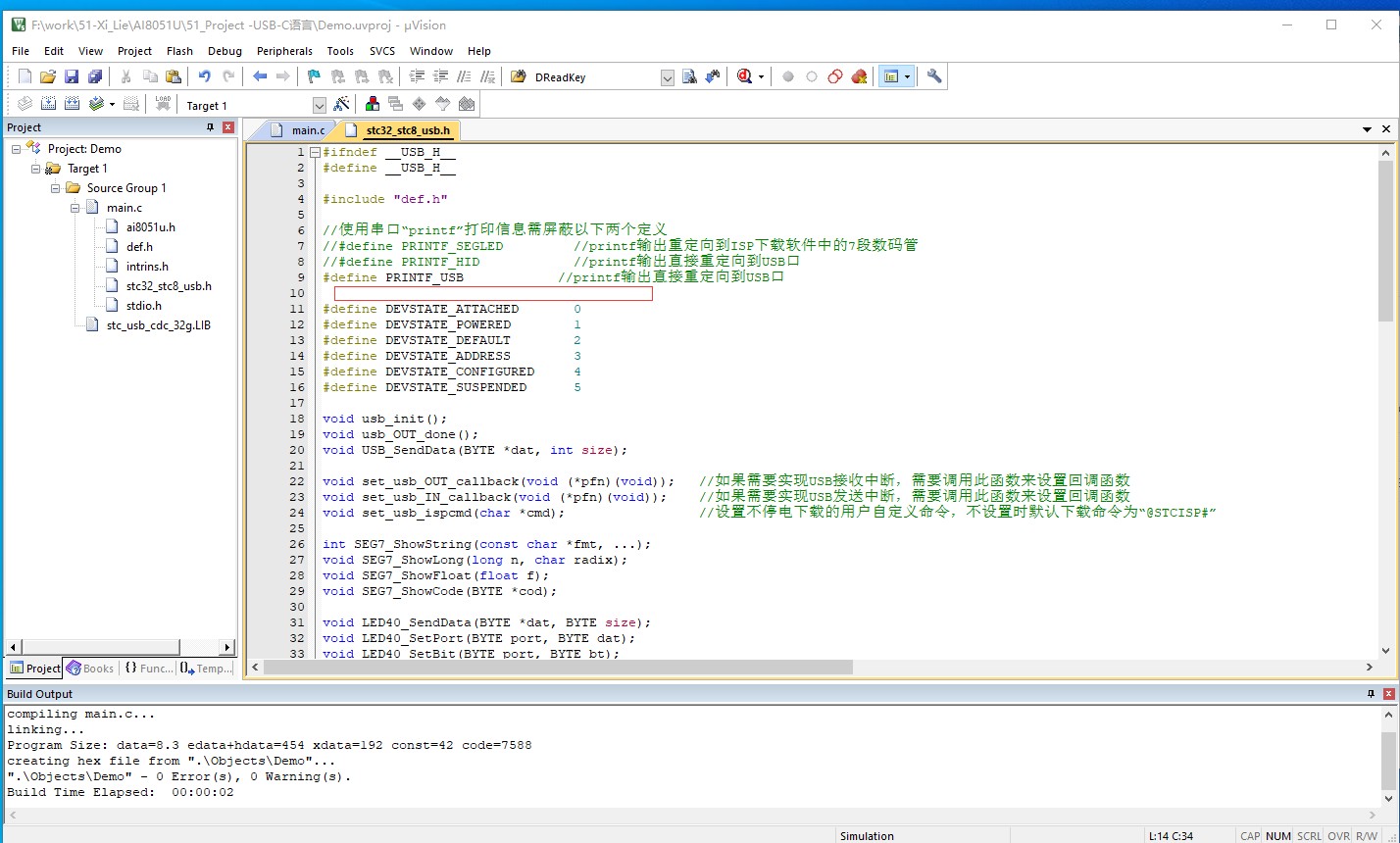

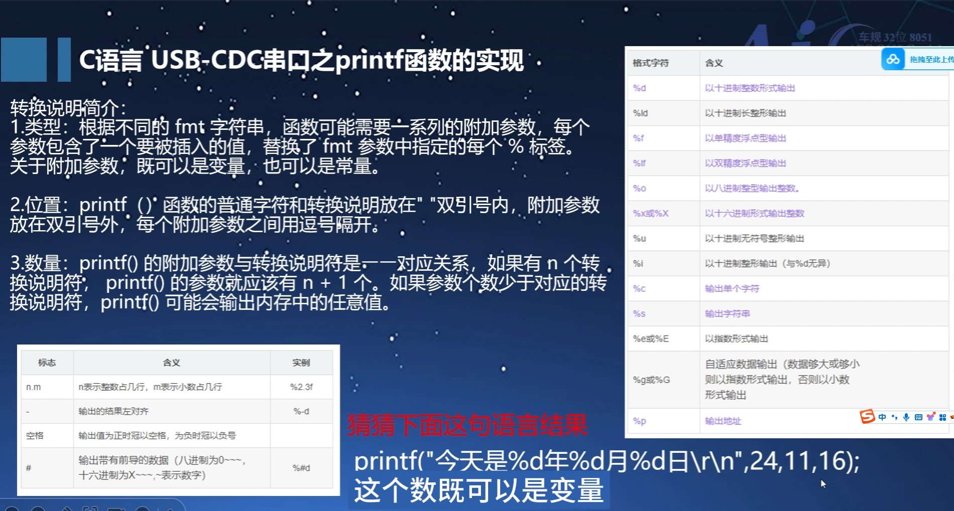

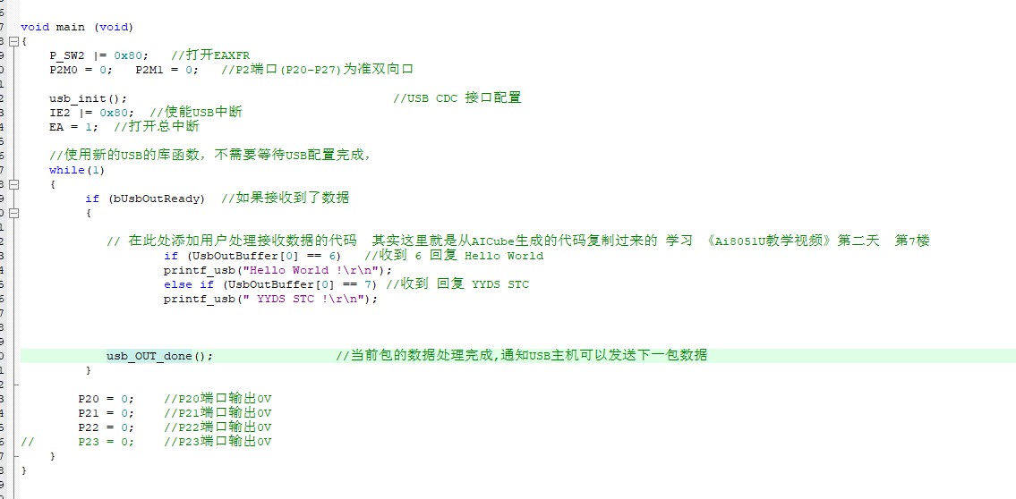

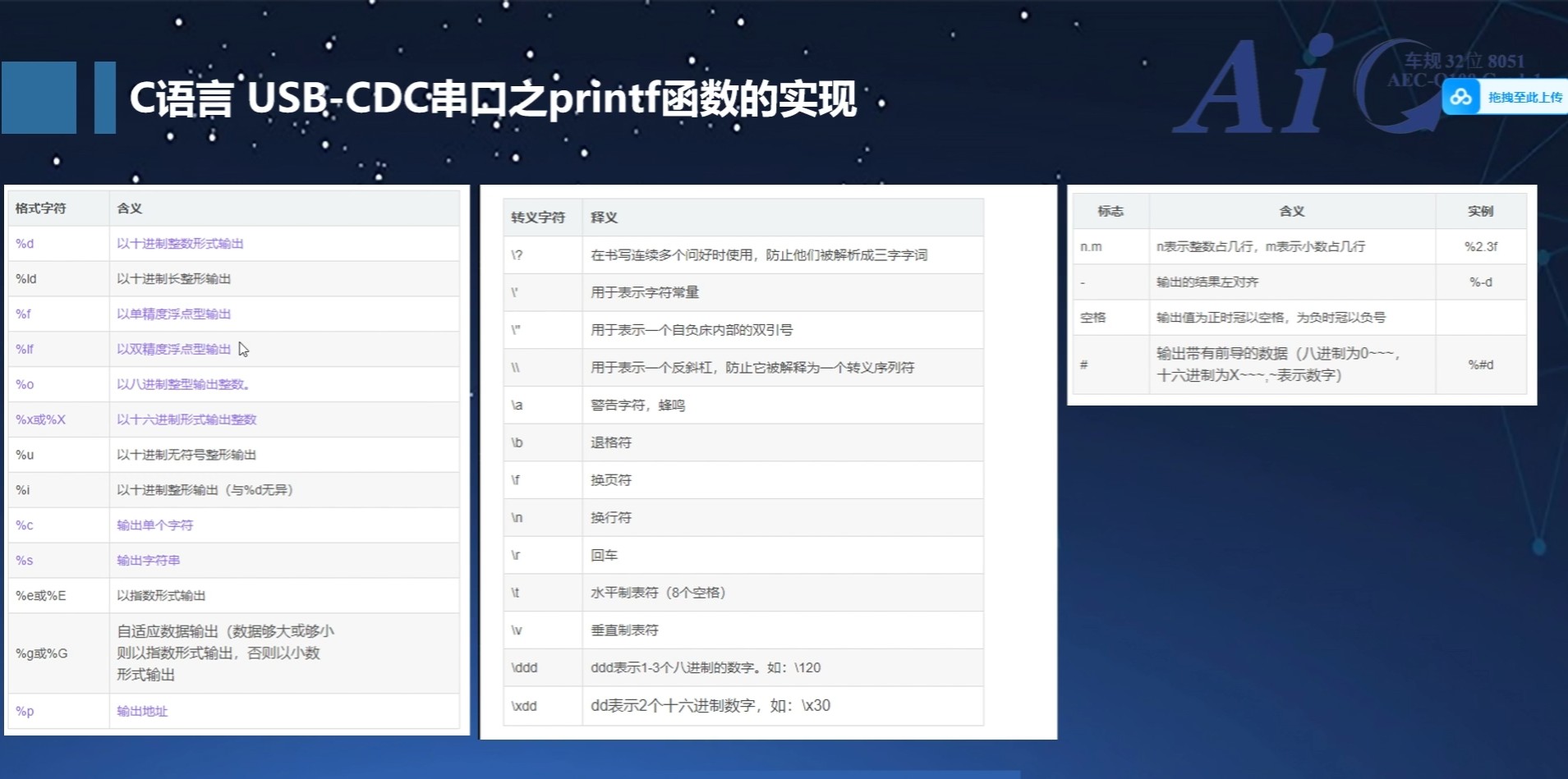

1.C语言 USB-CDC串口之printf函数的实现  也可以看看
学习 《Ai8051U教学视频》第二天  楼层7楼

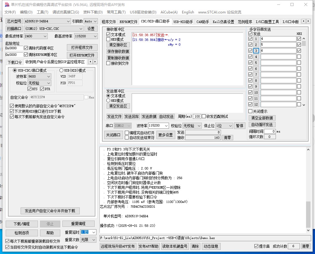

截图202509012127226379.jpg 截图202509012141266898.jpg 截图202509012142185020.jpg 截图202509012143027105.jpg 截图202509012143598244.jpg

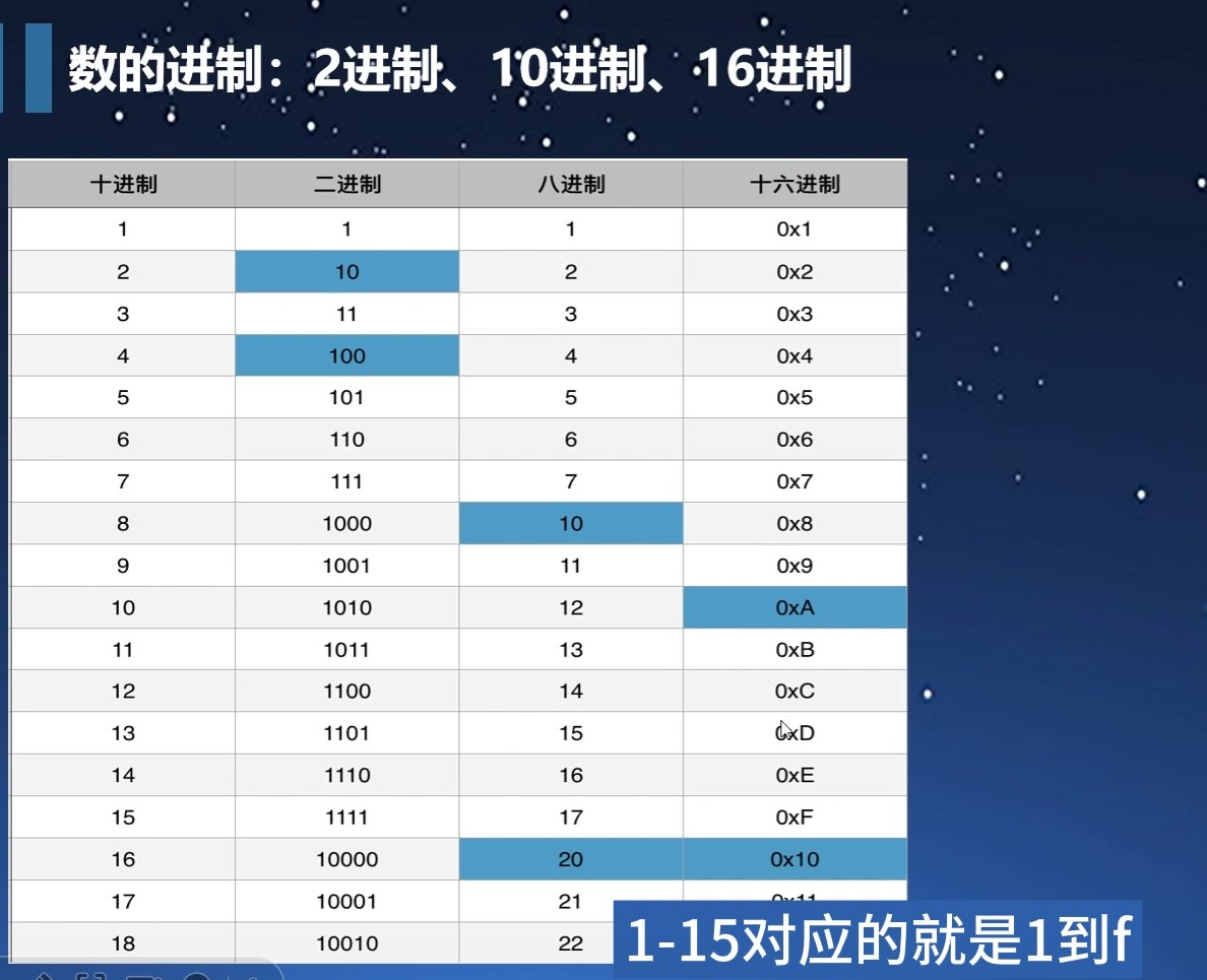

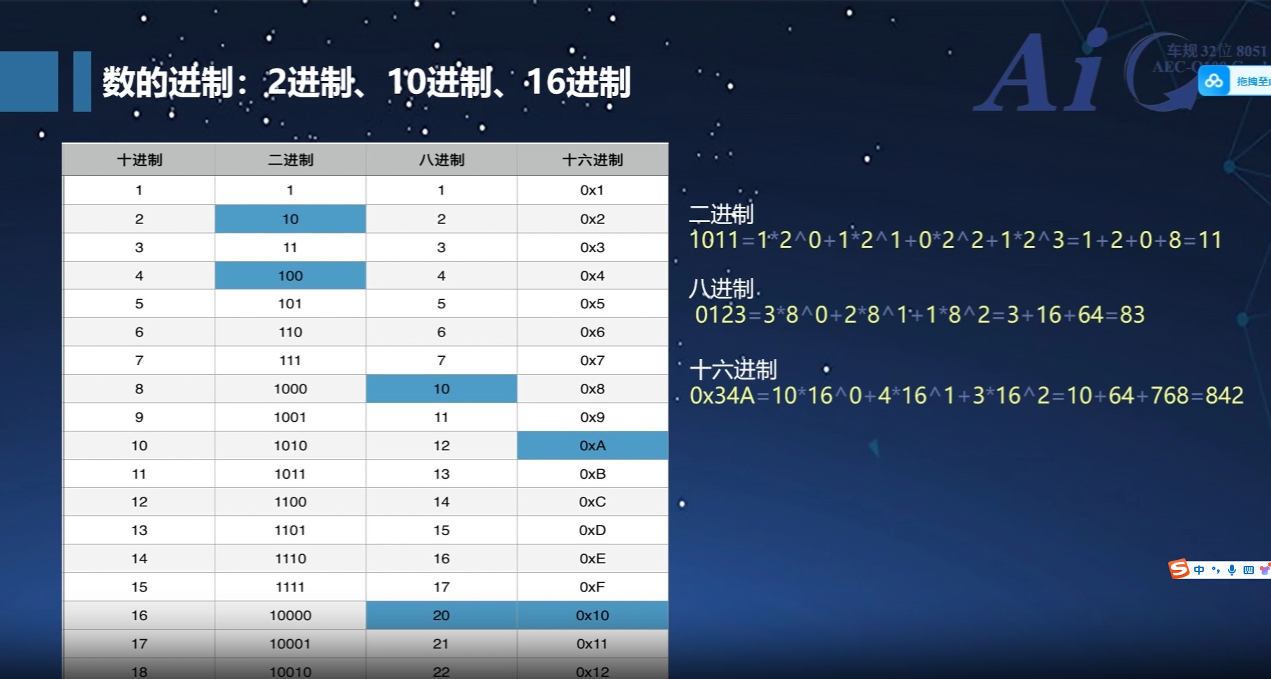

2.数的进制 2进制、10进制、16进制

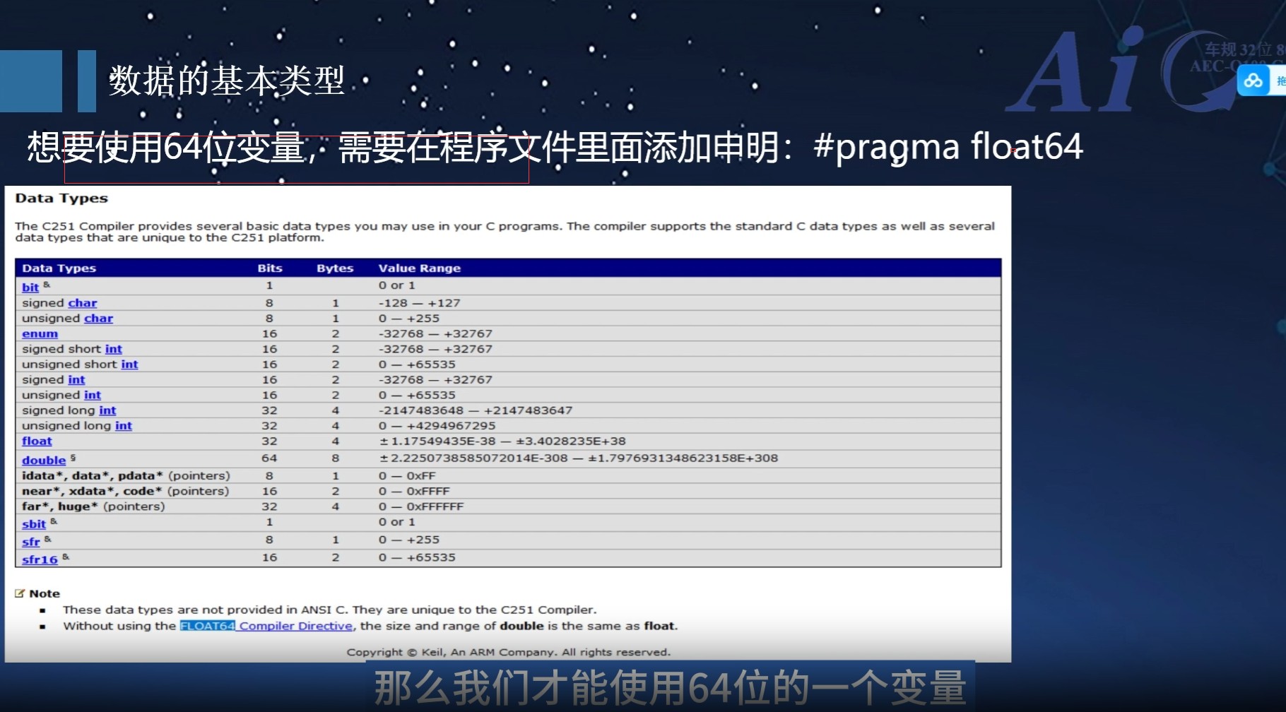

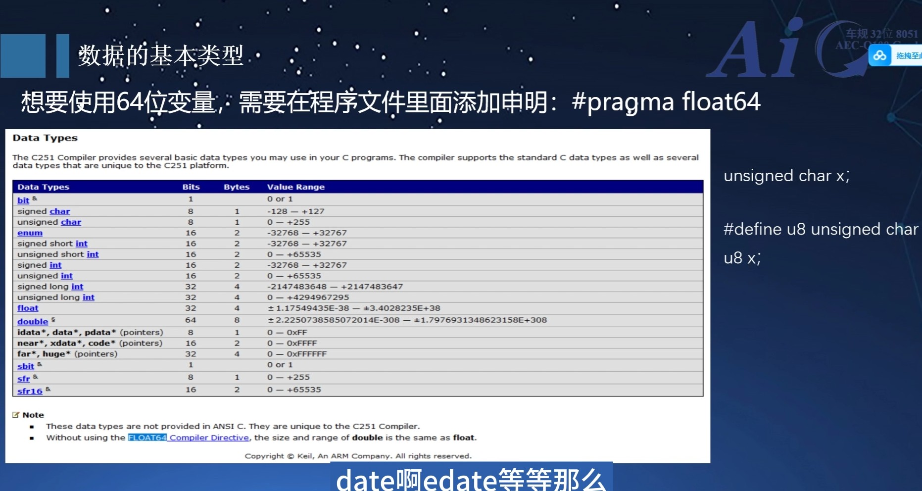

3.数据的基本类型,想要使用64位的变量,添加申明 : #pragma float64

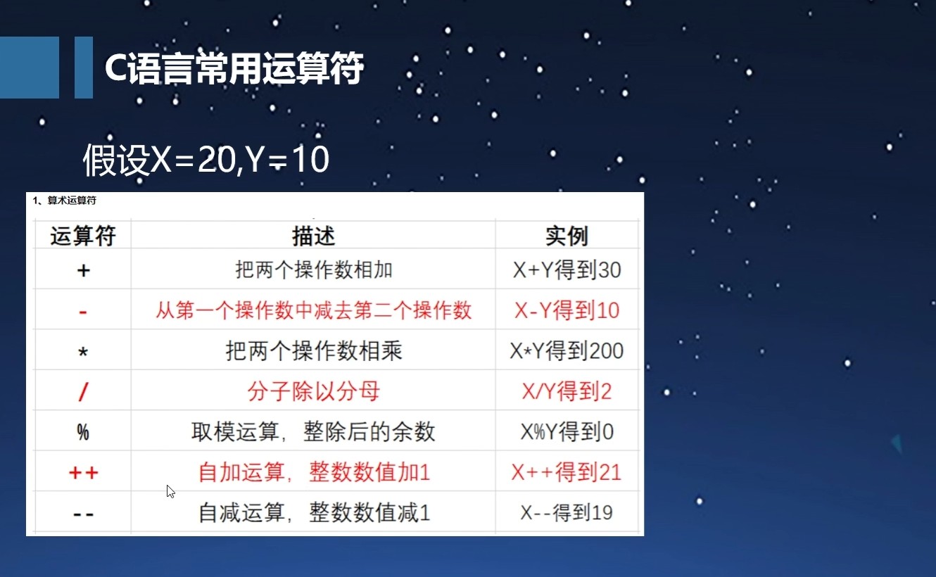

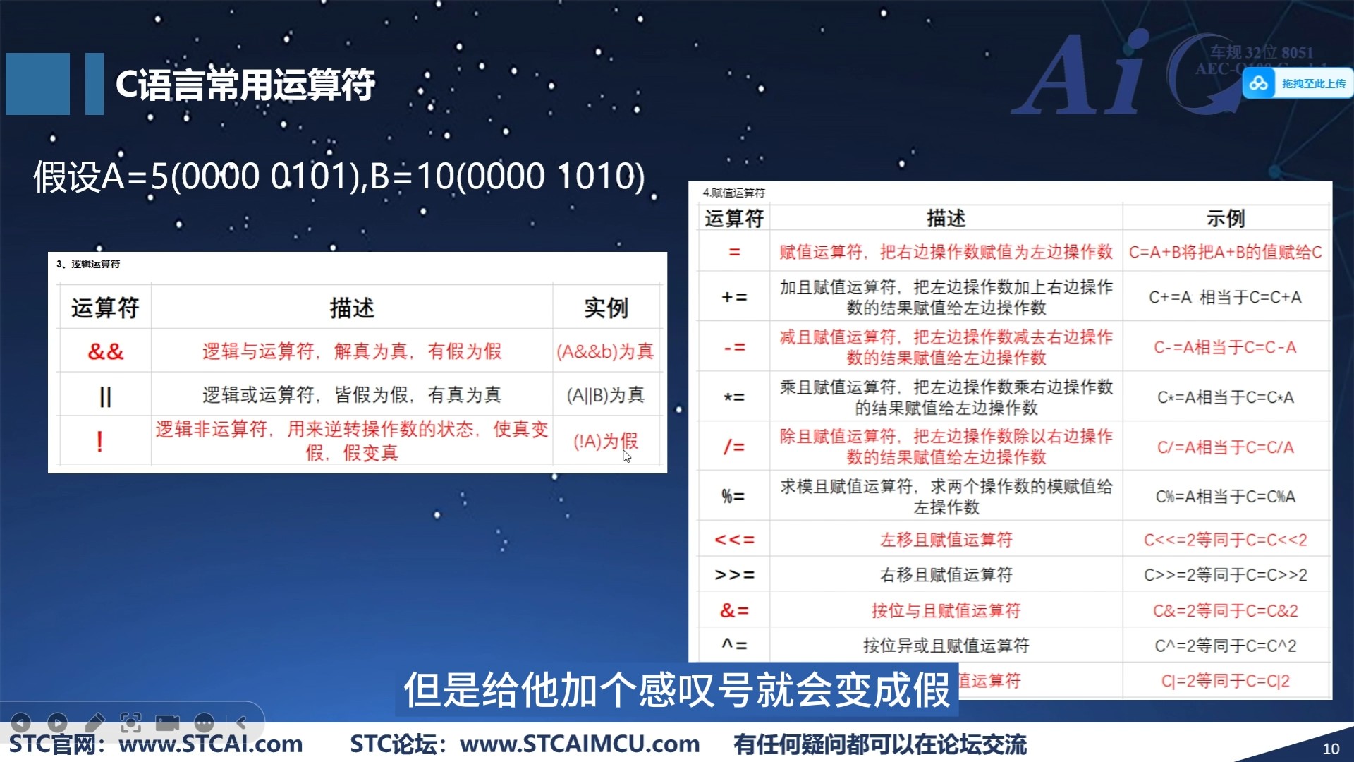

4. C语言常用运输符

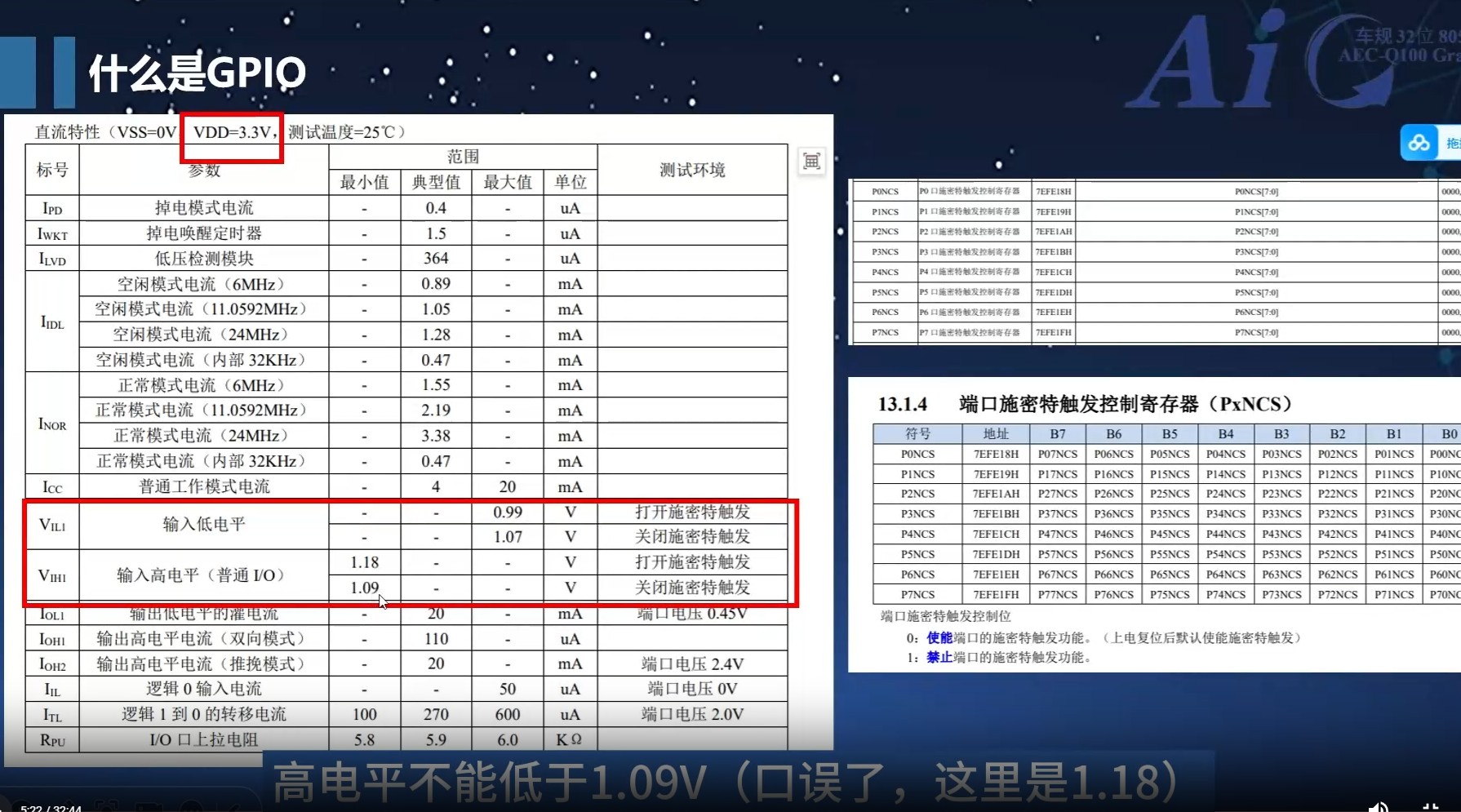

学习 《Ai8051U教学视频》第6天 对应视频第6集 I/O输入输出

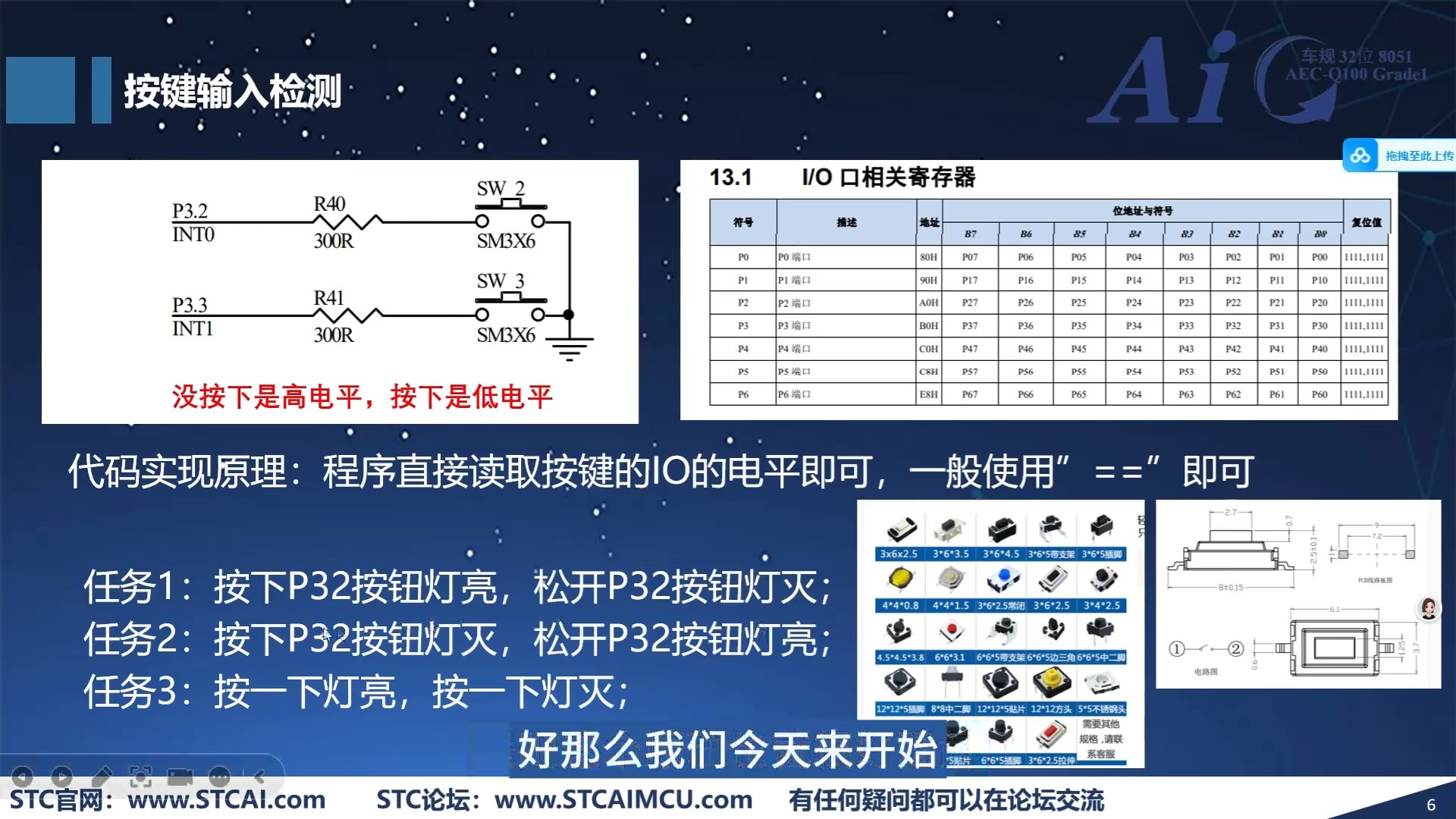

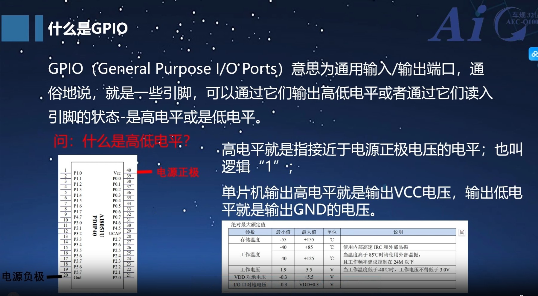

1.什么是GPIO
2.什么是灌电流,什么是拉电流(推挽输出),准双向口既能做输入(20mA)也能做输出(200uA左右)
3. IO口特性,高低电平的电压范围,实验箱的单片机供电是3.3V ,
4.按键输入检测 :实验箱VCC3.3V, 和擎天柱VCC5V

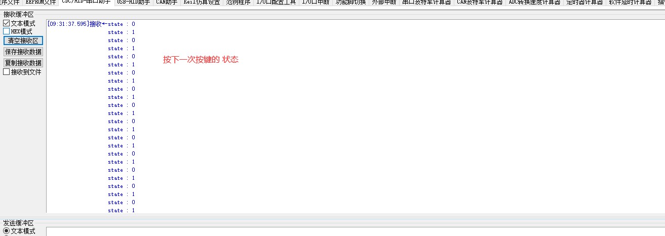

任务3:        按一下灯亮,按一下灯灭
截图202509020932338647.jpg 肉眼可能看不到,但是会感觉到LED的亮度稍暗一点

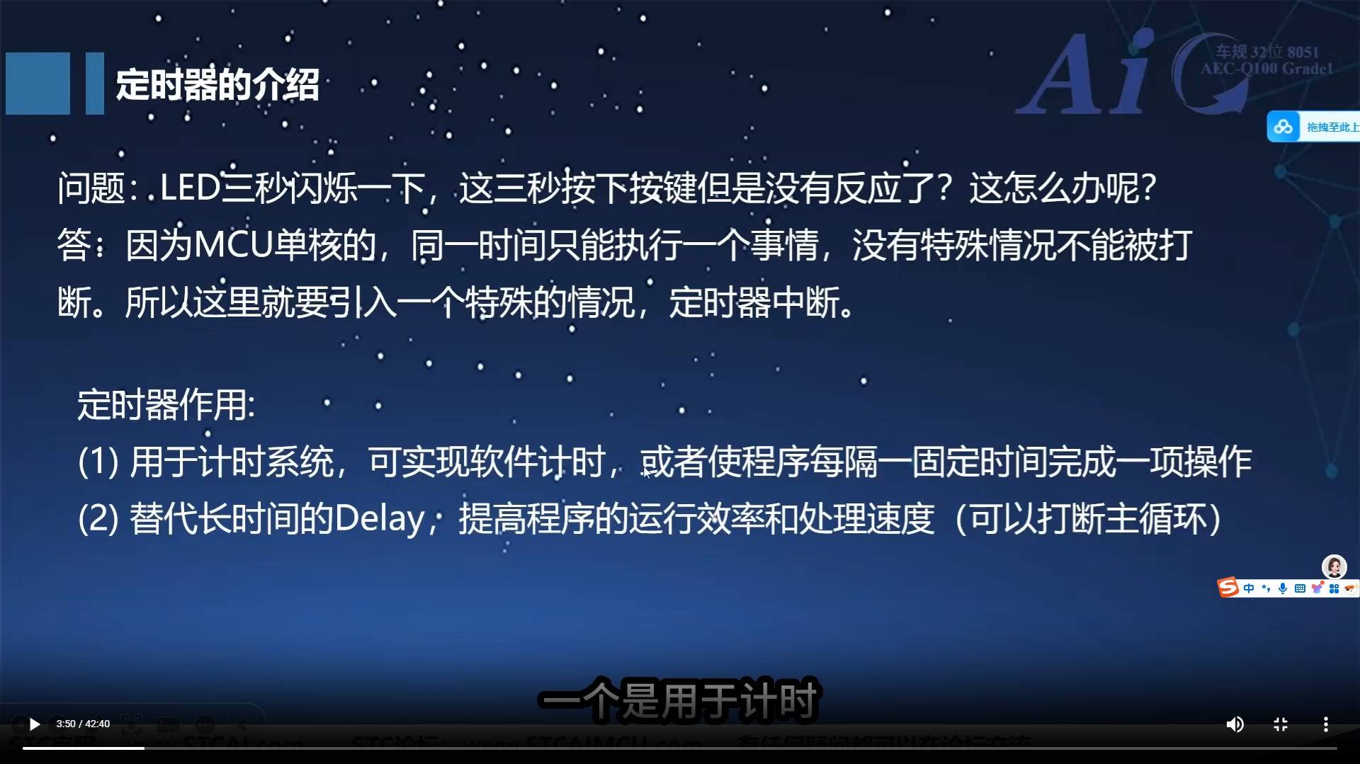

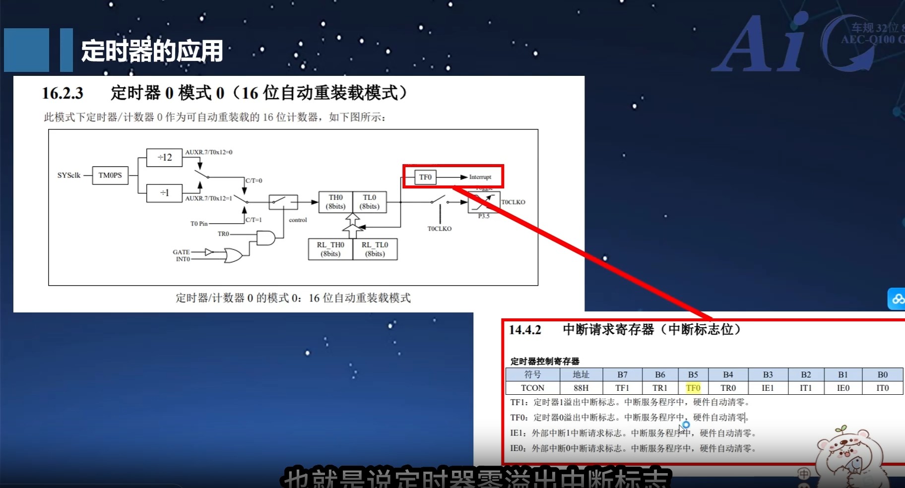

学习 《Ai8051U教学视频》第7天    视频第7集 定时器中断
1.前言
2.定时器介绍:

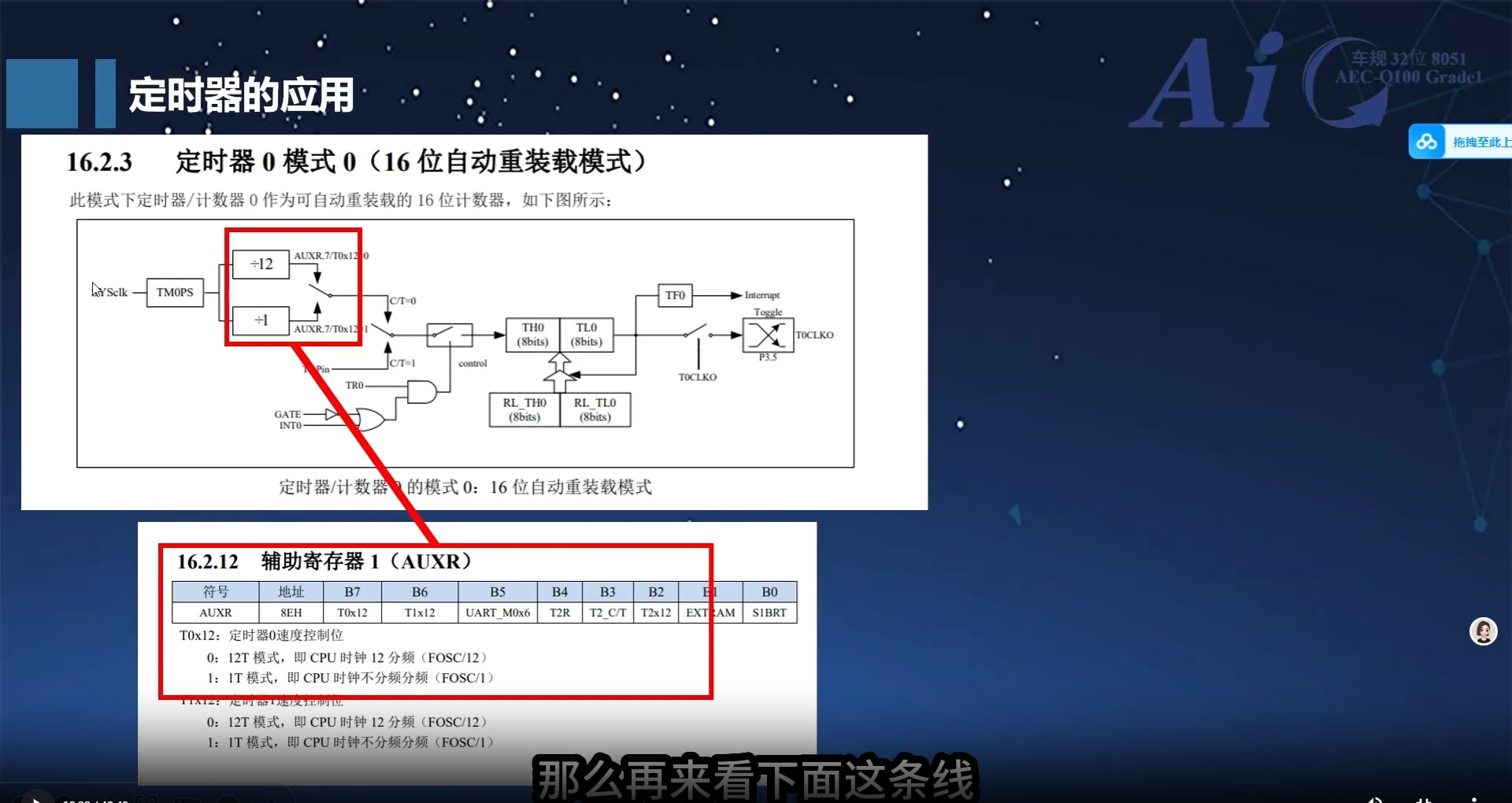

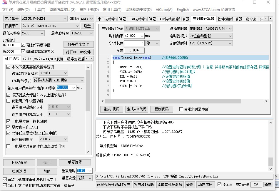

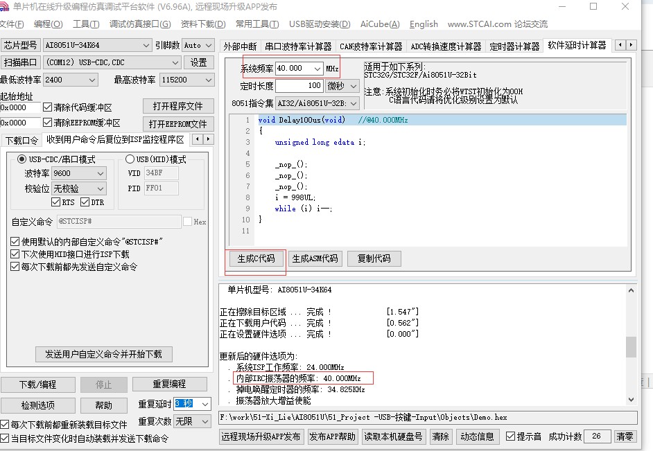

课程中主频是24M, 用的定时器0,我这边设置主频40M,定时器2
截图202509021024252180.jpg 截图202509021038092472.jpg 截图202509021039325622.jpg 截图202509021039582629.jpg

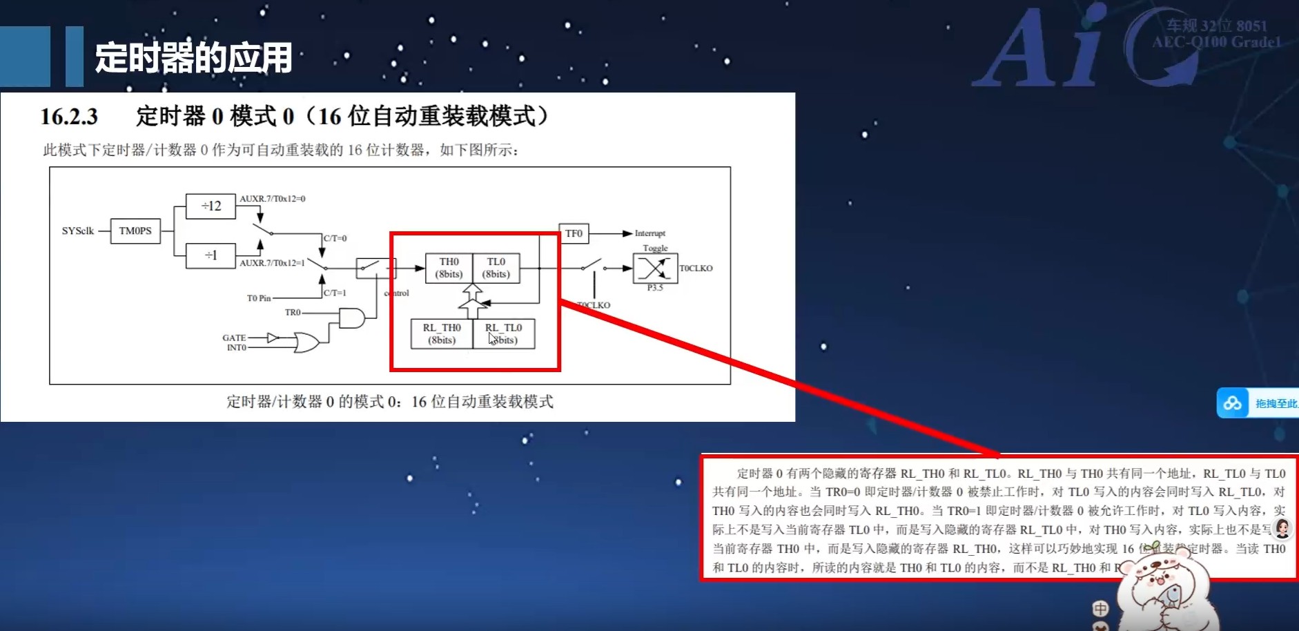

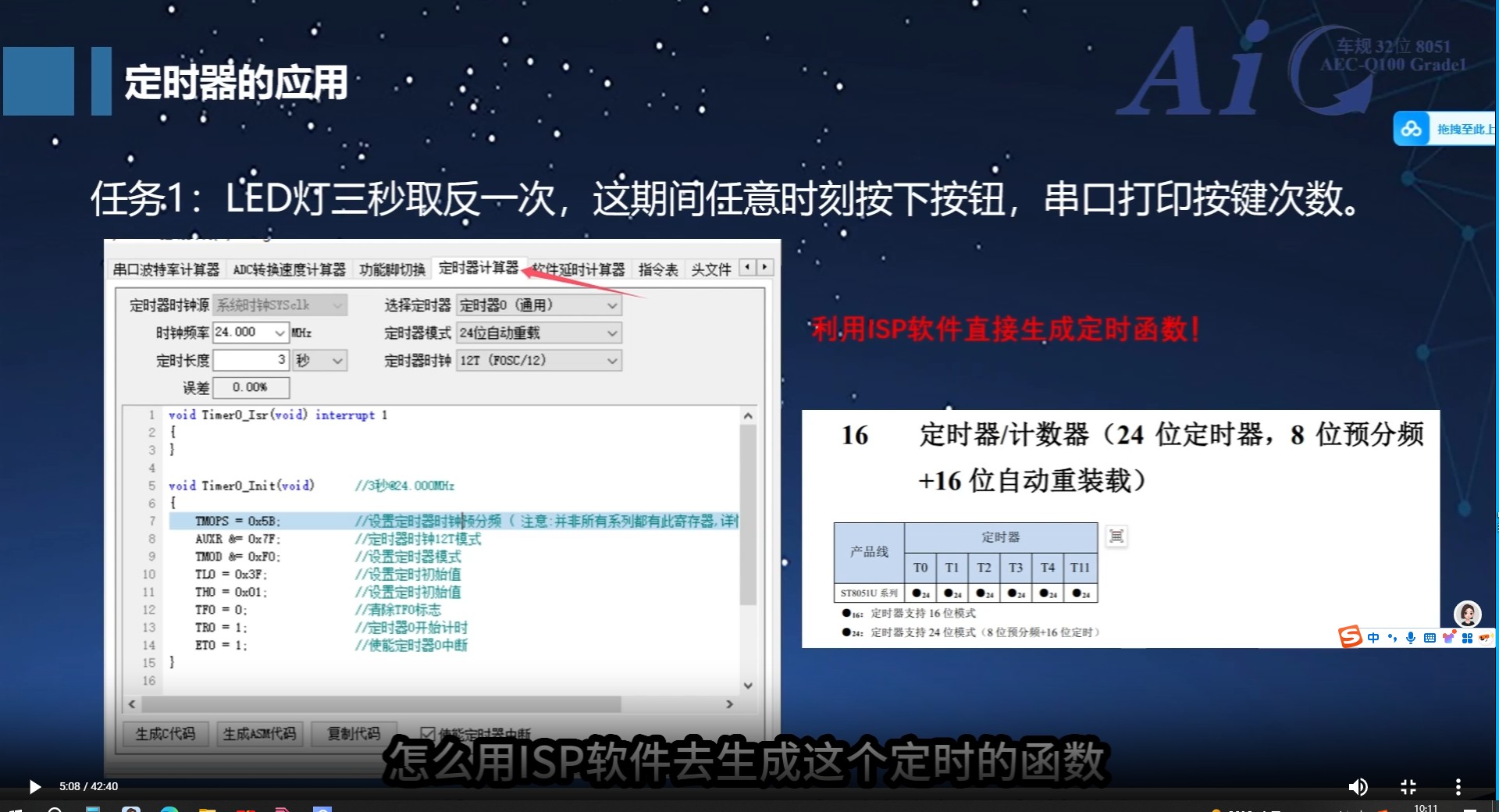

4.定时器应用介绍  GATE =1时,允许由外部输入INT0控制定时器0,这样可实现脉宽测量
截图202509021041366753.jpg 截图202509021042408008.jpg 截图202509021043366568.jpg 截图202509021044531631.jpg 截图202509021047457831.jpg 截图202509021048158505.jpg

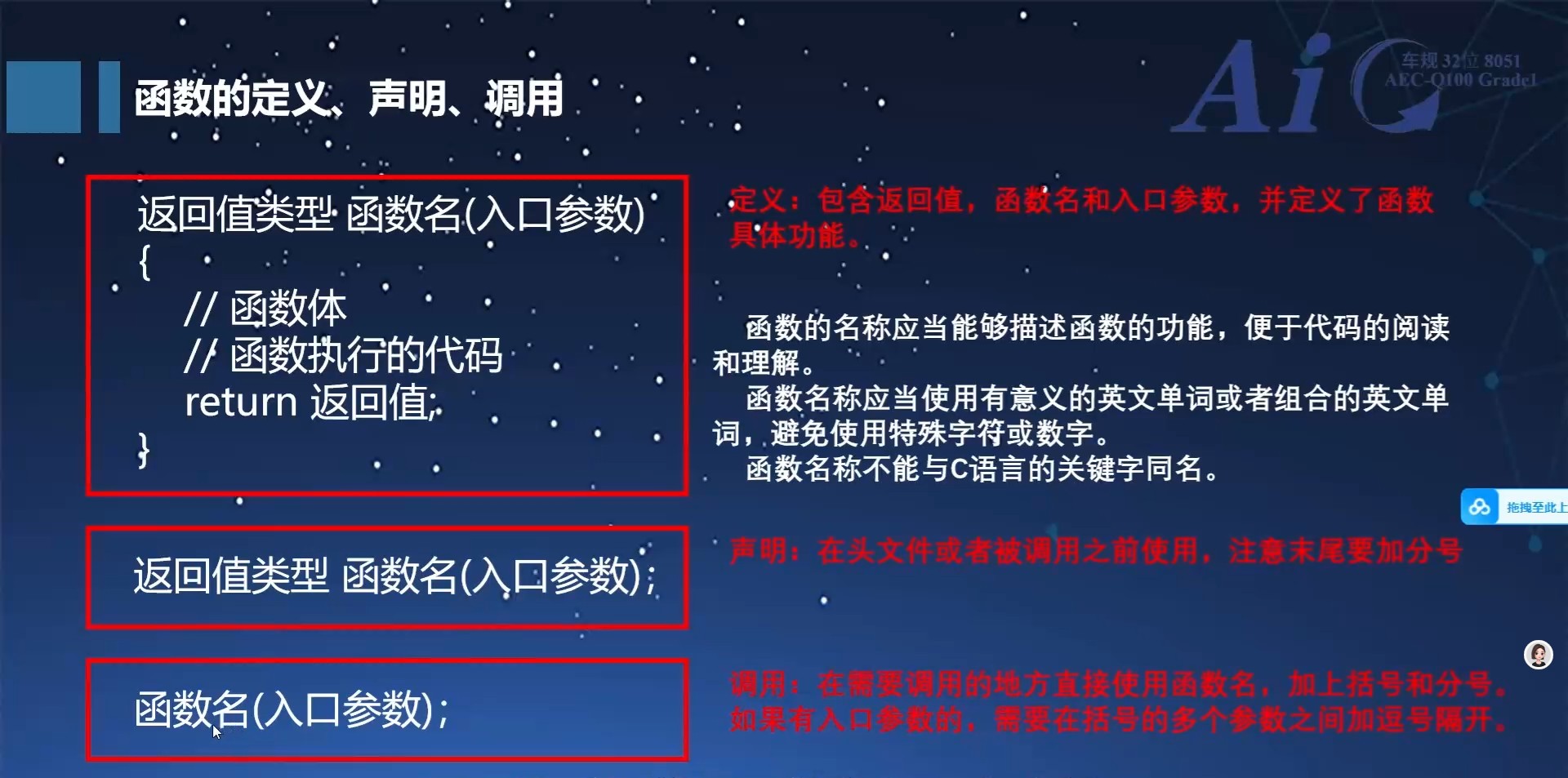

5.函数的定义和声明

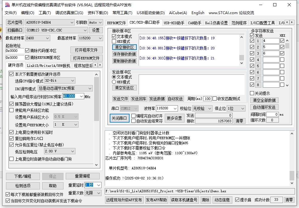

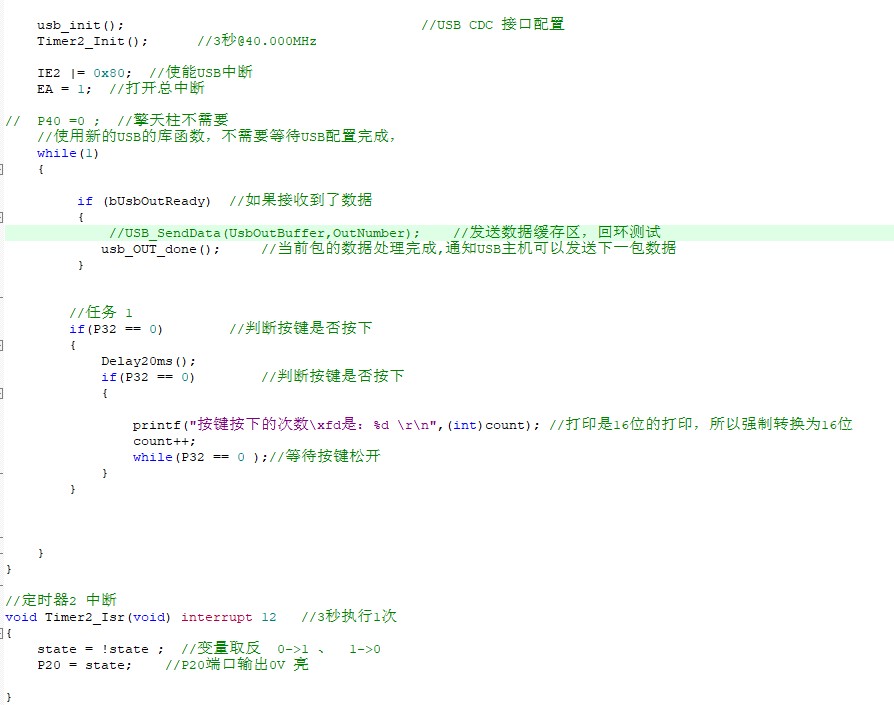

6.任务3  正在探索中,定时器2 无法关闭计时  代码中有个错误  应该这样写 AUXR &= 0xEF;                        //定时器2关闭计时  bit4 清0
截图202509021139314393.jpg 代码已更新
51_Project -USB-Timer2.zip

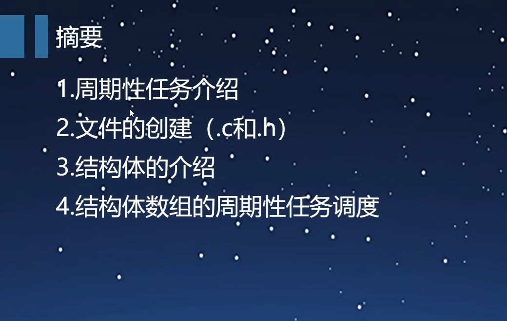

学习 《Ai8051U教学视频》第8天 对应视频第8集  定时器周期性性任务调度
1.周期性任务介绍
任务1:用一个定时器实现这个任务:
LED1 实现0.3秒取反一次,
LED2 实现0.6秒取反一次,
LED3 实现 0.9秒取反一次
通过一个变量计数,假设这个变量1mis自加一次,加到300即为300ms加到600就是600ms;计数到达后重新清0;
