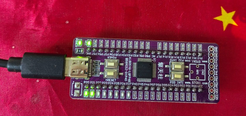

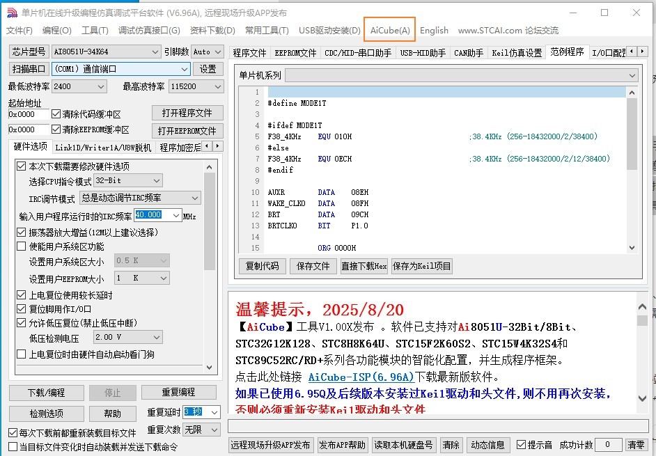

学习《Ai8051U教学视频》 第一天  首先,感谢STC官方 免费+包邮 的 Ai8051U擎天柱, Ai8051U转89C52核心功能实验板
  视频第一集感受到了Ai8051U这颗芯片的强大,不在局限在51 8位单片机的印象;怀着激动的心情继续观看下一集,了解硬件后开始下载软件,
1.在ST官方下载的C251 V560版本;
2.拓展Keil C代码中的ID号
3.下载 擎天柱 代码包
4.TYPEC连接擎天柱开发板
  1.先打开 V6.96A软件,开始识别 HID1 USB-Writer;
  2.先按住P32 INTO按键 别松手,在按一下POWER按键;
  3.选择CPU 指令 32-Bit,  运行时IRC频率 24Mhz
  4. 打开程序,下载/编程
5. 运行效果
最后在重复一下冲哥话:哪怕梦想让我们拼的遍体鳞伤,这一次我们也要勇往直前!

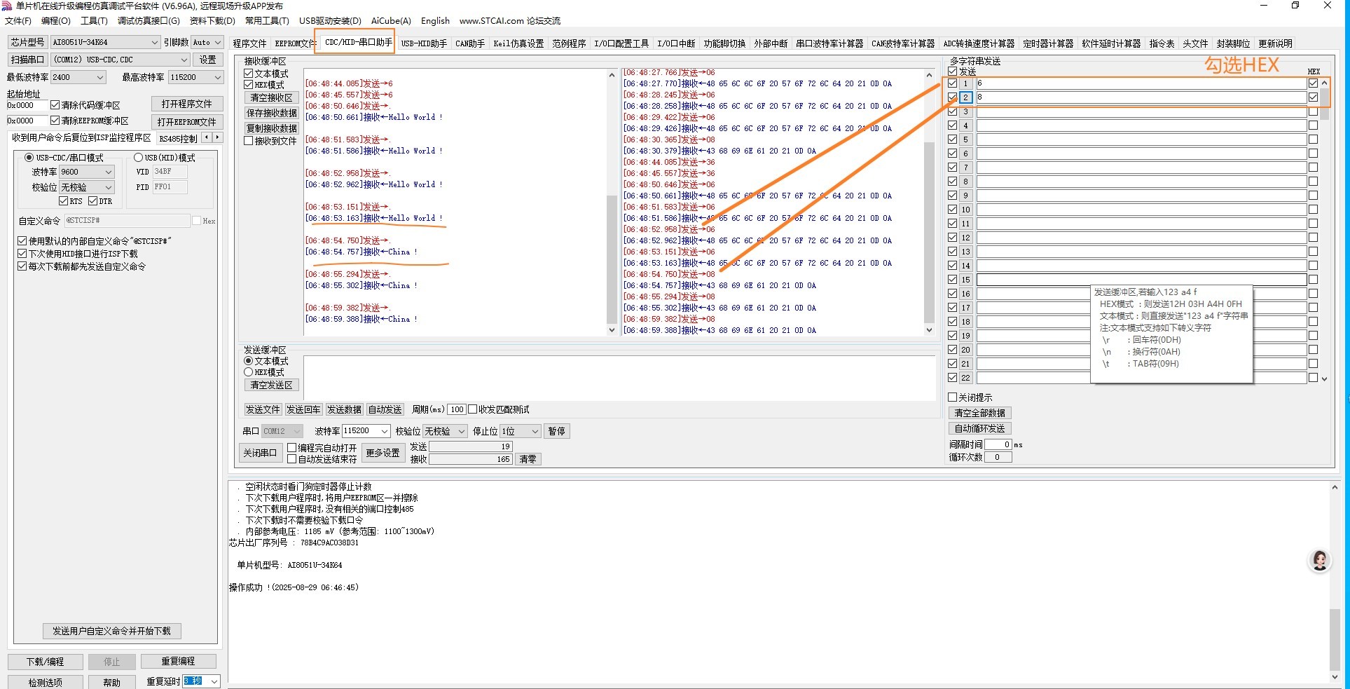

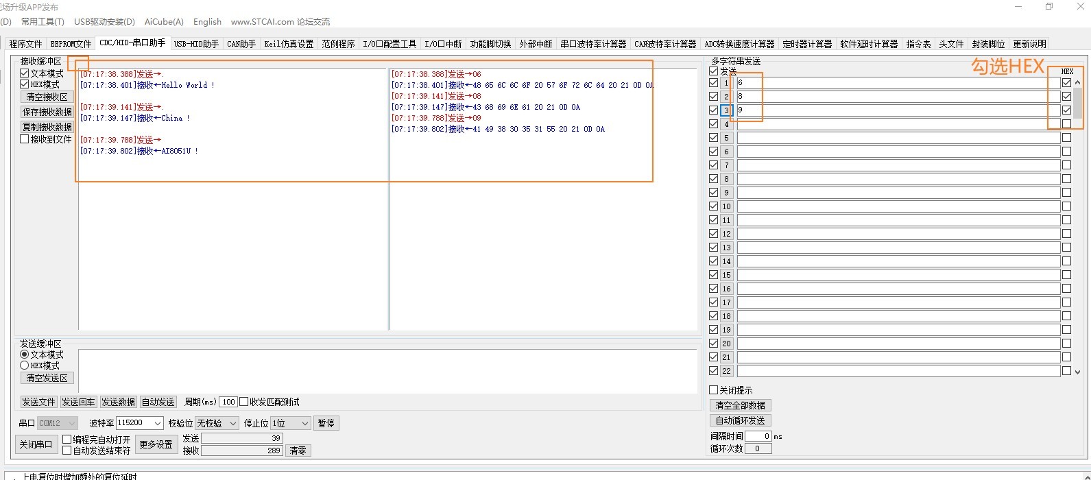

发表于 2025-8-29 08:44:04 | 显示全部楼层

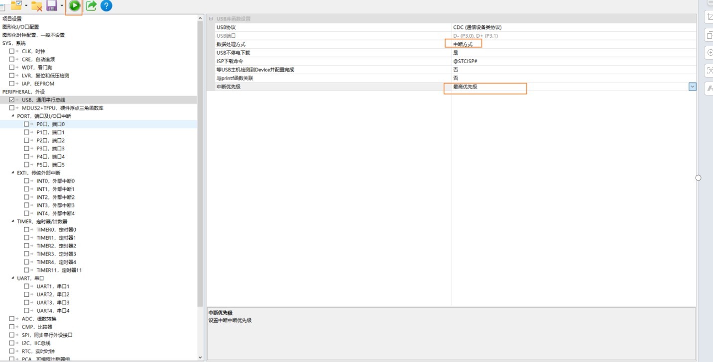

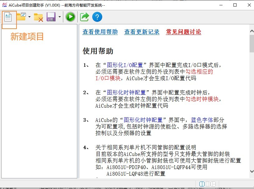

学习 《Ai8051U教学视频》第二天
学习目标
  1. 用AICube 实现printf_usb -使用USB-CDC的printf_usb直接打印数据(查询方式);
  2. 用AICube 实现printf_usb -使用USB-CDC的printf_usb直接打印数据(中断方式);
  3.实现不断电下载程序;
一、USB CDC 的核心定位与价值[color=var(--md-box-samantha-normal-text-color) !important]在 USB 标准出现前,很多设备(如单片机、工业控制器、手机调试器)依赖[color=var(--md-box-samantha-deep-text-color) !important]串口(RS-232) 与电脑通信,但串口存在传输速率低、接口物理形态不统一、需要单独驱动等问题。
USB CDC 正是为解决这一痛点而生:它通过 USB 协议 “模拟” 串口等通信接口,让设备既具备 USB 的高速、即插即用优势,又能兼容传统串口软件(如串口助手、调试工具),无需用户重新开发软件。

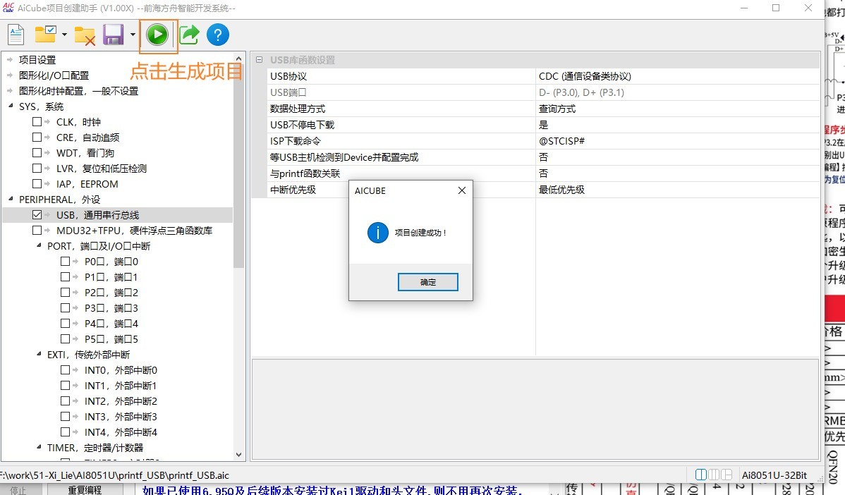

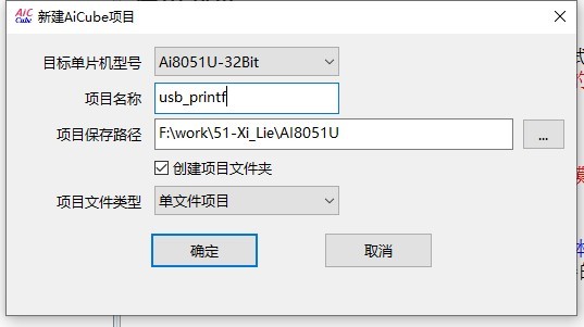

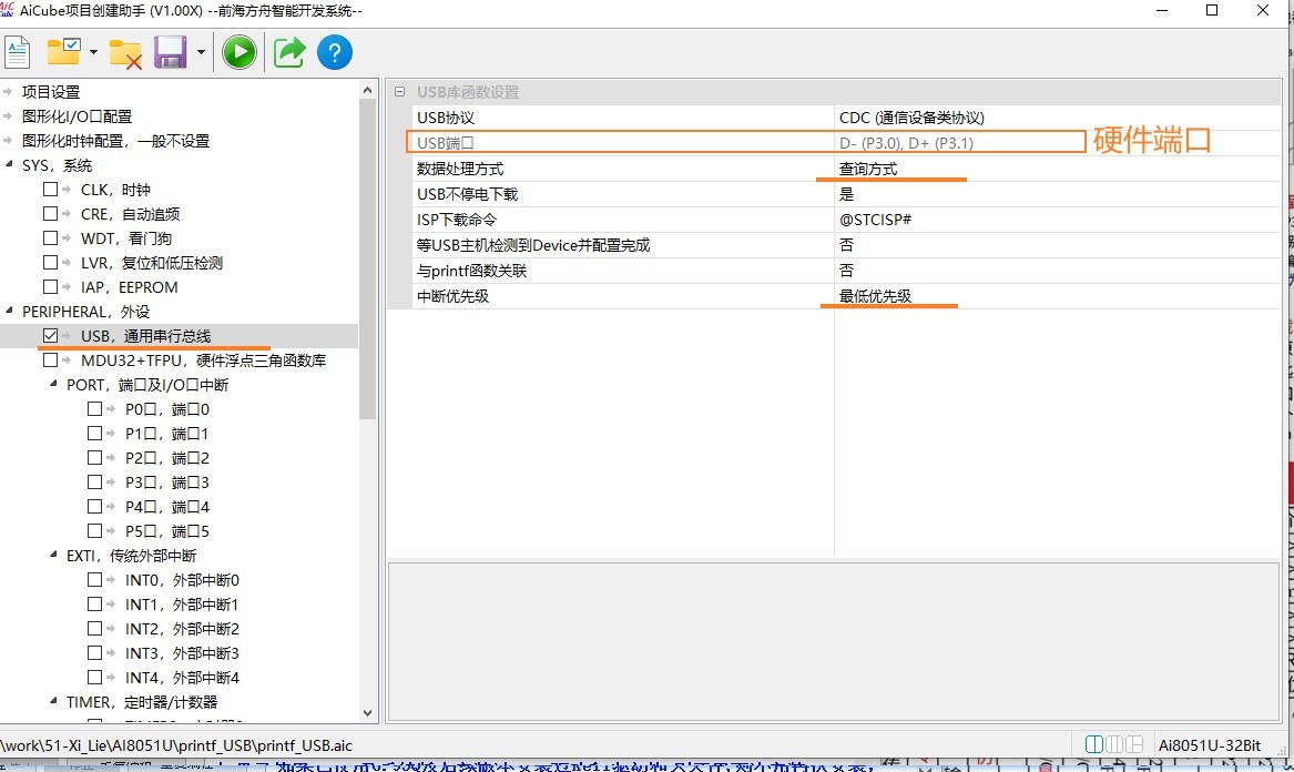

[color=var(--md-box-samantha-normal-text-color) !important]  1. 用AICube 实现printf_usb -使用USB-CDC的printf_usb直接打印数据(查询方式);
[color=var(--md-box-samantha-normal-text-color) !important]1-1打开 AiCube
[color=var(--md-box-samantha-normal-text-color) !important]4.编译运行代码,测试效果
        if (UsbOutBuffer[0] == 6)   //收到 6 回复 Hello World
        else if (UsbOutBuffer[0] == 8)  / /收到 8 回复 China
        printf_usb("China !\r\n");

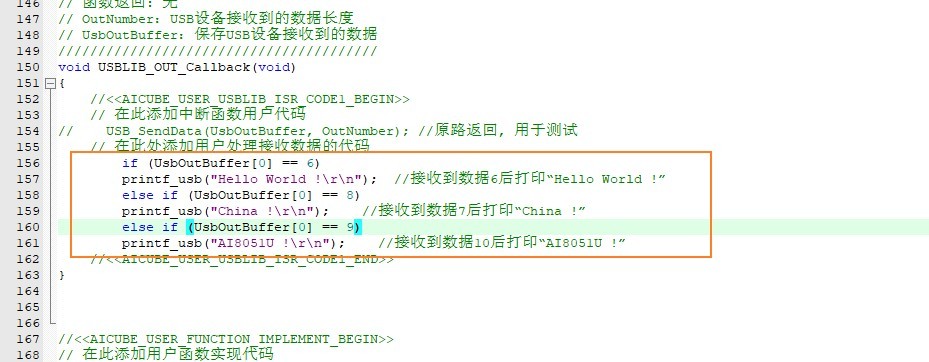

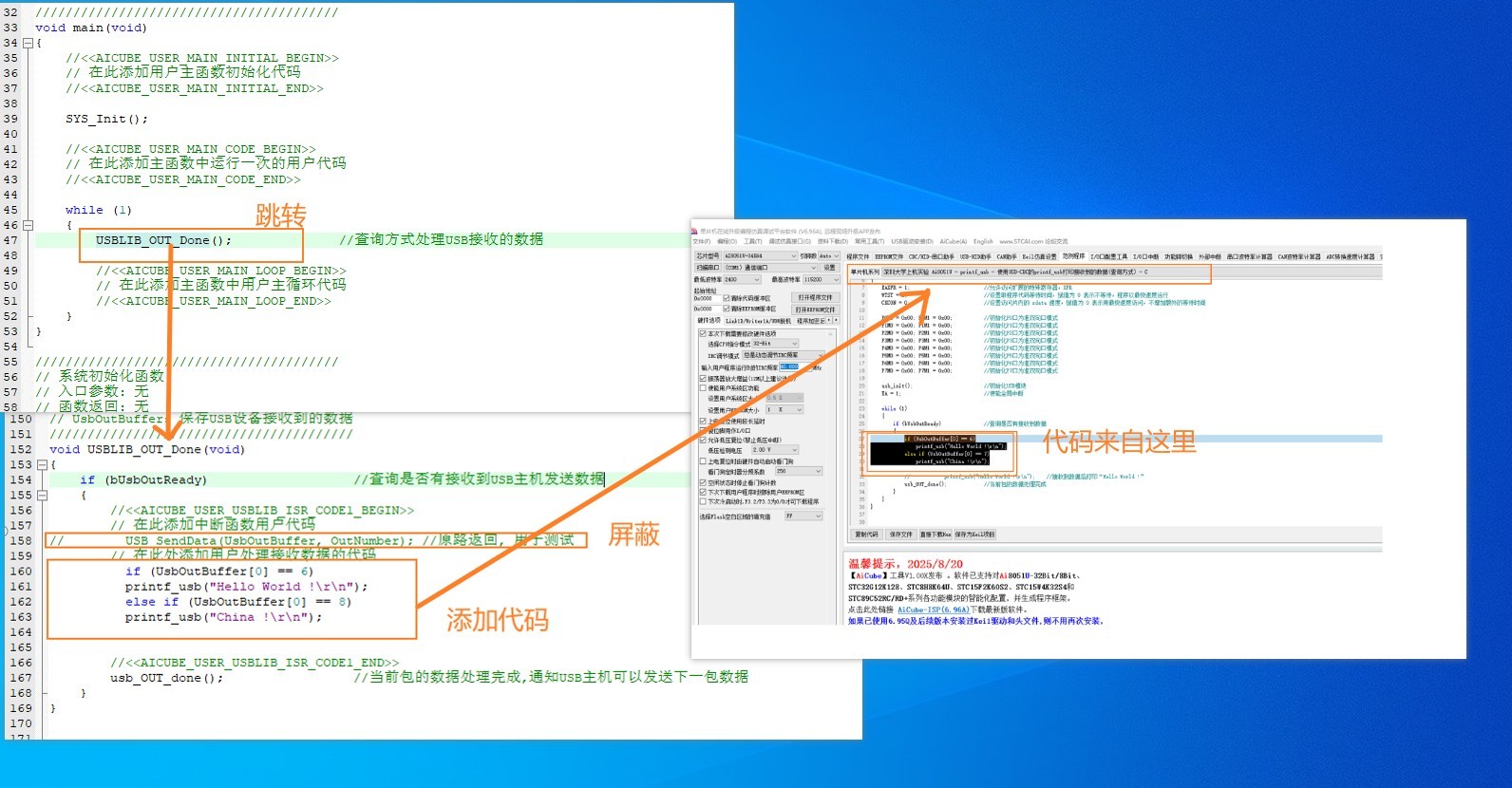

2-1.创建项目参考上面,然后配置中断方式,生成项目打开keil 工程
[color=var(--md-box-samantha-normal-text-color) !important]2-2更改如下
[color=var(--md-box-samantha-normal-text-color) !important]2-3 .编译运行代码,测试效果
// USB设备接收数据中断回调程序
// 入口参数: 无
// 函数返回: 无
// OutNumber:USB设备接收到的数据长度
// UsbOutBuffer:保存USB设备接收到的数据
    // 在此添加中断函数用户代码
//    USB_SendData(UsbOutBuffer, OutNumber); //原路返回, 用于测试
    // 在此处添加用户处理接收数据的代码
        printf_usb("Hello World !\r\n");        //接收到数据6后打印“Hello World !”
        printf_usb("China !\r\n");                //接收到数据7后打印“China !”
    else if (UsbOutBuffer[0] == 9)
  printf_usb("AI8051U !\r\n");                //接收到数据10后打印“AI8051U !”

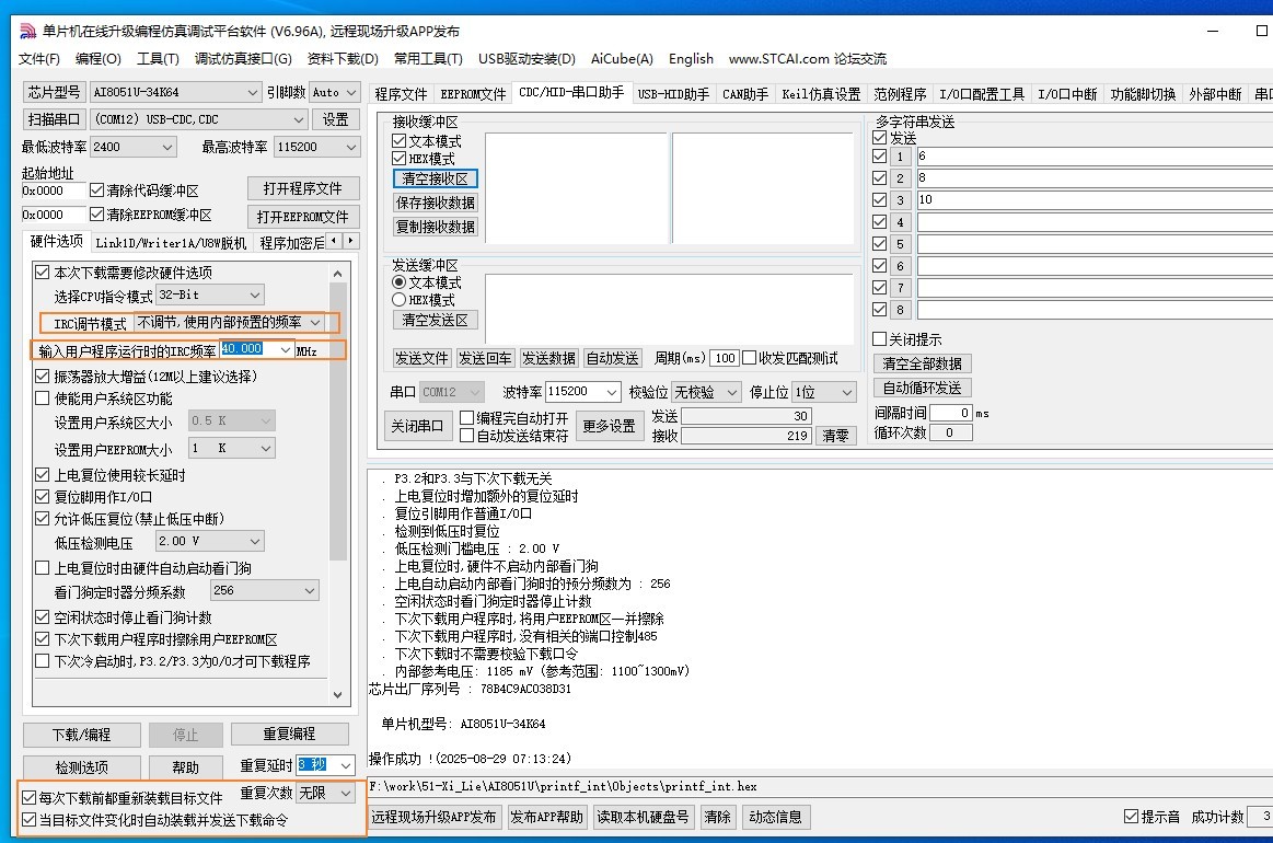

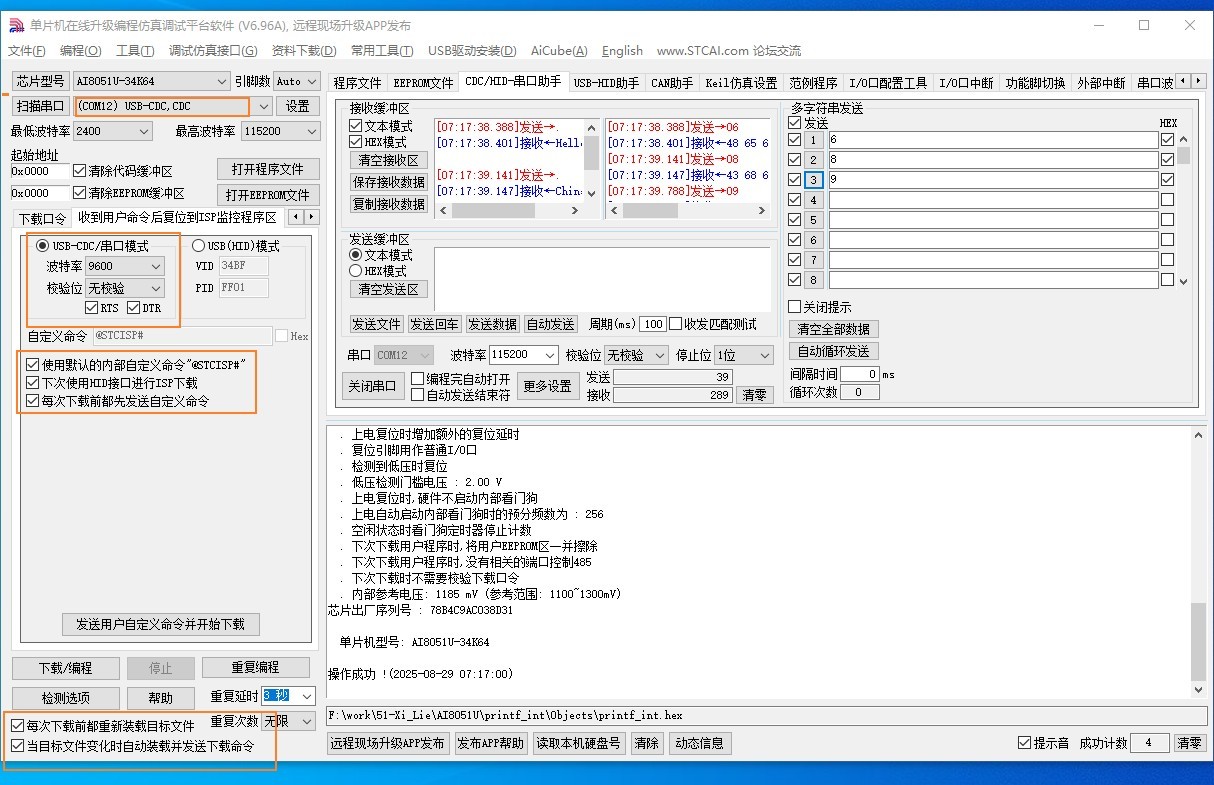

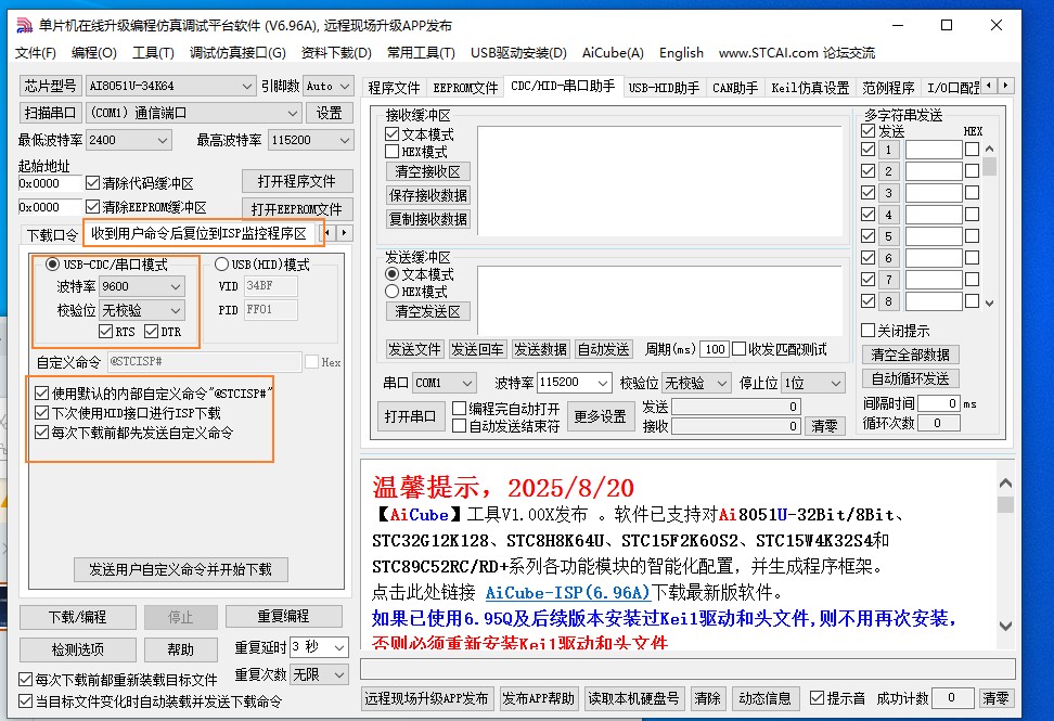

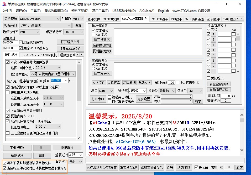

[color=var(--md-box-samantha-normal-text-color) !important]  3.实现不断电下载程序;
[color=var(--md-box-samantha-normal-text-color) !important]配置如下
[color=var(--md-box-samantha-normal-text-color) !important]只要点击下载编程 1次,每次编译Keil工程后,程序自动下载。
[color=var(--md-box-samantha-normal-text-color) !important]最后在重复一下冲哥话:哪怕梦想让我们拼的遍体鳞伤,这一次我们也要勇往直前

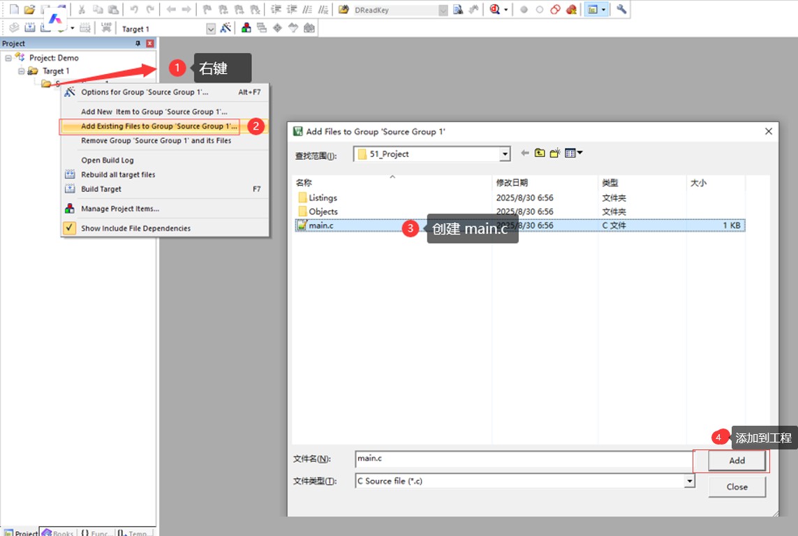

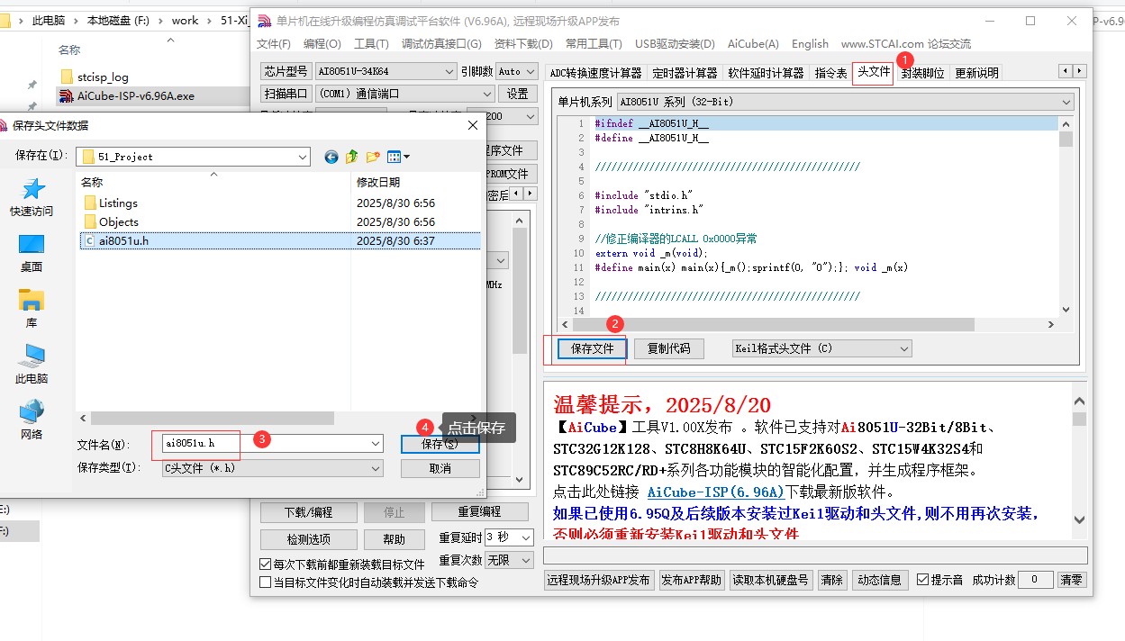

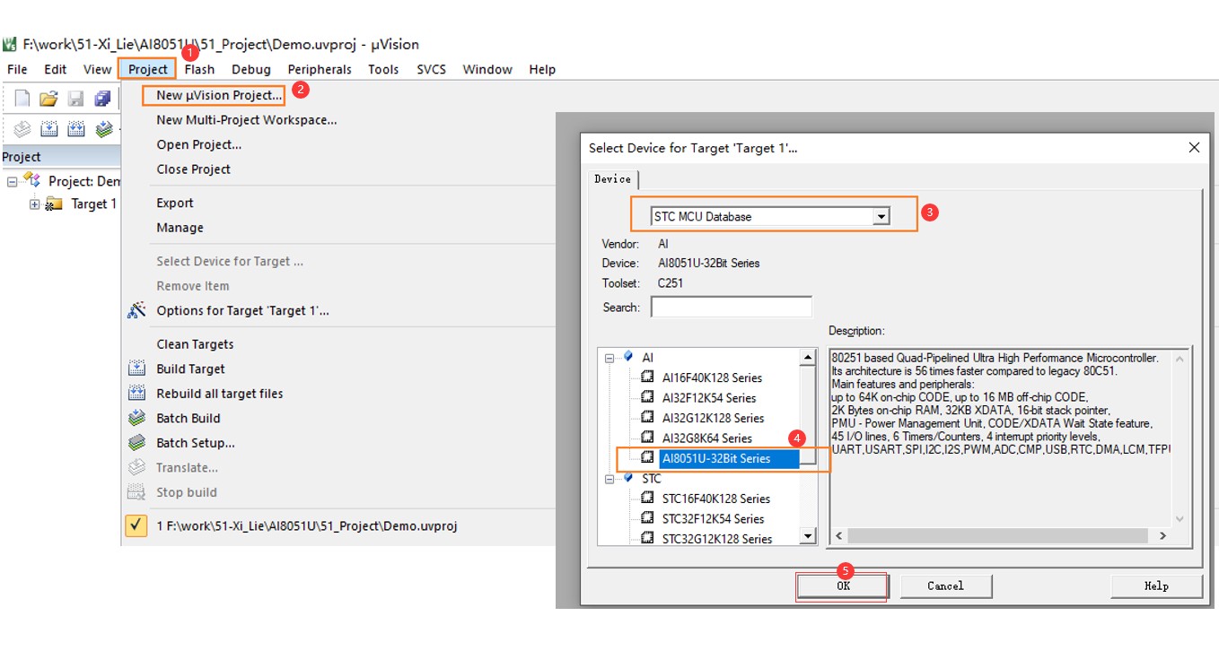

1-1 打开Keil 新建工程
我下载的规格书版本是2025.08.25 ,可以参考规格书 :《2.9新建一个8位8051项目,在Keil中》
1-2.创建main.c文件,并添加到工程
1-3添加头文件  #include "ai8051u.h"
1-4在main.c 里面输入以下代码

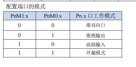

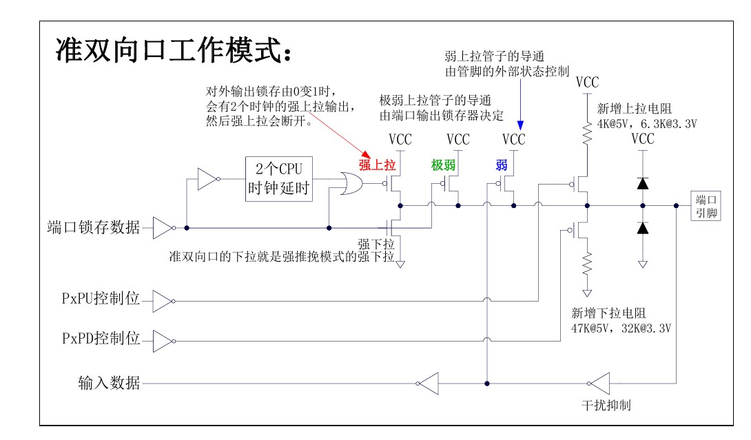

每个IO口有4种模式,Ai8051U擎天柱开发板对应LED的IO口为P20  P21  P22  P23  -  P2总共8个IO口,点亮LED 可以尝试用准双向口模式或者推挽输出都可以。
AI8051U规格书:
14.3  I/O 的结构图
14.3.1 准双向口(弱上拉)
准双向口(弱上拉)输出类型可用作输出和输入功能而不需重新配置端口输出状态。这是因为当端
口输出为1时驱动能力很弱,允许外部装置将其拉低。当引脚输出为低时,它的驱动能力很强,可吸收
相当大的电流。准双向口有3个上拉晶体管适应不同的需要要。
在3个上拉晶体管中,有1个上拉晶体管称为"弱上拉",当端口口寄存器为1且引脚本身也为1时
打开。此上拉提供基本驱动电流使准双向口输出为1。如果一个个引脚输出为1而由外部装置下拉到低时,
弱上拉关闭而"极弱上拉"维持开状态,为了把这个引脚强拉为低,外部装置必须有足够的灌电流能力
使引脚上的电压降到门槛电压以下。对于5V单片机,"弱上立"晶体管的电流约250uA;对于3.3V单
片机,"弱上拉"晶体管的电流约150uA。
第2个上拉晶体管,称为"极弱上拉",当端口锁存为1时打开。当引脚悬空时,这个极弱的上拉
源产生很弱的上拉电流将引脚上拉为高电平。对于5V单)片机,"极弱上拉"晶体管的电流约18uA;对
于3.3V单片机,"极弱上拉"晶体管的电流约5uA。
第3个上拉晶体管称为"强上拉"。当端口锁存器由0到1跳变时,这个上拉用来加快准双向口由
逻辑0到逻辑1转换。当发生这种情况时,强上拉打开约12个时钟以使引脚能够迅速地上拉到高电平。
准双向口(弱上拉)带有一个施密特触发输入以及一个干扰抑制电路。准双向口(弱上拉)读外部
状态前,要先锁存为'1',才可读到外部正确的状态.
准双向口(弱上拉)输出如下图所示:

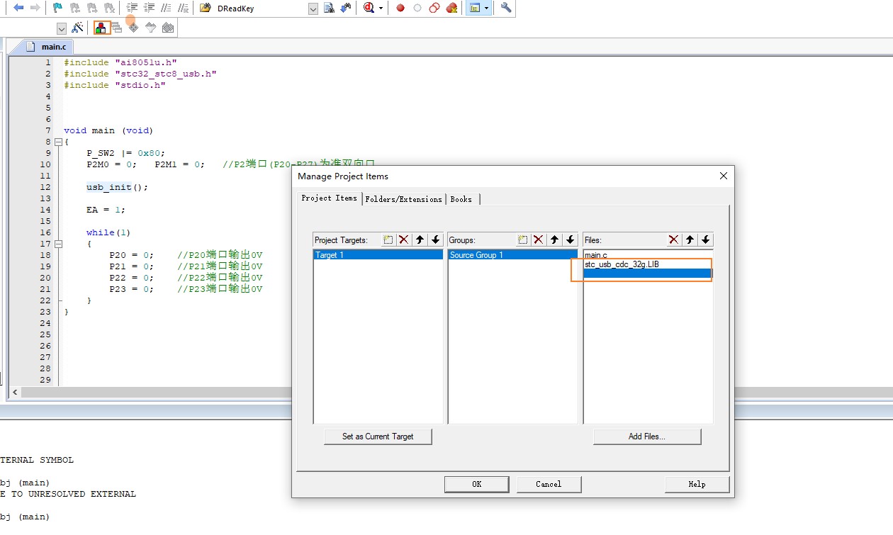

发表于 2025-8-31 23:12:02 | 显示全部楼层

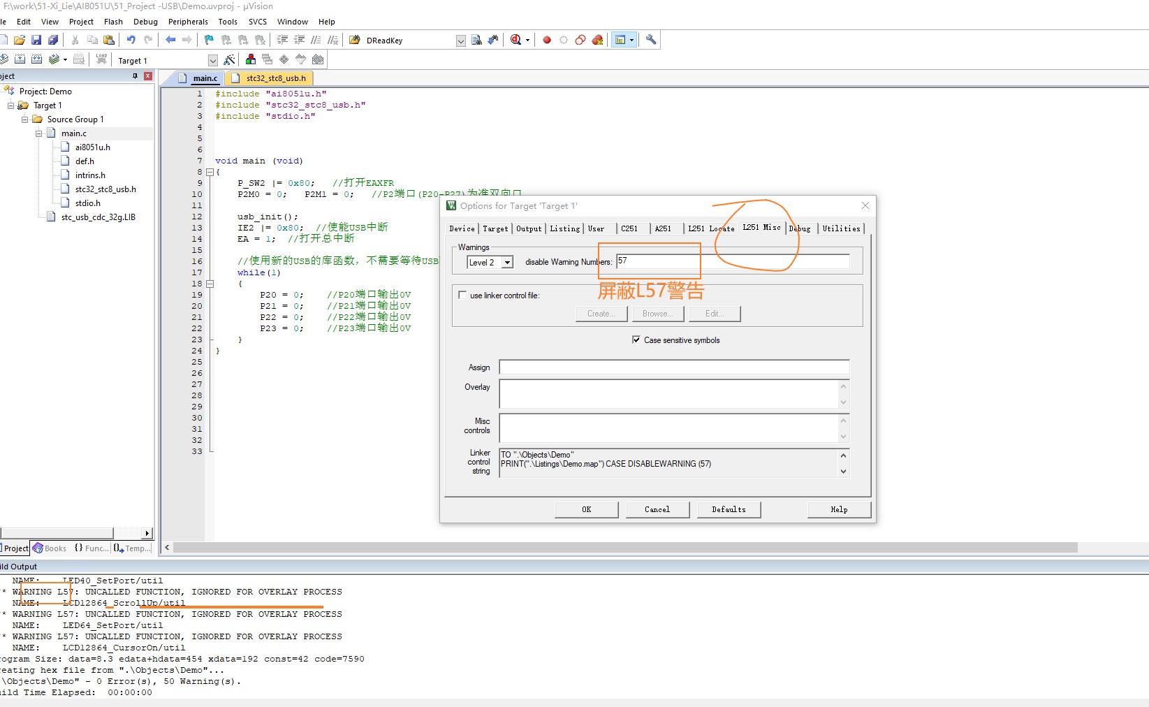

学习 《Ai8051U教学视频》第四天 对应视频第四集  USB不停电下载程序
学习目标:  在上一节工程添加USB库文件,实现USB不停电下载程序

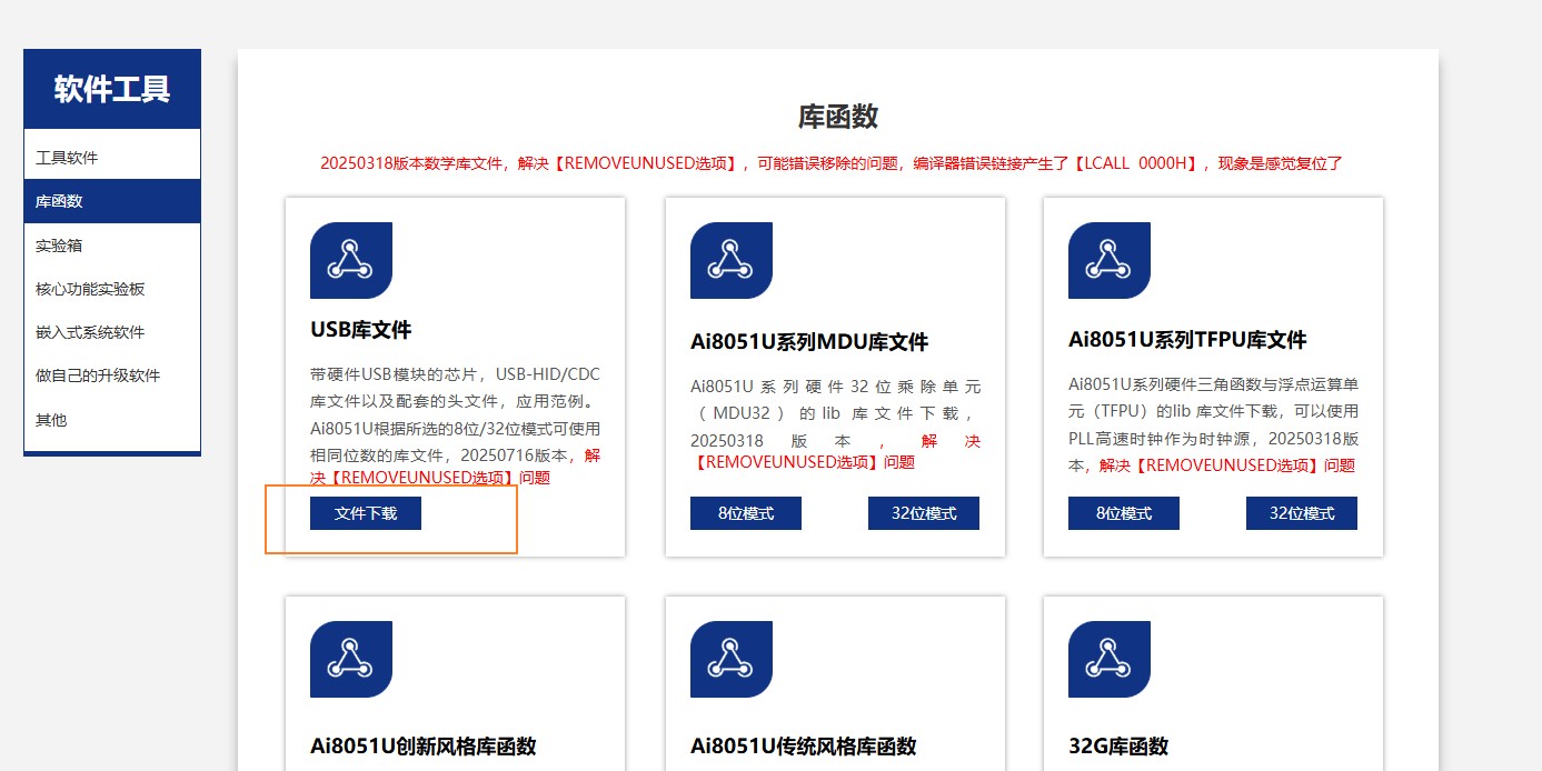

1.  深圳国芯人工智能有限公司  www.stcai.com  到官网下载库函数

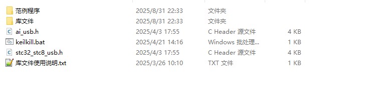

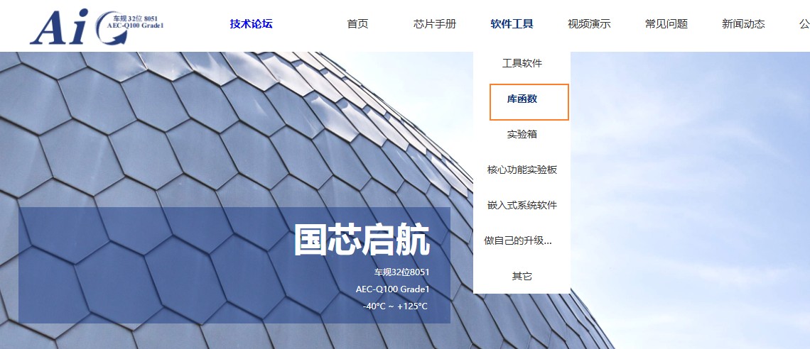

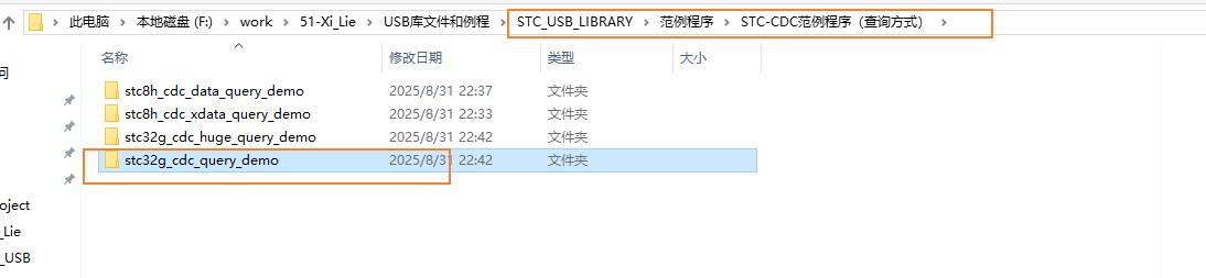

新USB库函数使用说明:
1、使用此压缩包中的新USB库函数,用户程序中不需要再对
   USER_DEVICEDESC,USER_PRODUCTDESC,USER_STCISPCMD进行定义
   如已定义,请删除。
2、USB库默认的不停电下载命令为“@STCISP#”
3、新USB库函数不再区分查询库和中断库,已统一为同一个库
   使用set_usb_OUT_callback函数设置回调函数时可实现中断模式
   若不设置回调函数则为查询模式(详情请参考范例程序)
4、使用新的USB的库函数,不需要等待USB配置完成,
   在printf_usb和USB_SendData函数中一对配置状态和忙标志进行了检测
5、所有的调试接口函数都在USB_SendData函数是基础上进行封装
6、printf_usb函数支持keil标准printf函数所支持的全部格式化字符
代码如下:
#include "stc32_stc8_usb.h"
#include "stdio.h"
void main (void)
        P_SW2 |= 0x80;   //打开EAXFR
        P2M0 = 0;        P2M1 = 0;        //P2端口(P20-P27)为准双向口
        usb_init();                                     //USB CDC 接口配置
    IE2 |= 0x80;  //使能USB中断
    EA = 1;  //打开总中断
        //使用新的USB的库函数,不需要等待USB配置完成,
        while(1)
                P20 = 0;        //P20端口输出0V
                P21 = 0;        //P21端口输出0V
                P22 = 0;        //P22端口输出0V
//                P23 = 0;        //P23端口输出0V
51_Project -USB.zip
630.13 KB, 下载次数: 37
USB不停电下载
