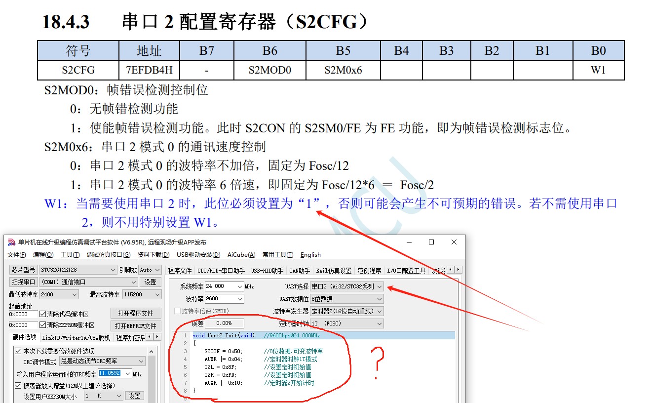

有点疑问   在用上位机 软件生成 32G 串口2 的初始化程序时,   也没看到  W1 位的设置,官方是不是默认这样使用, 数据手册上为什么还要加上后面这样一句话了  “  W1:当需要使用串口2时,此位必须设置为“1”,否则可能会产生不可预期的错误。若不需使用串口2,则不用特别设置 W1。”    当然  目前还没  发现  使用  32G 串口2  产生不可预期的错误

关于 STC32G 串口2 的应用疑问,以下为专业解答:
在使用 STC32G 系列单片机进行串口通信开发时,用户在使用上位机软件生成初始化程序过程中,未发现对 W1 位的设置。对此疑问,我们作出如下说明:
STC32G 系列芯片中,串口2 的功能配置与 W1 位密切相关。根据数据手册描述,“W1: 当需要使用串口2时,此位必须设置为‘1’,否则可能会产生不可预期的错误。若不需使用串口2,则不用特别设置 W1。” 这一提示具有重要的工程意义。
尽管目前用户在实际使用中尚未发现因未设置 W1 位而导致的异常现象,但该设置仍属于系统设计中的关键配置项。其作用在于确保串口2 在多模块共存环境下能够正确启用并正常工作。W1 位的设置直接影响到串口2 的使能状态和相关寄存器的访问权限。
在某些特定情况下(如系统复位、多外设共用资源或时序敏感操作),若未正确设置 W1 位,可能导致串口2 的初始化失败、通信中断或数据丢失等不稳定现象。因此,尽管当前未出现明显问题,仍建议按照官方文档要求进行配置,以保证系统的稳定性和可靠性。
此外,部分上位机工具可能默认不生成 W1 位的配置代码,这可能是出于简化开发流程的考虑。但开发者应意识到,此类工具的输出结果并不代表完整的配置逻辑,仍需结合数据手册进行验证和补充。
综上所述,W1 位的设置是 STC32G 串口2 正常运行的重要前提,建议在初始化程序中明确配置该位为“1”,以避免潜在风险。同时,也提醒开发者在使用第三方工具时,应保持对底层寄存器配置的关注,确保代码符合硬件设计规范。

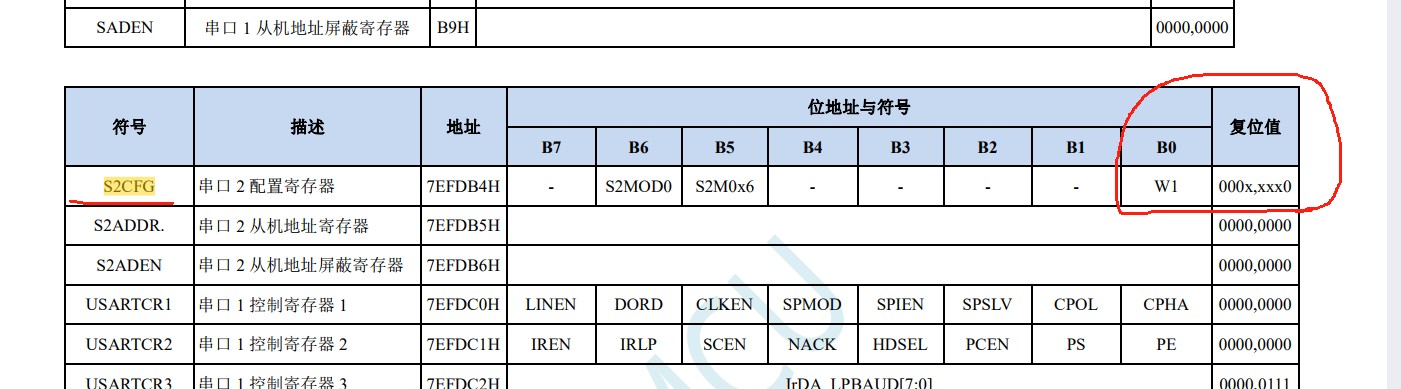

发表于 2025-8-27 18:10:14 | 显示全部楼层
“W1需要写1,后续更新会加上”

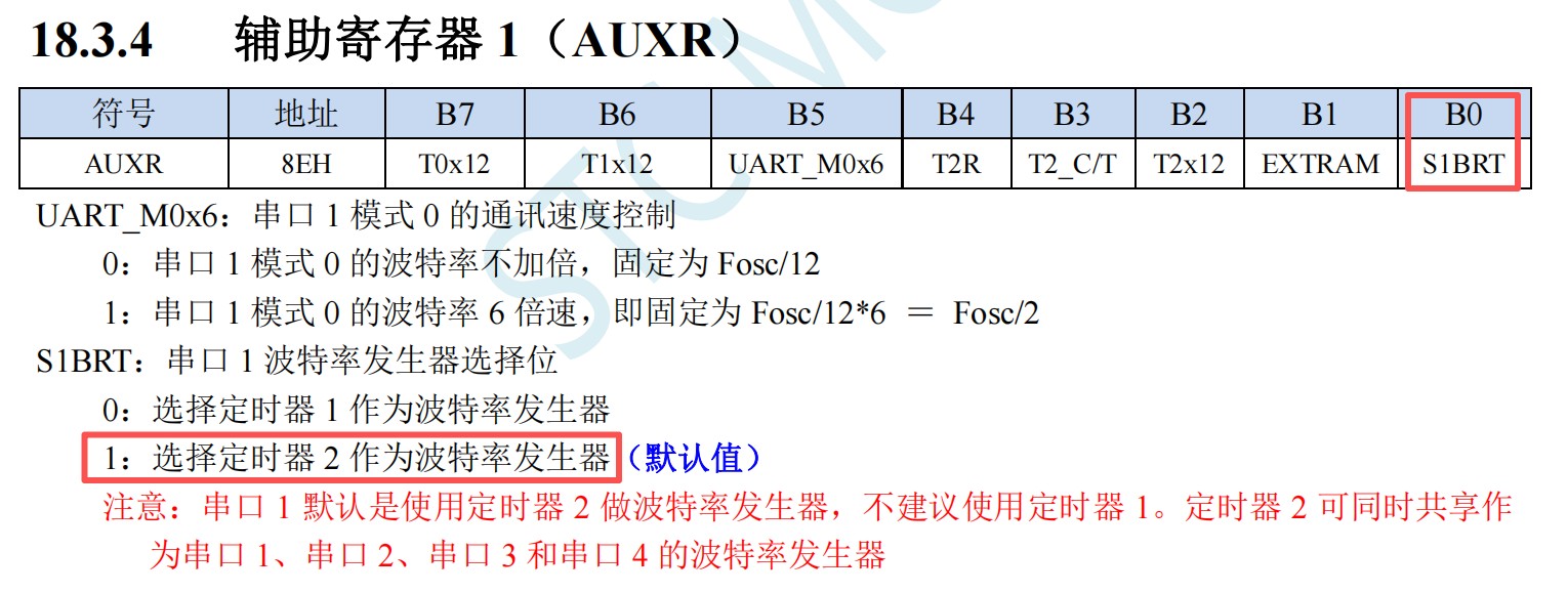

发表于 2025-8-27 18:20:55 | 显示全部楼层
W1是选择串口2波特率发生器的,只不过串口2只能使用定时器2作为波特率发生器
正常情况下应该设置1,选择定时器2作为串口2的波特率发生器
但是这个W1的默认值是0,所以建议手动将其设置为1
参考AUXR寄存器的S1BRT:
