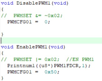

 楼主| 发表于 2025-8-26 19:45:47 | 显示全部楼层
现在我使能了S_PW2,后边就不动了,貌似和之前效果一致.函数改成下边了
31
31
 楼主| 发表于 2025-8-26 19:53:23 | 显示全部楼层
我现在P_SW2使能后,后面就一直开着,使能函数改成如下。效果还是和之前一样,上电初始化可以,后面就不行。

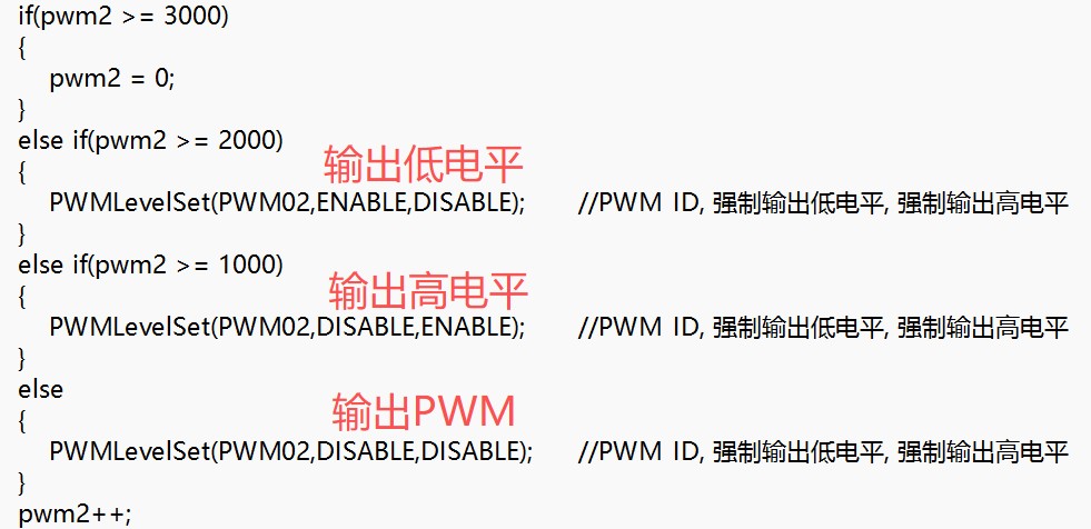

发表于 2025-8-27 10:15:25 | 显示全部楼层
建议用下面官方例子进行测试,功能验证正常后再进行修改或者移植:
8G-8G库函数例程包-独立程序-33-15位增强型PWM模式呼吸灯程序-STC8G
例程包下载地址:https://www.stcai.com/khs

 楼主| 发表于 2025-8-27 15:11:58 | 显示全部楼层
现在的问题不是没有输出,是停止输出后,再开启没有输出。怀疑是不是某些寄存器设置访问有延时需求?或者说其它外设会对PWM功能有干扰?
没有你说的延时问题,寄存器都是马上有效的。 测试我8楼的例子了吗?  详情 回复 发表于 2025-8-27 16:34

发表于 2025-8-27 16:34:34 | 显示全部楼层
137679*** 发表于 2025-8-27 15:11
现在的问题不是没有输出,是停止输出后,再开启没有输出。怀疑是不是某些寄存器设置访问有延时需求?或者说 ...
测试我8楼的例子了吗?

 楼主| 发表于 2025-8-28 09:57:20 | 显示全部楼层
已经确认到问题点了,程序中有个数组,指到了溢出位置,
可能导致地址访问异常,修改掉后可以正常使能失能。
和初始化寄存器配置没有关联,但是怎么导致PWM出问题的不清楚。
感谢大家。
