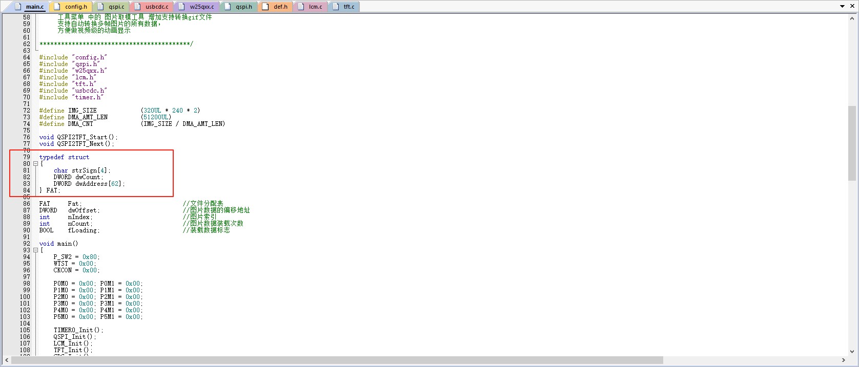

发表于 2025-8-26 14:24:06 | 显示全部楼层
https://www.stcaimcu.com/data/do ... -DEMO-CODE-V1.2.zip
以“AI8051U-DEMO-CODE-V1.2\Ai8051U-32Bit\72.4-QSPI-TFT_DMA_P2P外设到外设_显示视频级动画效果程序-ILI9341”为例:
对应的读取结构体和函数调用,这里存的是256字节的FAT文件表,dwCount是文件数量,dwAddress是每个文件起始地址,下一个起始减去当前起始就是当前文件大小:
  • 打卡总天数:31
  • 最近打卡:2025-09-28 16:06:45
