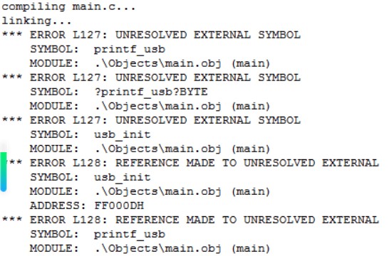

将官网下载的stc_usb_cdc_32g.lib放到工程下,编译通过
按照手册,在KEIL C251建立好了工程,main.c如下
#include <AI8051U.h>
#include <AI_USB.h>
void main(void)
    WTST = 0;
    EAXFR = 1;
    CKCON = 0;
   usb_init();
   EA = 1;
        while(1)
                        printf_usb("hello world !! \r\n");
报错
手册里例程里说的这个USB库,需要从哪里下载和设置呢

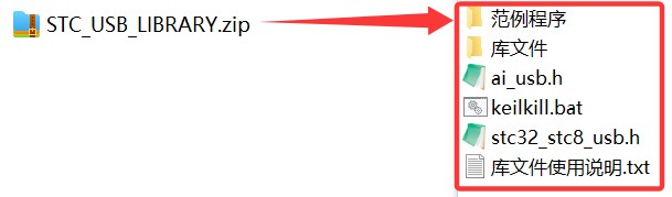

发表于 2025-8-25 21:06:45 | 显示全部楼层
官网下载USB库,解压缩即可看到ai_USB.h和使用说明
https://www.stcaimcu.com/data/do ... STC_USB_LIBRARY.zip
