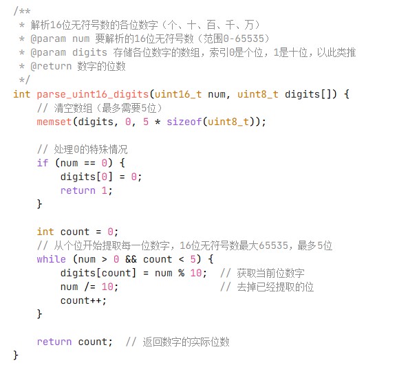

第二个问题,等价思考就是把这个问题全换为8位一样的就方便多了,但是在16位除法上解析32位数呢?可能还是得循环来解析。

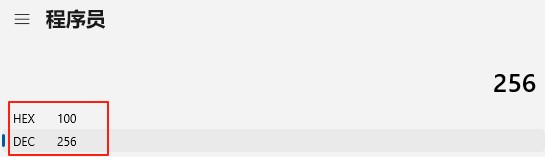

请问: 上面这段里的     高8位减1,补充十位25和个位6        其中25是哪里来的,6是哪里来的,为什么要这两个数,不是其他数字,比如256
高位的1,就是十六进制0x100,对应十进制256。 拆25*10+6比较直观 当然你也可以尝试拆2*100 + 5*10 + 6 或24*10+16 为什么不直接给个位加256? 一个字节只能存储255(0xFF),直接加必定溢出进位,有进位标识了怎么  详情 回复 发表于 2025-8-28 18:41
  • 打卡总天数:586
  • 最近打卡:2026-07-04 12:34:03
112
4958
10758
发表于 2025-8-28 18:41:57 | 显示全部楼层
道*** 发表于 2025-8-28 05:43
PROCESS_HIGH:
                MOV     A, R6
        JZ      PROCESS_LOW  ; 高8位为0且低8位
拆25*10+6比较直观
或24*10+16
为什么不直接给个位加256?
一个字节只能存储255(0xFF),直接加必定溢出进位,有进位标识了怎么处理这个进位代表的255呢,还不是要拆吗。
而给个位加6,十位加25,完全不会溢出,可以用统一的代码片段HANDLE_CARRY处理进位。

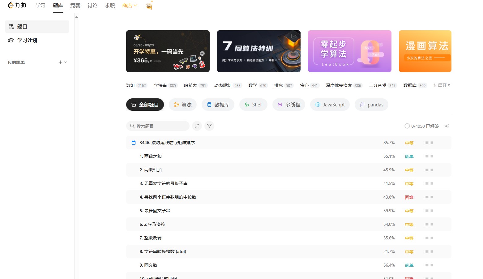

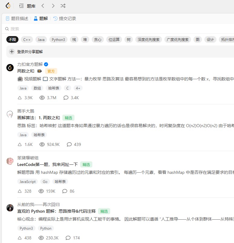

先看书基本语法过一遍,搭配力扣刷题,难度自选,刷完对比和别人的优劣。 想看视频就B站搜下一堆免费课程。 [attachimg]113164[/attachimg] [attachimg]113162[/attachimg] [attachimg]113165[/attachimg] [attach  详情 回复 发表于 2025-8-28 22:28
想看视频就B站搜下一堆免费课程。
