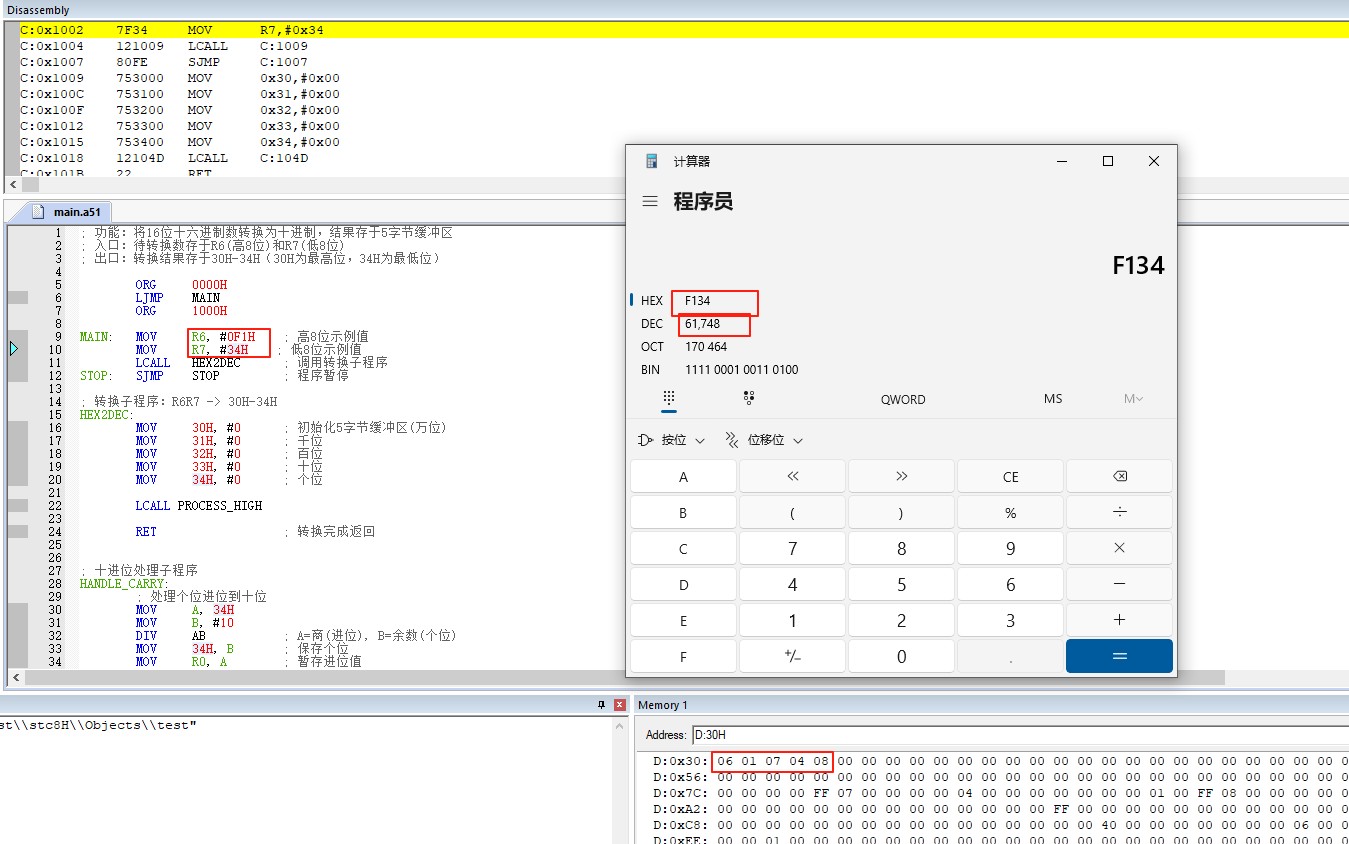

看到一些语法问题, MAIN一般是程序入口,代码库当函数用建议另起各名字,并且用CALL调用MAIN没加RET,原程序是main执行完无限循环停止程序。 还有比如CALL XS,CALL对应的代码块一般用RET结束,或者JMP去别的有R  详情 回复 发表于 2025-8-26 14:15

看到一些语法问题,
还有比如CALL     XS,CALL对应的代码块一般用RET结束,或者JMP去别的有RET结束的代码块,这个检查下哈
另外这个程序调试建议分两部分独立调试再组合
1.给个固定值数码管能正常显示
2.双字节转十进制缓存,这部分在仿真里就可以验证

发表于 2025-8-26 16:40:40 | 显示全部楼层
erci*** 发表于 2025-8-26 14:15
看到一些语法问题,
MAIN一般是程序入口,代码库当函数用建议另起各名字,并且用CALL调用MAIN没加RET,原 ...
我的程序韦福运行了,没有报错的,
但你的图片里的,好像有不一样,不懂
我们还是讨论现存的程序好了,以免大家说跑偏了。
谢谢
我上面发的不一定编译时报错,运行时可能异常或跑飞。 有CALL就要有RET,不明白建议可以看下陈桂友老师的汇编课程: 陈桂友老师-STC单片机教学视频 国芯人工智能技术交流网站 - AI32位8051交流社区 先把上面问题  详情 回复 发表于 2025-8-26 17:19
先把上面问题搞明白,代码修改后再试下,然后讨论现存程序要发细节:
第一步只调试数码管,验证情况怎么样,缓冲区固定值4567能显示4567吗
第二步仿真 算法,输入什么,输出是什么,验证情况怎么样
第三步联调,现在什么问题,什么现象,

发表于 2025-8-26 19:37:30 | 显示全部楼层
道*** 发表于 2025-8-26 16:40
我的程序韦福运行了,没有报错的,
但你的图片里的,好像有不一样,不懂
我们还是讨论现存的程序好了,以 ...
感谢,加   RET后就显示1234了
谢谢
