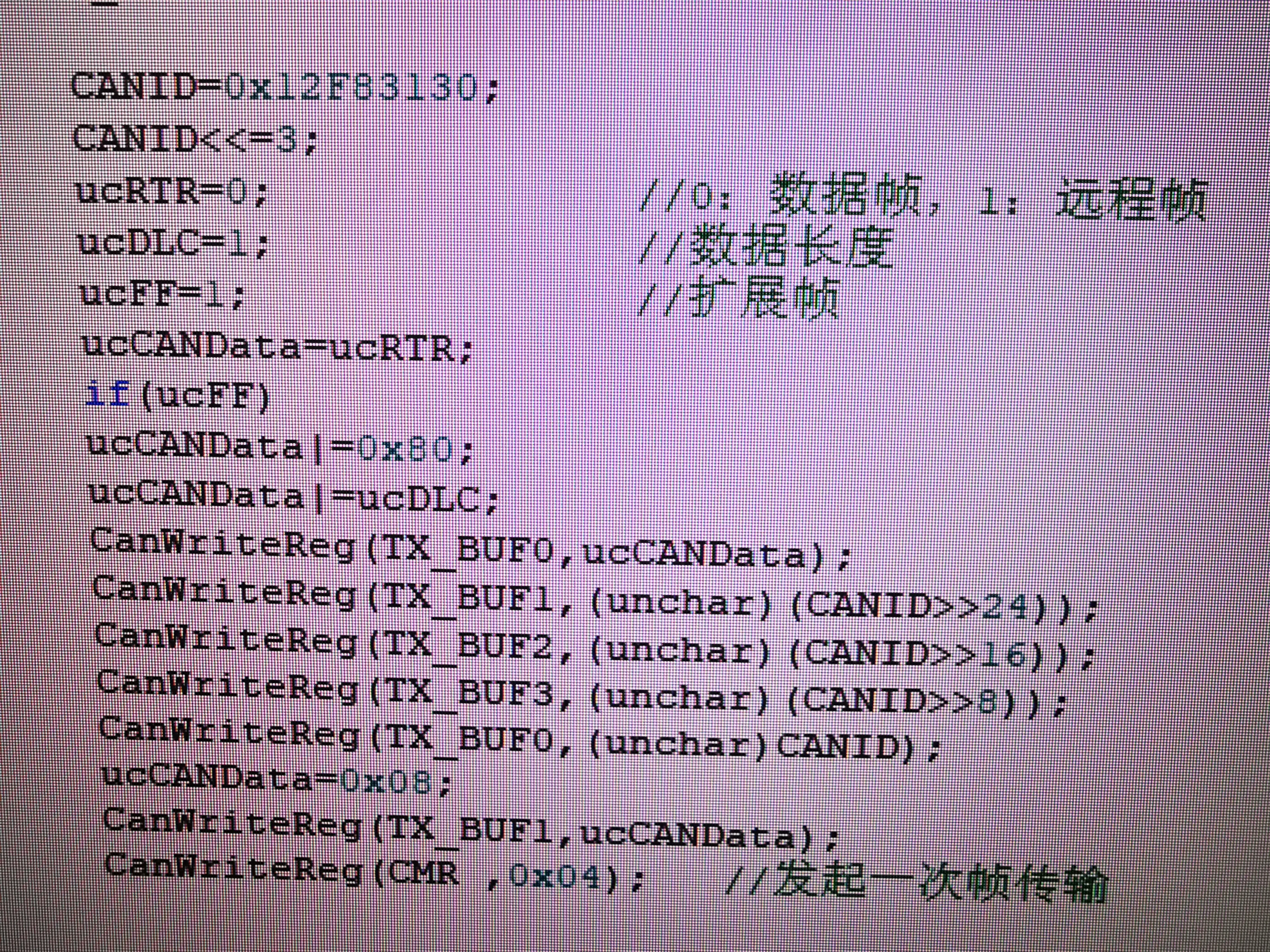

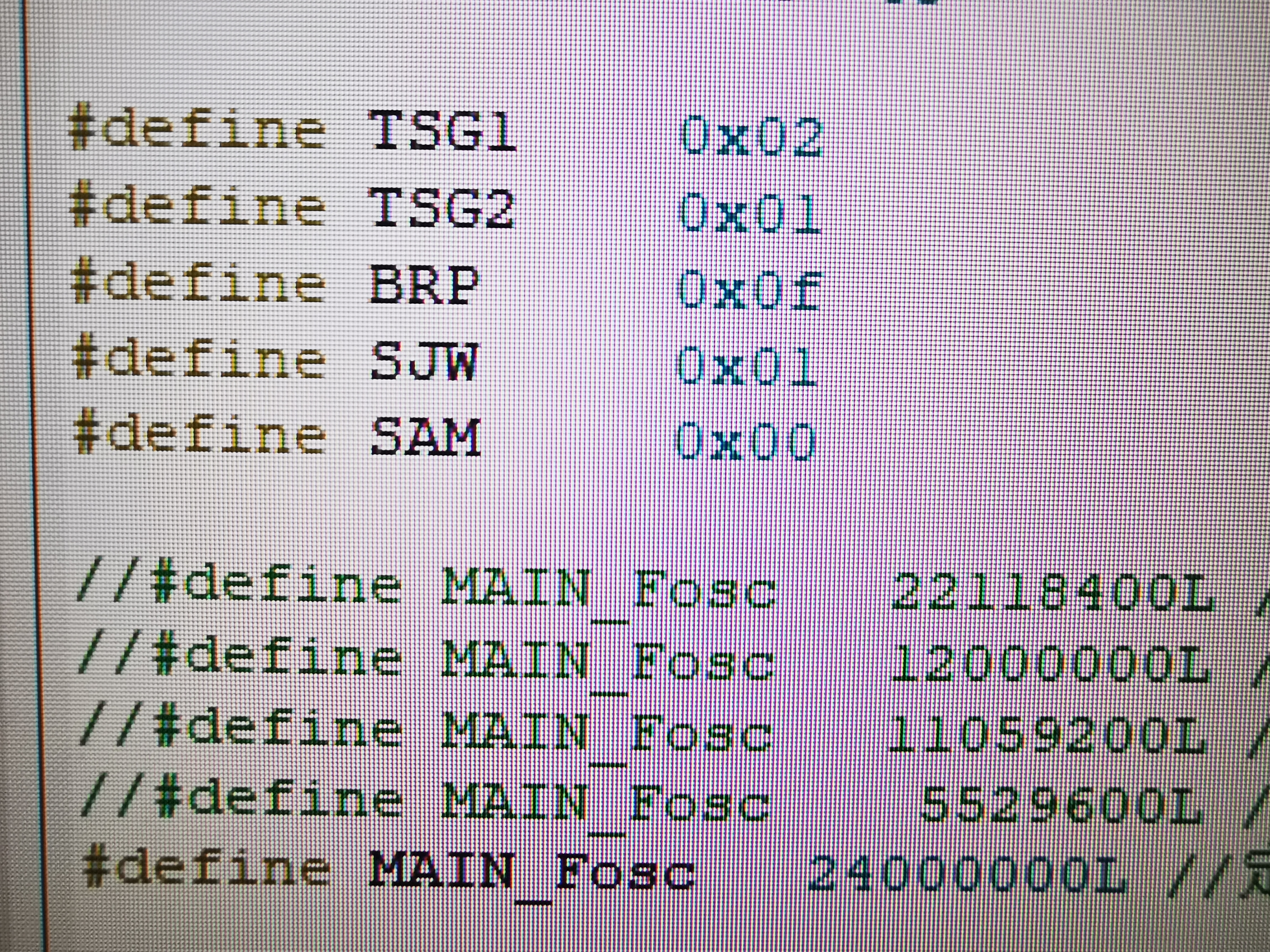

上传了代码设置图片,程序烧录烧录后,发送出来的波特率也是对的,125k,但是数据却不对,ID原本应该是12F83130,实际出来却是12F8313C,发了一个数据8,但是实际出来却是7…这是为什么,是因为设置的问题吗,求大神答复

建议用最新的STC32G实验箱或者库函数例程包里面的CAN总线收发例子试试,只要把前面定义改一下就可以125K波特率通信

官方例子是测过的,建议先直接用例子测试,先将例子功能测正常后再修改。
注意例子里面的主频定义,烧录时要设置相同的频率。例程包里面有CAN收发器参考电路,注意元器件参数。
