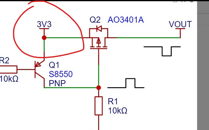

求助!AI8H2K12U按照手册里的电路,设计的AI8051U的自动下载电路,无法下载程序。

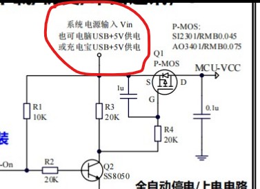

可以把官方图里的1uF电容换成0.1uF,输出并1K电阻,低电平脉冲太窄,这些措施都能确保目标板彻底冷启动。 ...
在这张电路图中,1μF 电容(C11)主要有以下几方面作用:
### 电源滤波
电容具有“通交流、隔直流”的特性。在电源电路中,电源提供的电压虽然标称是一个固定值(如这里的3V3 ),但实际上会存在一些高频的纹波电压,这些纹波属于交流成分。C11 可以将电源线上的高频纹波旁路到地,使得供给后续电路(尤其是场效应管Q2 及输出VOUT 相关电路)的电压更加平滑稳定,减少电压波动对电路工作的影响。
### 储能作用
当电路中的电流发生瞬间变化时,比如负载突然增加或减少,电容可以充当一个小的“电池” 。在负载电流增大,电源电压瞬间有下降趋势时,电容会释放存储的电荷,补充电流,维持电压稳定;当负载电流减小时,电容又可以存储电源提供的多余电荷,从而帮助稳定电路的供电。
### 消除高频噪声
电路中的一些元件(如晶体管Q1、场效应管Q2等)在工作时可能会产生高频噪声,这些噪声如果在电路中传播,可能会干扰其他部分电路的正常工作。C11 可以将这些高频噪声旁路到地,避免其对电路其他部分产生干扰,提高电路的抗干扰能力和稳定性。
和这个电泳应该没有关系吧

官方是5,你的是3.3

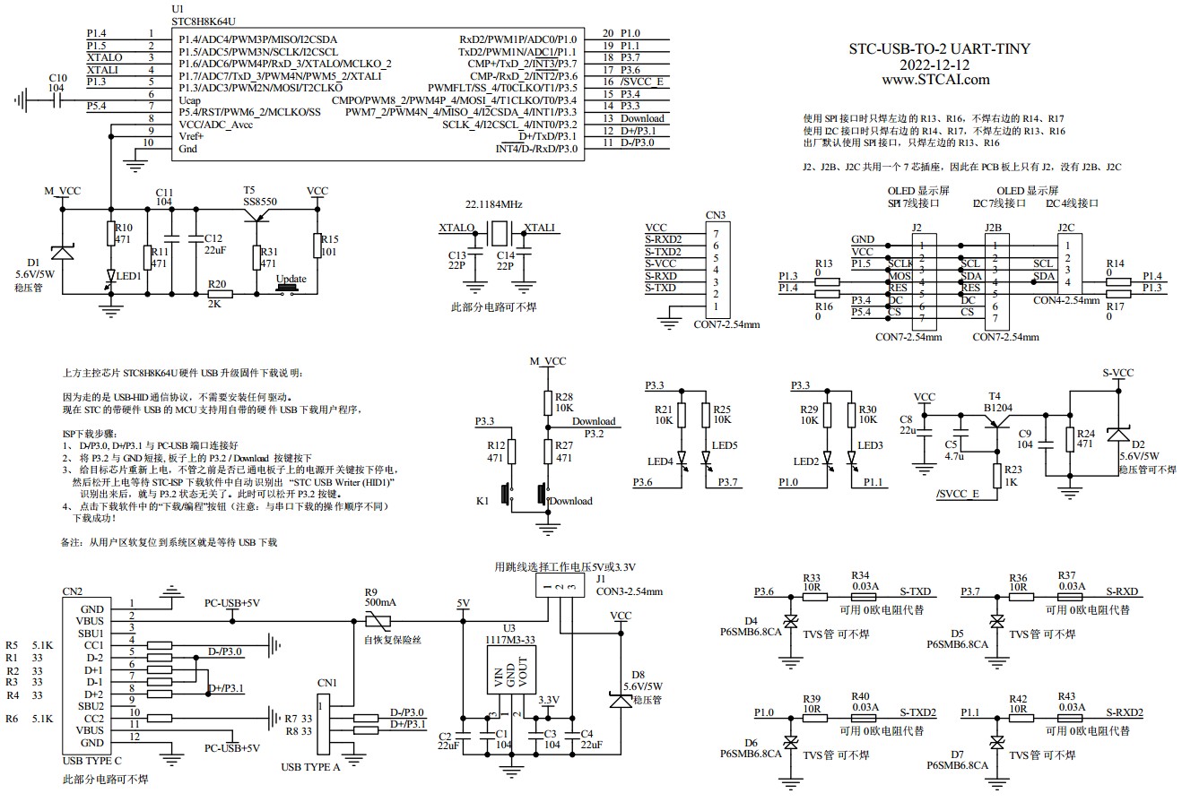

参考一箭双雕原理图中,电源电压选择电路

已解决,原理图设计没有问题,软件没设置对,串口就是有点慢啊。。。
