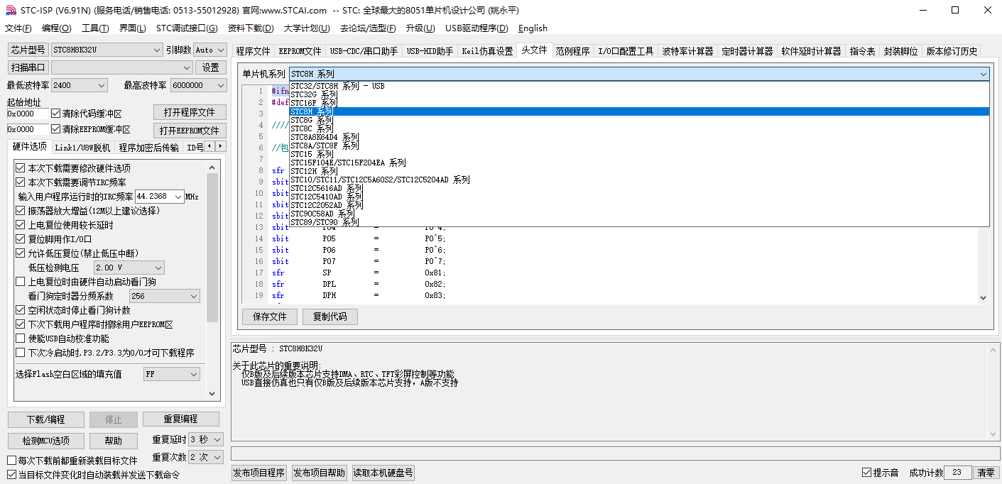

之前STC8H系列芯片刚出来的时候,没注意到有STC8H.h的专用头文件,
现在STC-ISP V6.91N 软件里面已经升级拥有了升级了N次的STC8H.h的头文件了,
大家都升级下。避免不一致的地方,编译会出错。
官方的这个不错,但是注解再多些就更好了,先看官方的,再看爱好者自己加的强大的注解
