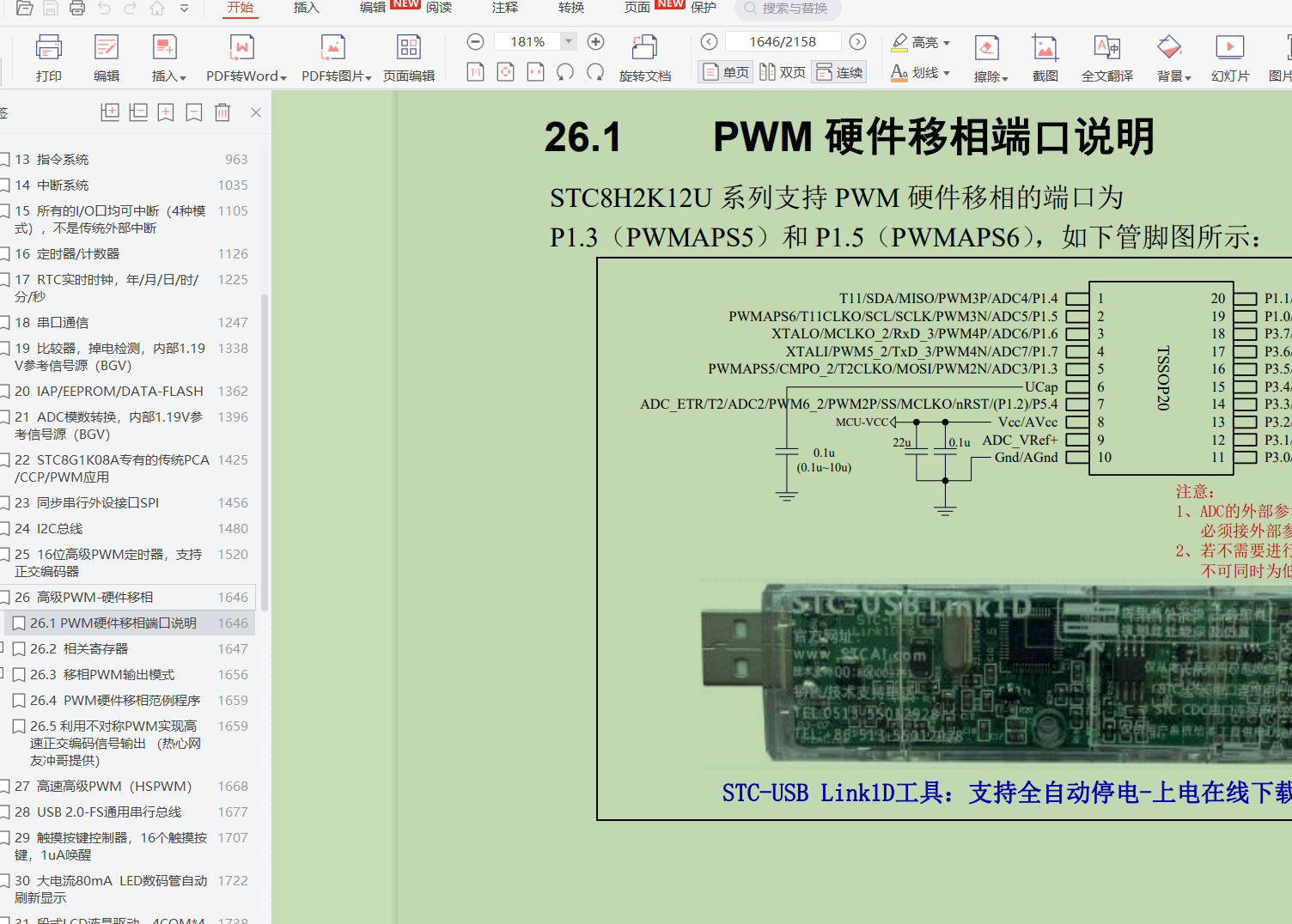

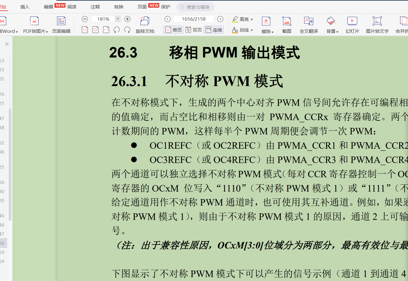

如题,我看到咱的最新款8H2K12U的单片机可以输出一对带移相功能的PWM,
我现在想做移相全桥的开关电源,需要4路 能移相的 组成H桥,不知道能不能实现
