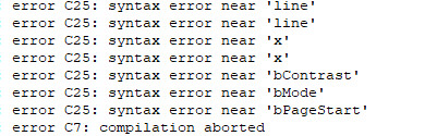

大佬们 本人新手,刚学的keil,申请了AI8051U的擎天柱,刚下载的代码编译出错,用ISP生成一个头文件,但是还有两个头文件我不知道怎么弄。另外还有好几处报错不知道怎么办,大佬们帮忙看看 error.jpg error2.jpg

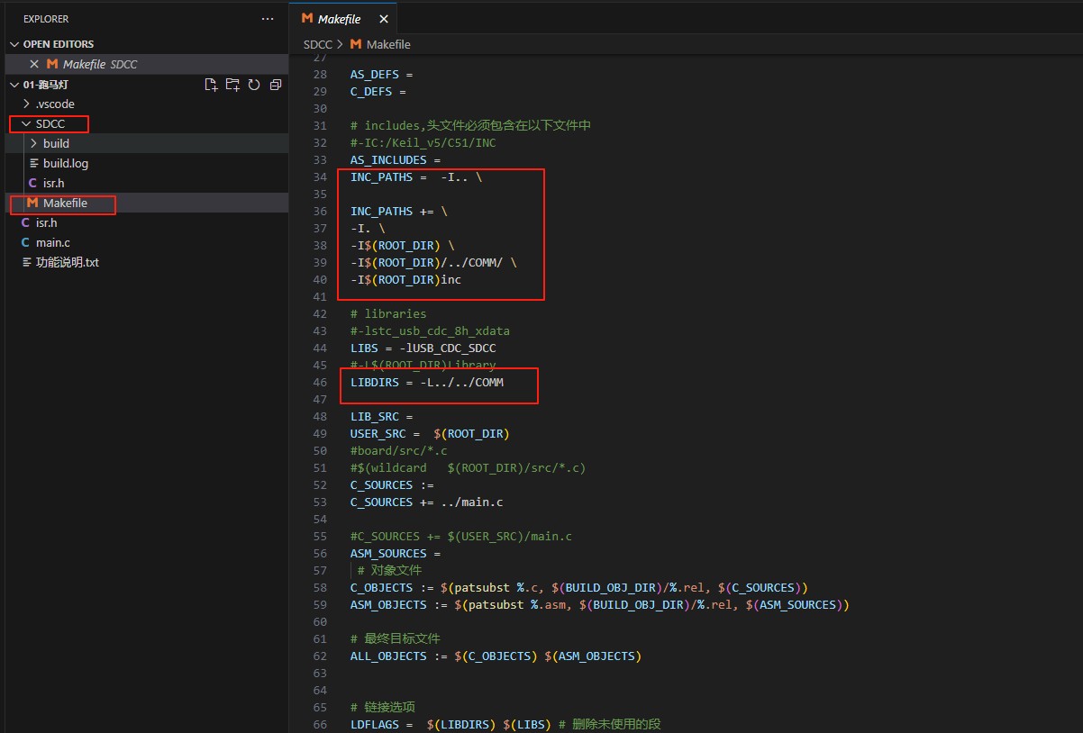

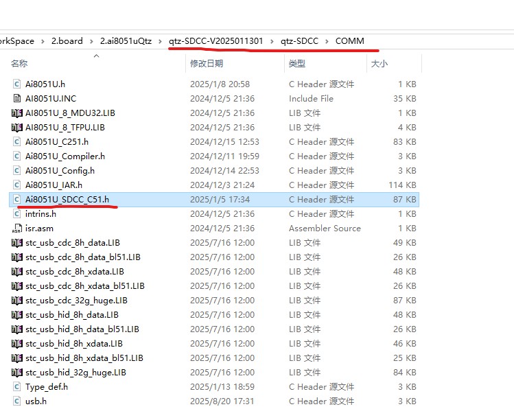

是把例程单独拷出来了吗?工程include路径都是相对路径,单独使用需要修改下。 文件在这个路径下: [attachimg]112607[/attachimg] [attachimg]112608[/attachimg]  详情 回复 发表于 2025-8-22 10:24
文件在这个路径下:

你用keil,怎么还出来sdcc的了?

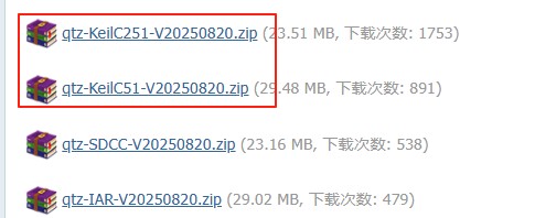

erci*** 发表于 2025-8-22 14:04
keil的要下载上面两个,优先用C251 32bit.
知道了  我是四个全下载了,随意打开一个  ,感谢大佬
