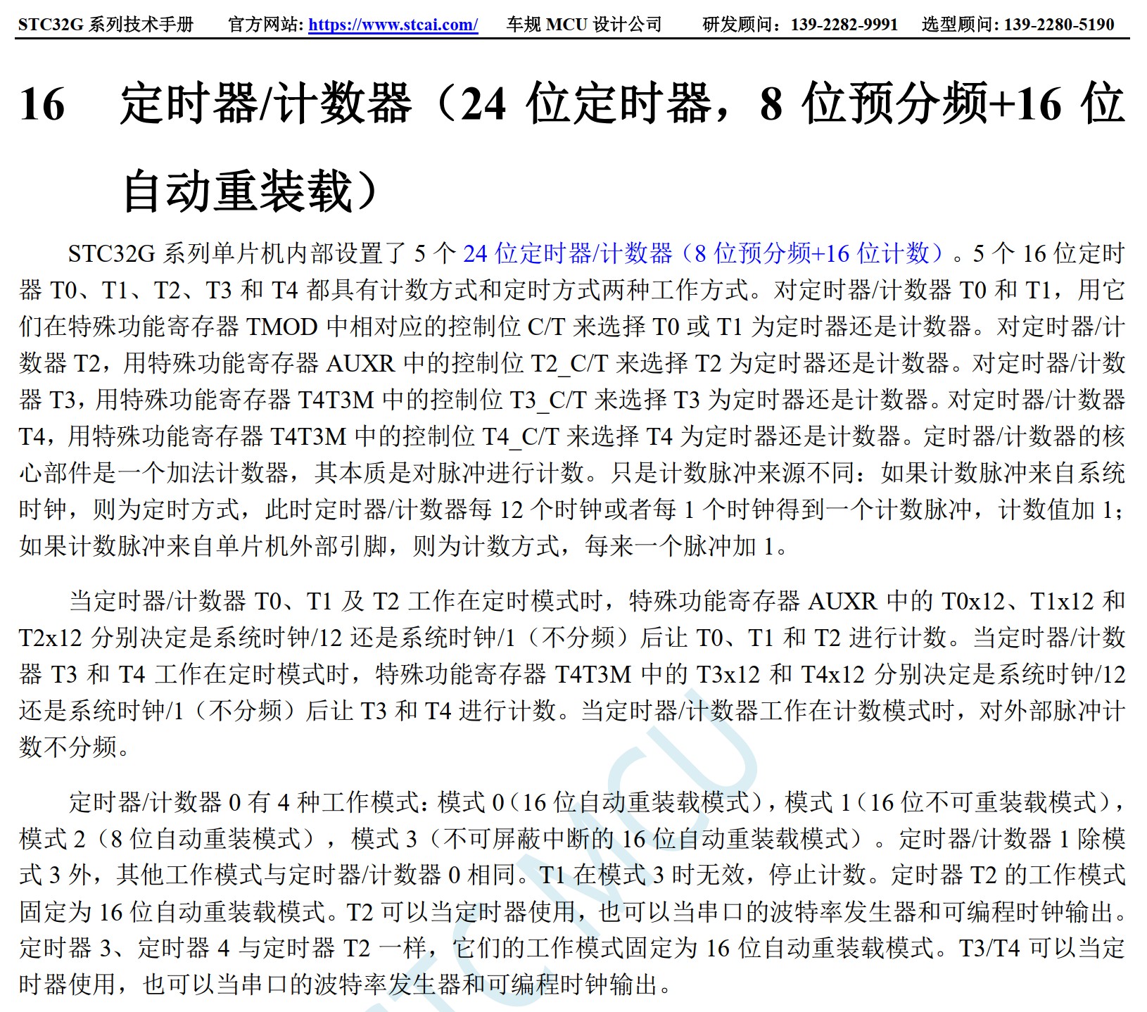

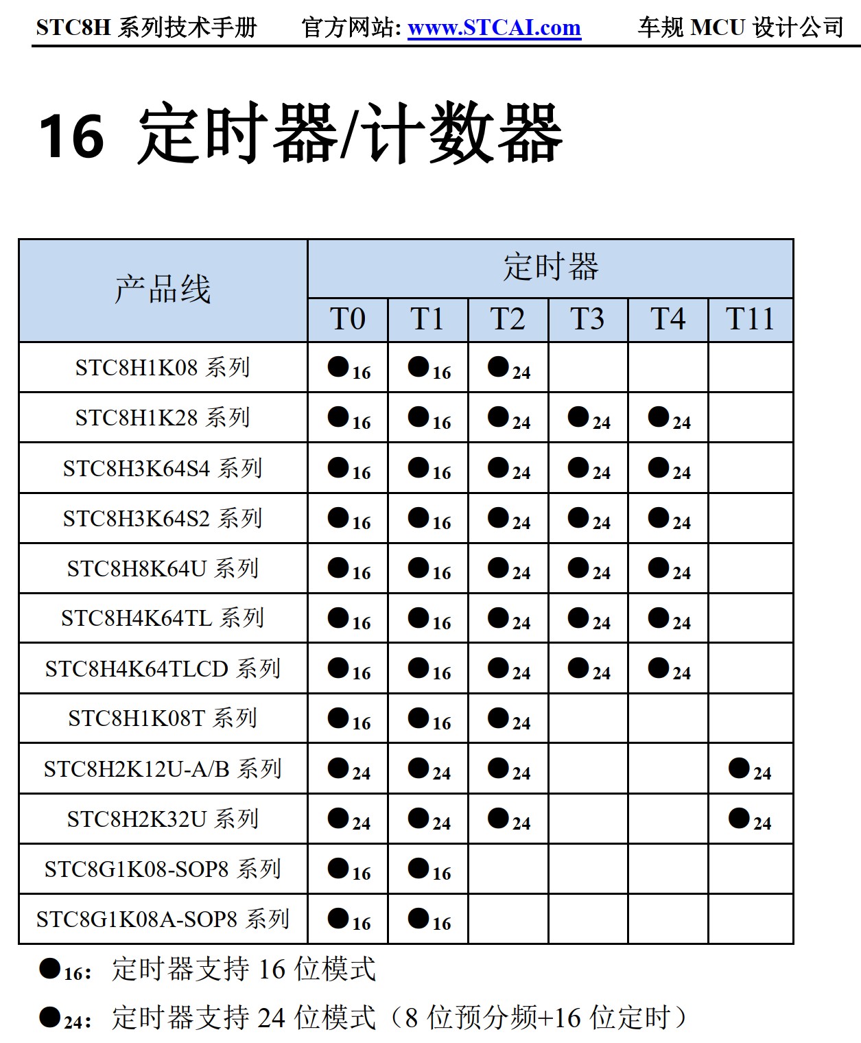

24位定时器, T2/T3/T4增加了8位预分频 | 可定时 2秒 以上,才中断

发表于 2025-8-28 07:18:05 | 显示全部楼层
8H/8G/8A/8C系列
T0/T1/T2/T3/T4增加了8位预分频,
是芯片新增,还是AIapp-ISP V6.95M新增
25428
 楼主| 发表于 2025-8-28 09:23:57 | 显示全部楼层
看具体数据手册,不同时期设计的芯片,要看具体数据手册
