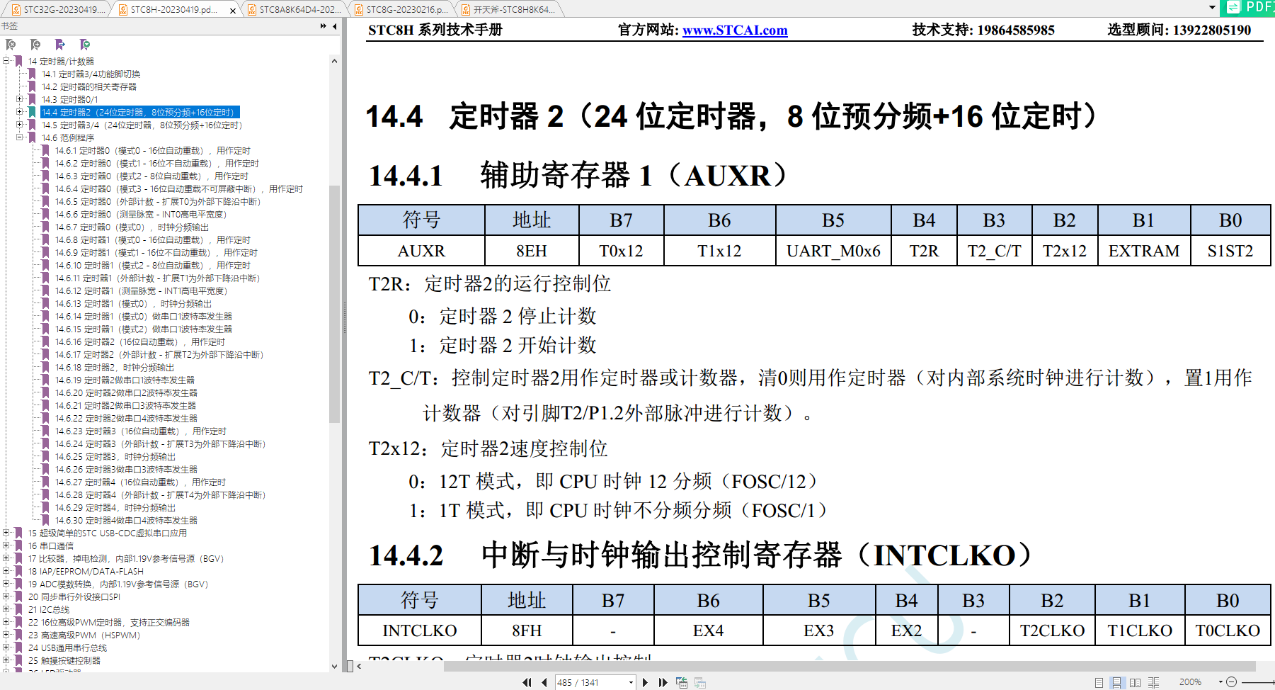

发表于 2023-4-24 07:33:11 | 显示全部楼层 |阅读模式

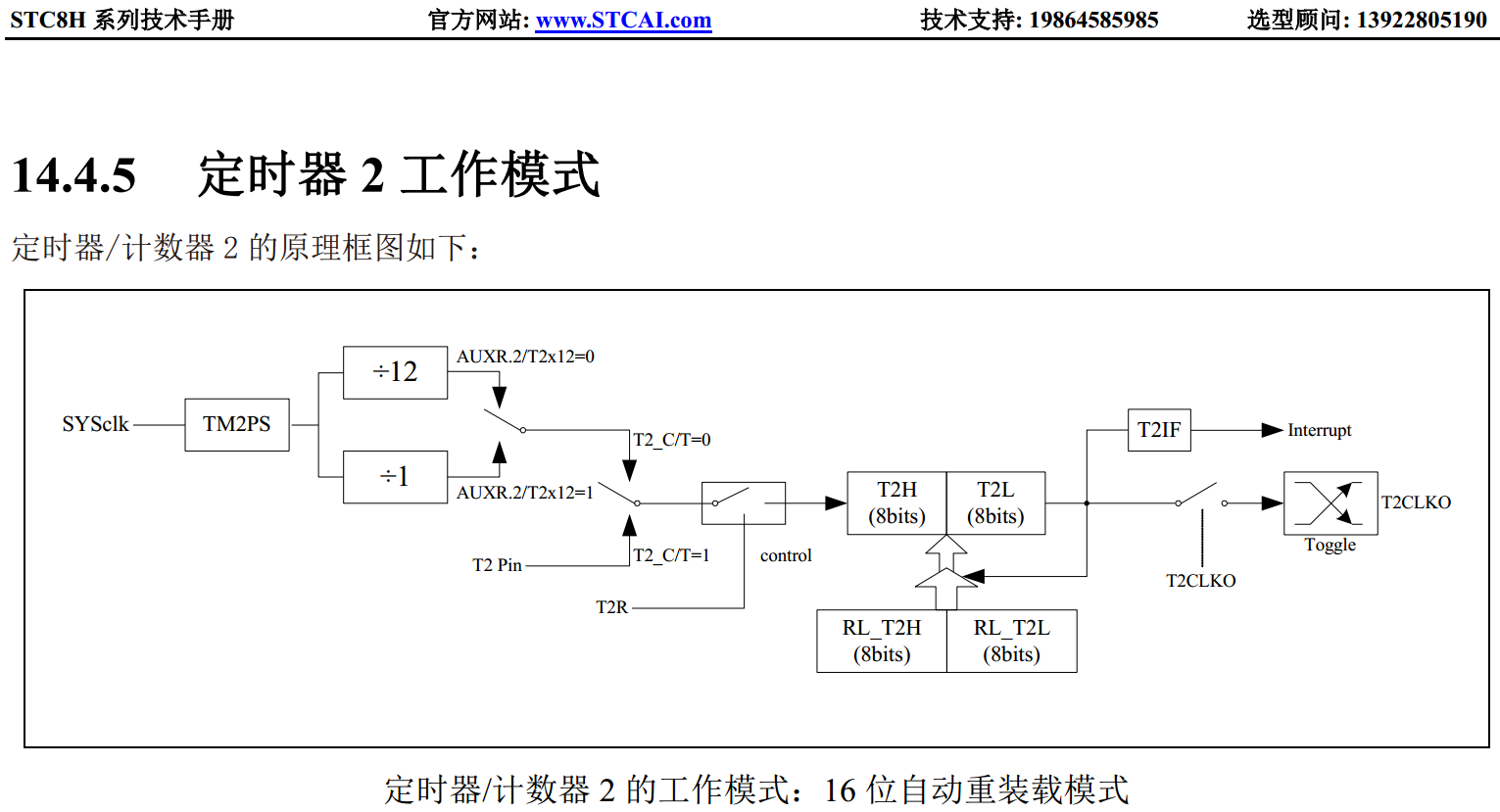

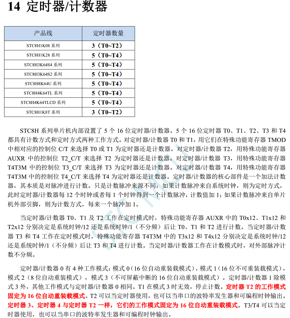

24位定时器, T2/T3/T4增加了8位预分频,所以T2/T3/T4是支持24位的定时器
====8H/8G/8A/8C系列
T0/T1/T2/T3/T4增加了8位预分频,所以T0/T1/T2/T3/T4是支持24位的定时器
====32G系列,AI8051U系列
24位定时器, T2/T3/T4增加了8位预分频-1.png
24位定时器, T2/T3/T4增加了8位预分频-2.png
24位定时器, T2/T3/T4增加了8位预分频-3.png
24位定时器, T2/T3/T4增加了8位预分频-4.png

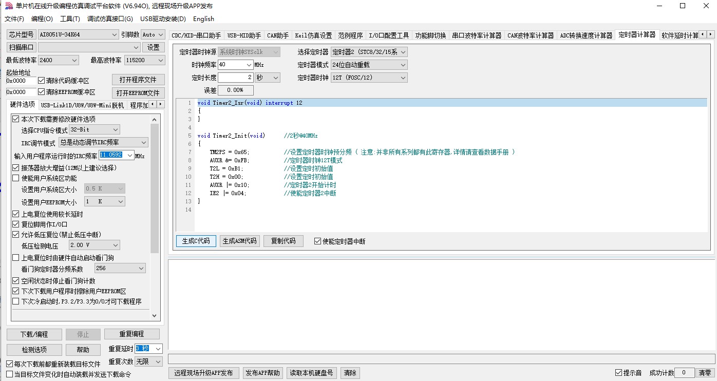

定时器的自动程序生成器, 见 V6.95M 或以上版本
AiCube-可视化 图形 I/O配置 体验
利用 AiCube@AIapp-ISP V6.95M,
智能配置开发工具启动程序框架自动生成器,实现如下的实验:
32位8051单片机入门的第一个完整的C语言程序,printf_usb("Hello World !\r\n")
AiCube 实验一:  直接 printf_usb("Hello World !\r\n")
AiCube 实验二:  查询方式,查询到电脑命令后,
                           printf_usb("Hello World !\r\n")或其他
AiCube 实验三:  中断方式,单片机USB中断接收服务函数收到命令后,

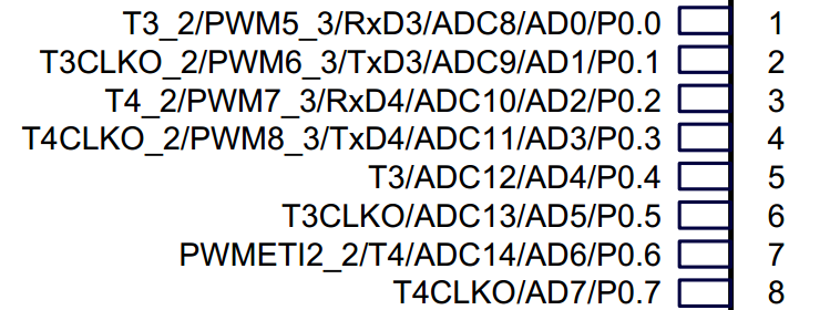

 楼主| 发表于 2023-5-15 16:20:02 | 显示全部楼层
STC15/STC8/STC32 都可以
T2CLKO-->T3; T3CLKO-->T4; T0CLKO-->T1;  T1CLKO--->T0

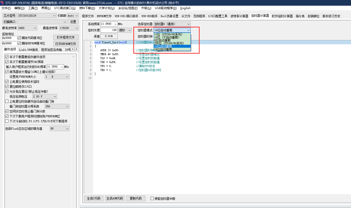

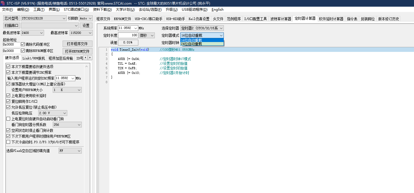

发表于 2023-5-16 16:08:22 | 显示全部楼层
啥意思?不明白。怎么自动生成代码?STC如何自动生成?
看2楼的截图  发表于 2023-5-16 17:07
自动生成的有这些位数可以选择:  详情 回复 发表于 2023-5-16 17:07

发表于 2023-5-16 17:07:04 | 显示全部楼层
自动生成的有这些位数可以选择:

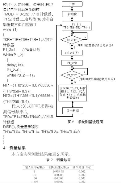

发表于 2023-5-16 17:36:15 | 显示全部楼层
这个我知道可以自动生成,我是想参考这个文章里的做法
但按上面的程序和电路框图,级联出来的计数器和定时器,按上面的程序计算出来的老是不准确。T0,T1的数值老是有+-1个数。根据图上公式计算误差很大。是哪里不对吗?
频率计
