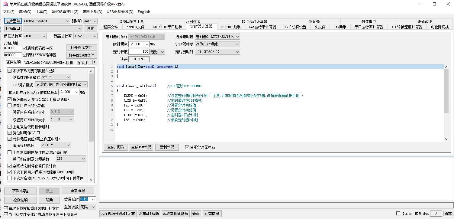

24位定时器, T2/T3/T4增加了8位预分频 | 可定时 2秒 以上,才中断
 火 [复制链接]

 楼主| 发表于 2024-9-11 15:55:38 | 显示全部楼层
T0CLKO 可以直接输出到 T1

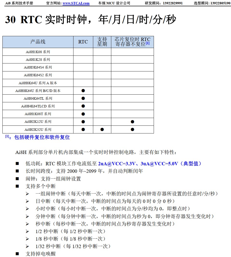

现在 T2/T3/T4 都是 24位定时器了,还有 RTC-年/月/日/时/分/秒 [attachimg]63400[/attachimg] [attachimg]63401[/attachimg]  详情 回复 发表于 2024-11-11 09:13

 楼主| 发表于 2024-11-11 09:13:04 | 显示全部楼层
newl*** 发表于 2024-11-11 07:58
这个功能很好,以前,在主频12M时,0.1S的定时不能直接实现,现在可以了,很方便。 ...
还有 RTC-年/月/日/时/分/秒

STCAI 可以用 RTC 唤醒 [attachimg]85075[/attachimg]  详情 回复 发表于 2025-2-17 23:03
