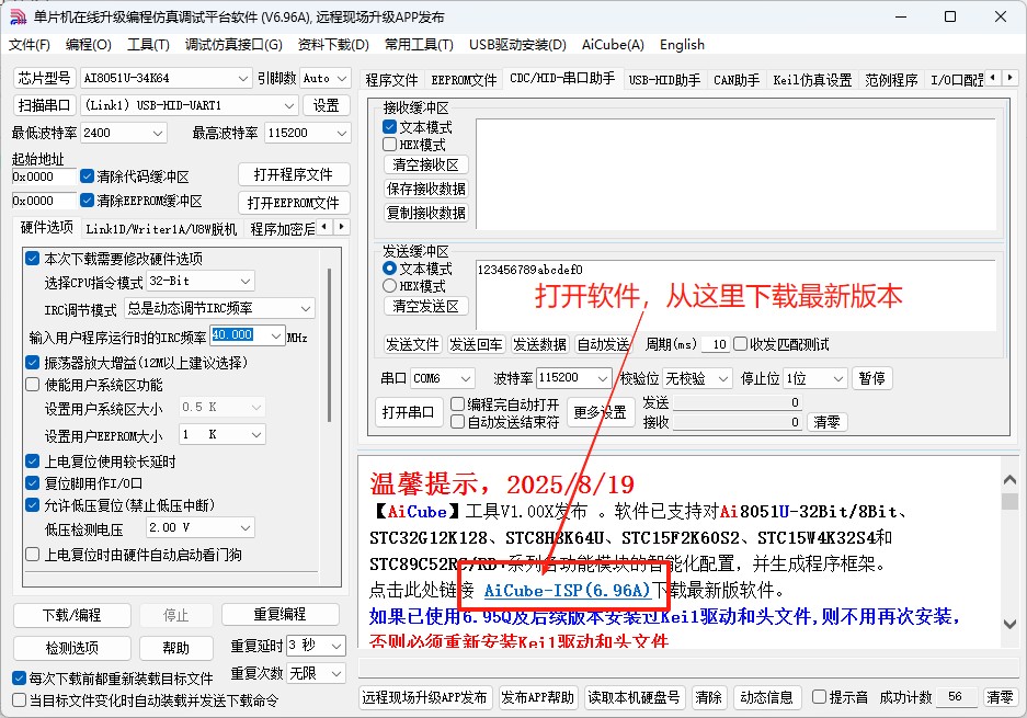

发表于 2025-8-20 10:37:59 | 显示全部楼层
6.95Z上面的更新还是6.95Z,不能更新到6.96A
6.95x --> 6.96自动弹窗升级无效 请点击软件右下角的下面这个链接,直接下载最新版本 [attachimg]112464[/attachimg]  详情 回复 发表于 2025-8-20 11:24

发表于 2025-8-20 11:24:03 | 显示全部楼层

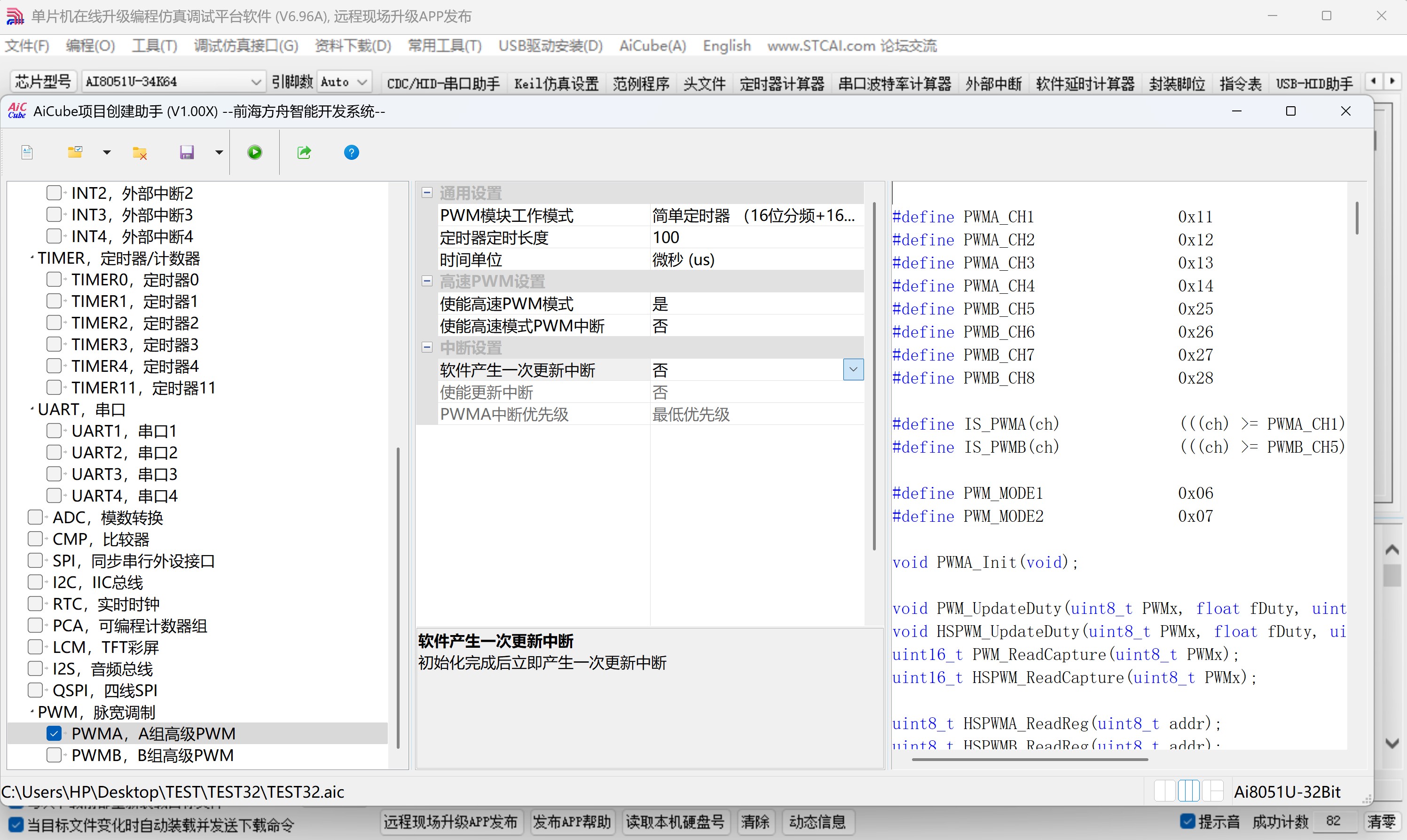

更新到 AiCube-ISP-v6.96A 之后,
发现每次启动AiCube(V1.00X),打开的不是空白的欢迎窗口,而是上次编辑过的aic文件。
另外,代码预览功能太好用了,
想添加新配置的时候,不用单独创建一个新工程然后再往外搬相关代码了

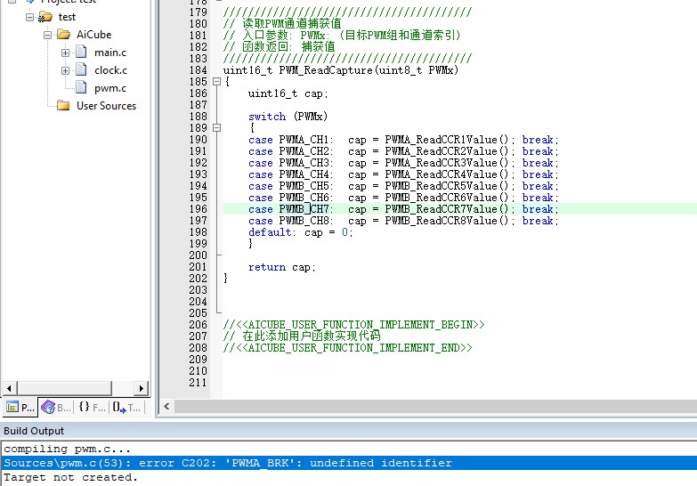

发表于 2025-9-3 10:06:21 | 显示全部楼层
我生成的pwm框架报错
我也一样  发表于 2025-9-7 10:57
