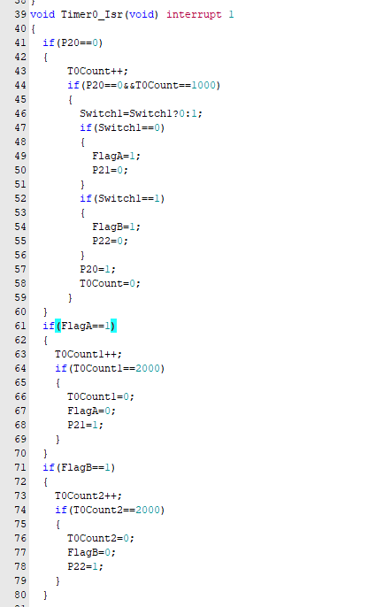

做一个定时器定期扫描信号,
用一个输入信号控制两个输出信号切换。
输出信号需独立。不能有互相干扰。代码如下:
这个代码有问题,在输入信号常有时会有问题。希望大神给指点下。感谢。

针对您提出的STC32G12K128定时器应用问题,以下为专业分析与建议:
首先,您描述的场景是通过一个输入信号控制两个独立输出信号的切换,要求输出信号互不干扰。代码中使用了定时器进行定期扫描,但在输入信号常有时出现异常,这可能涉及定时器配置、中断处理或信号逻辑设计等方面的问题。

发表于 2025-8-20 18:31:33 | 显示全部楼层
看代码逻辑很混乱,建议画一个输入和输出关系的时序图,这样好帮你查问题。

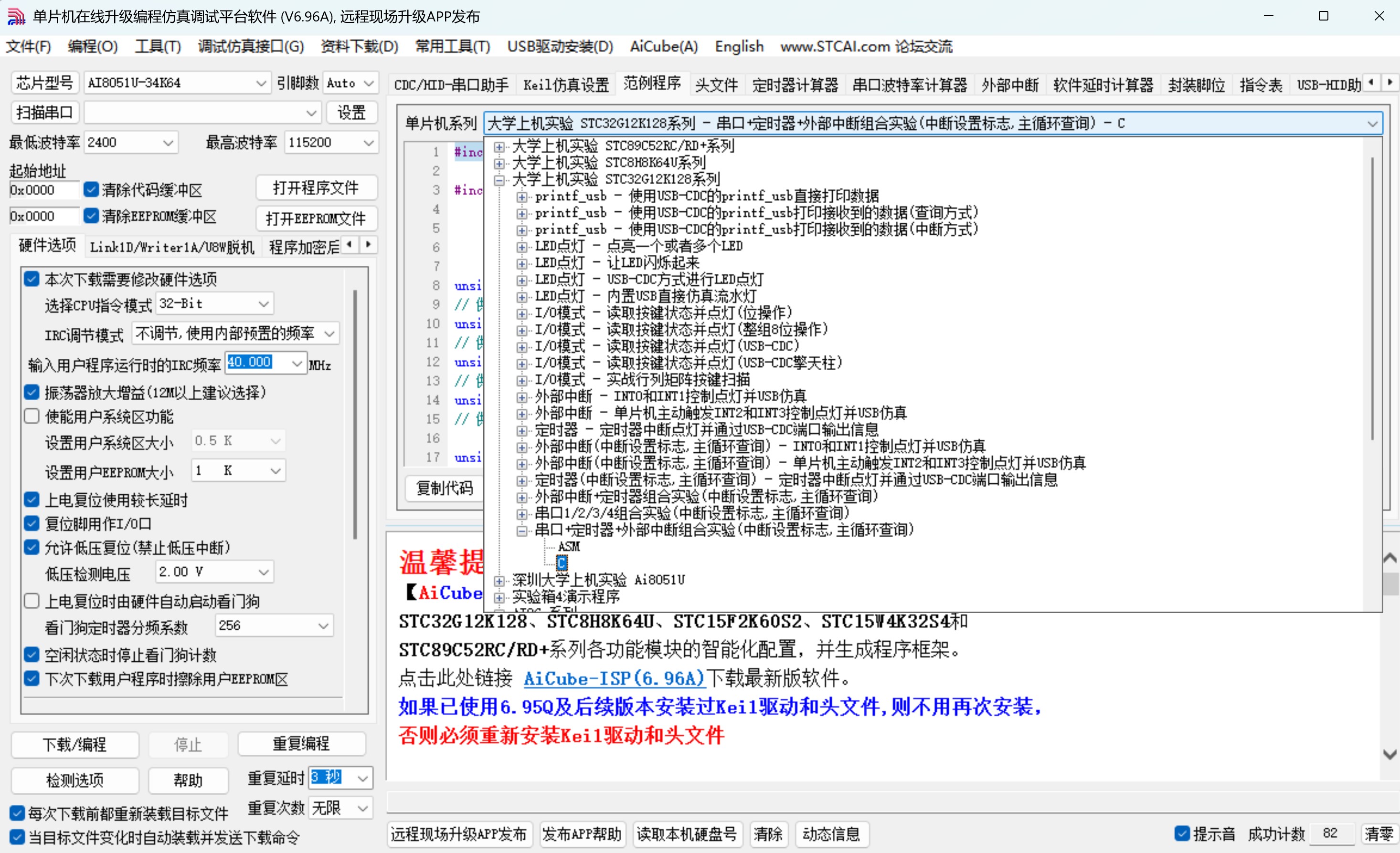

发表于 2025-8-20 23:02:14 | 显示全部楼层
从下面这个程序框架出发,改到你需要的:
#include <STC32G.H>                        //包含STC32G的头文件
#include "intrins.h"                        //使用_nop_()函数所必须要包含的头文件,
