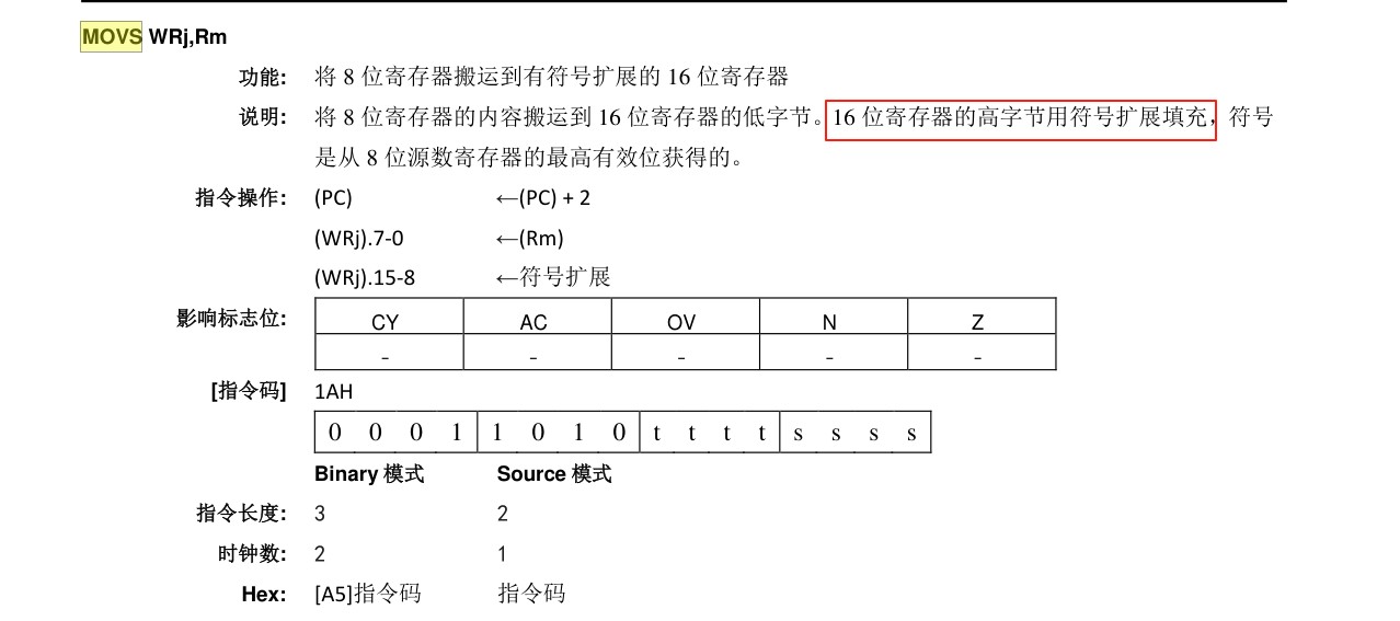

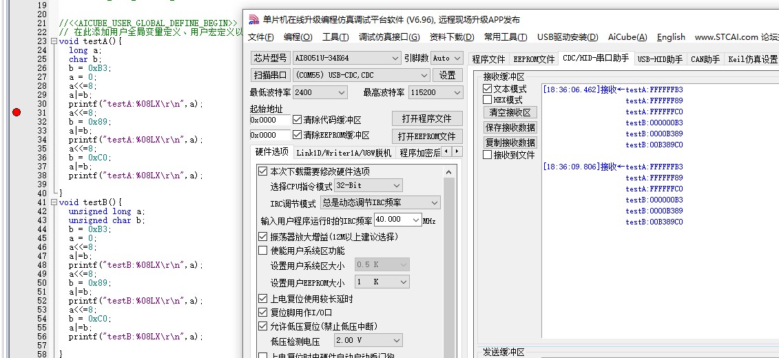

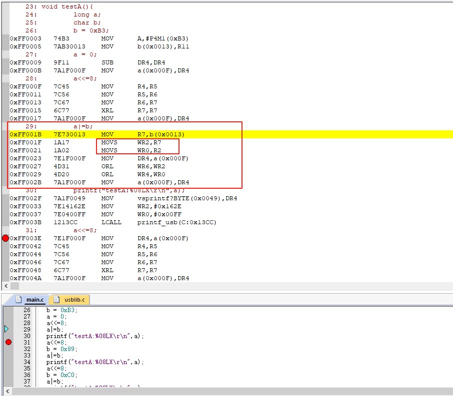

客气了,我也是现学现卖的,这种字节拼接操作一般用无符号数操作碰不到这种问题,也是下午调试才反应过来: 通过汇编代码看,|=操作时,将char类型提升为四字节类型|=的,也就是说当符号位为1时,前三个字节全是0xF  详情 回复 发表于 2025-8-18 18:46
通过汇编代码看,|=操作时,将char类型提升为四字节类型|=的,也就是说当符号位为1时,前三个字节全是0xFF,所以当第三个字节为有符号值时,重刷了前两个字节
这也是为什么我第一次测试首字节为00,你的首字节为0xFF,因为0x14无符号位。

有点明白了大佬,就是每次拼接的时候,如果字节是带有符号的或者说变量是有符号的变量,那就会触发将前面的字节刷新为FF的操作,所以我每次得到的数据才会将高位覆盖为FF,但是低位却不会被覆盖
