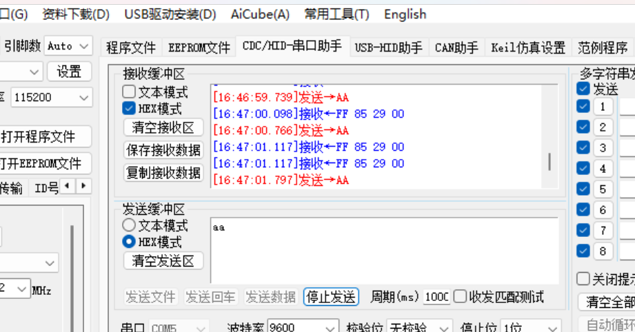

以下是采集和通信均正常的数据,附上一些解算

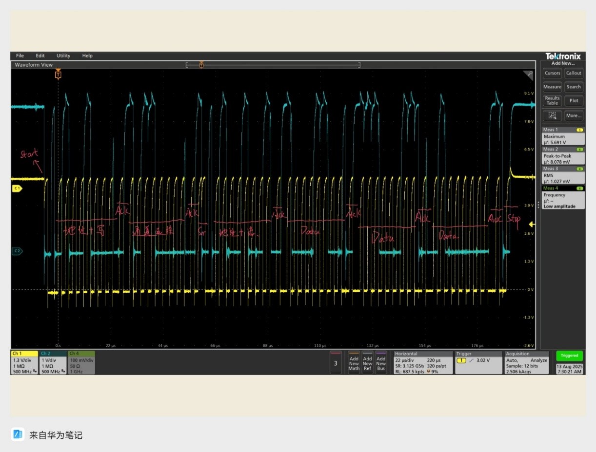

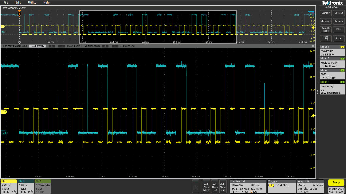

0.200V波形
采集正常
对应时序解读出电压信号对应值为0001010010100100,转换为电压值为:0.2015V
相应的,pc对应二进制应当为10000101 0010 1001 0000 0000,

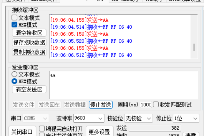

对应十六进制数为85 29 00
0.200V电脑接收到单片机的数据
正常,与解算数据相符
0.206V
采集正常
对应时序解读出电压信号对应值为0001010101001011,转换为电压值为:0.2079V
相应的,pc对应二进制应当为10000101 0101 0010 1100 0000,
对应十六进制数为85 52 C0
0.206V电脑接收到单片机的信号
正常(可能是我延迟截图了)

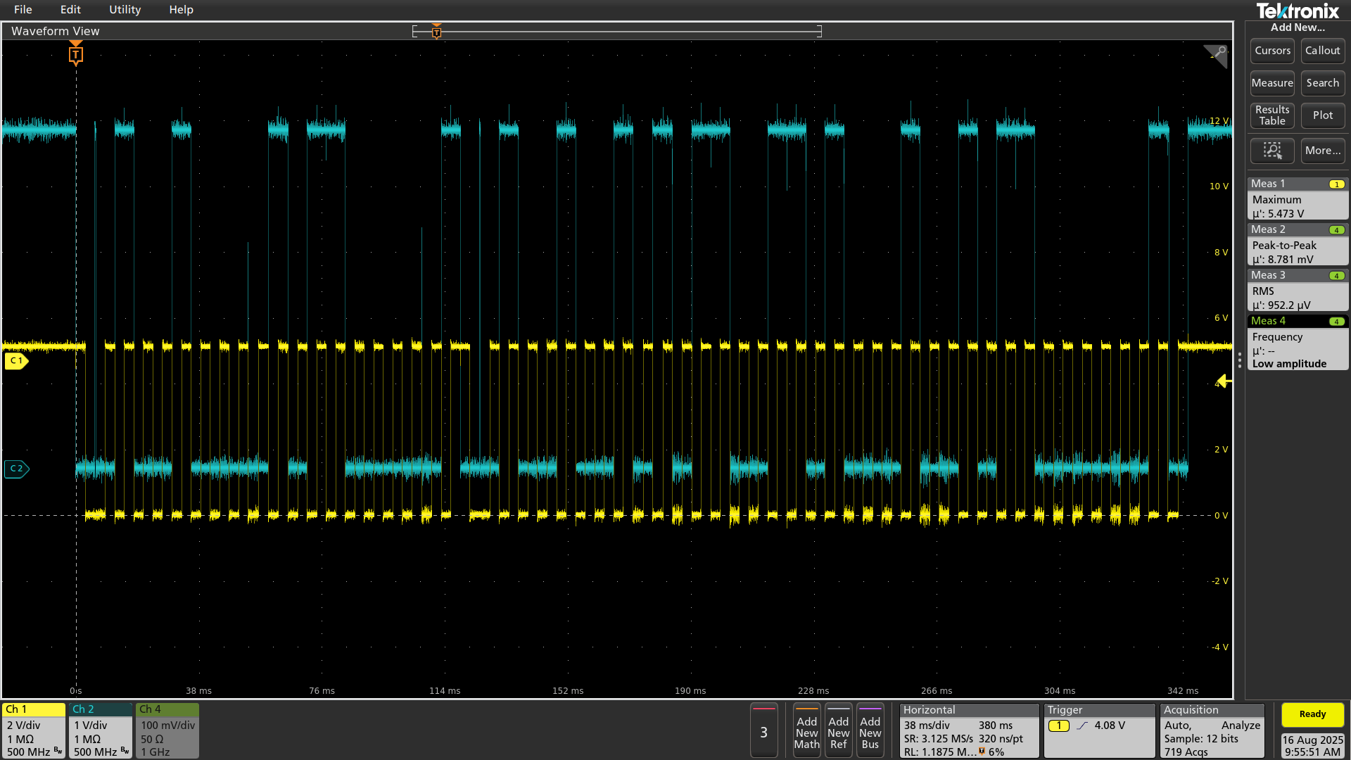

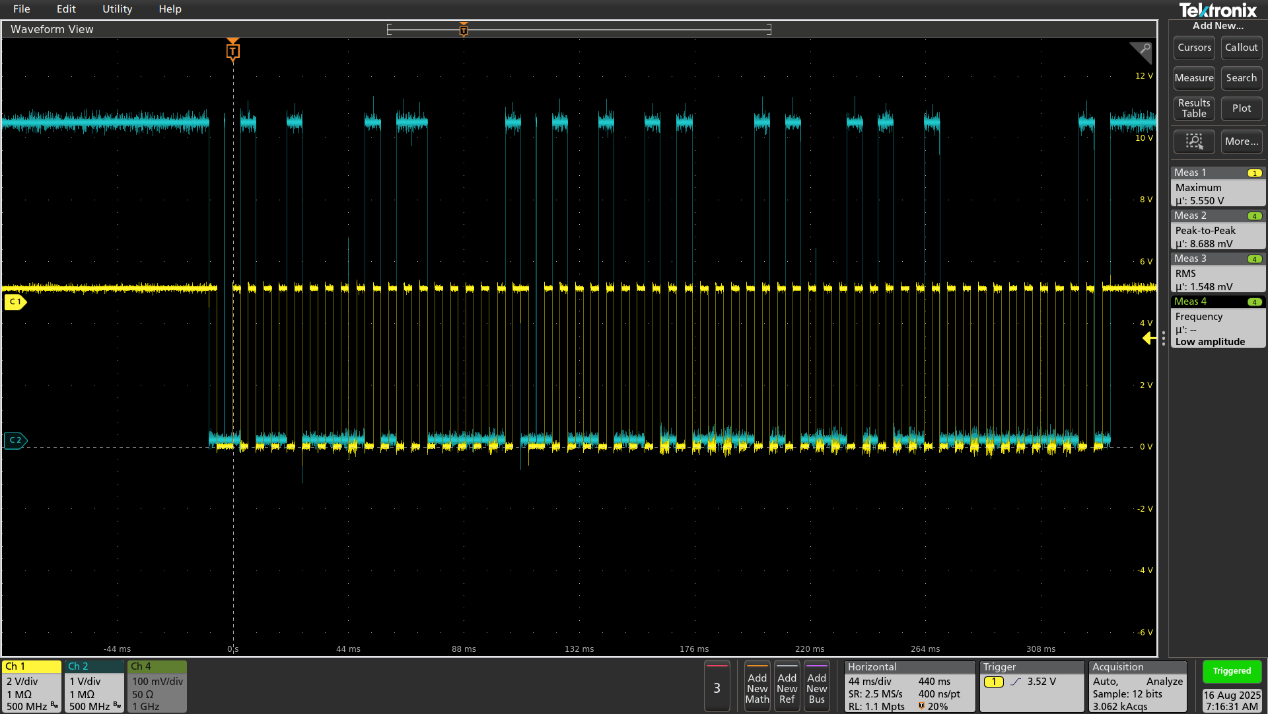

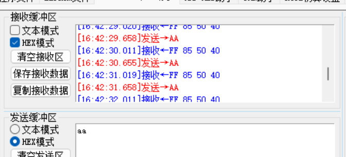

下面附上不正常的数据:

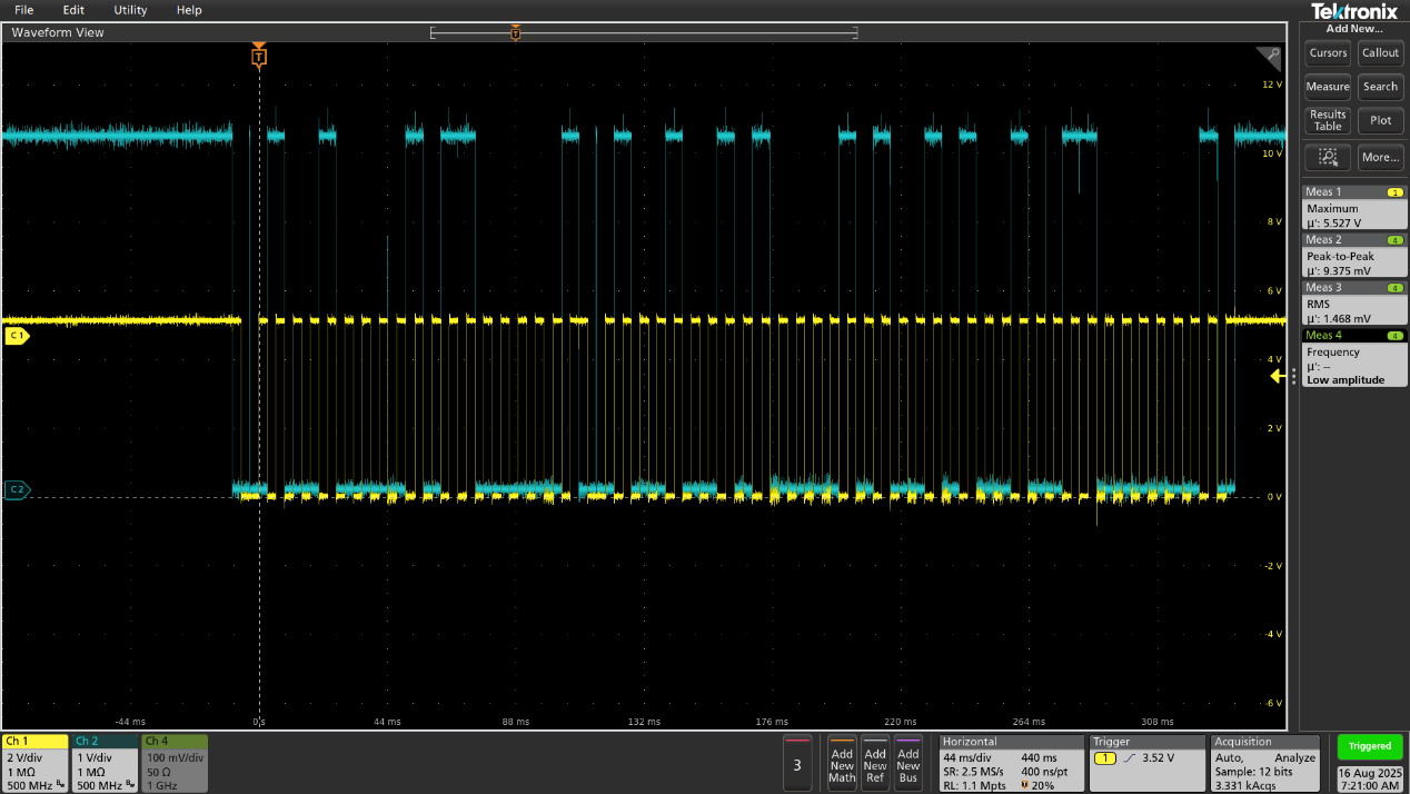

1V
对应时序(局部)
1V
对应时序(整体)

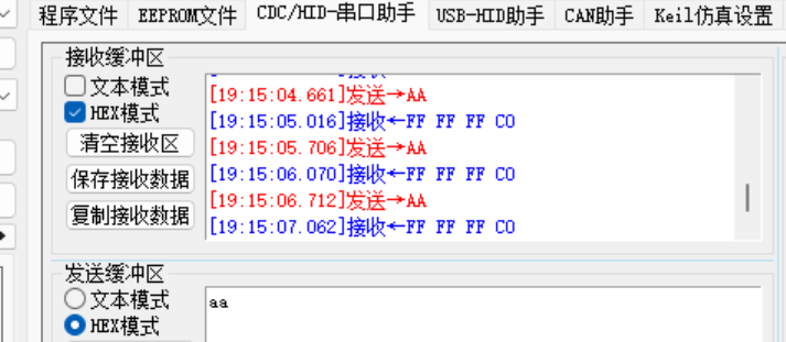

1V对应时序(局部)PC端采集异常.png 1V对应时序(局部)PC端采集异常
2V
对应
PC
端采集异常
2V
对应时序波形正常
对应时序解读出电压信号对应值为1100111000100111,转换为电压值为:2.013V
相应的,pc端对应二进制应当为10110011 1000 1001 1100 0000
解算时序各电平代表的信息如下:
以0.5V为例:0(起始) 01001000(地址+写) 0(应答位) 10110000(通道选择:10+使能+单通道+0端采集) 0(应答) 10(重复起始) 01001001(地址+读) 0(应答)10001100 0(应答)11100011 0(应答)01000000  1(结束)
时序解读结果完全符号编程内容,ADC传输出来的数据亦符合设定结果,下面根据数据手册对采集的ADC数据进行换算。思路为扣除前面两位符号位,舍弃最后六位固定为0的数据,中间应答位也需扣除,得到ADC所采集电压信息对应的二进制数。之后依照手册中电压对应范围,将二进制数转换为十进制数X,依据钻换关系得到电压大小:X*2.5/2^16

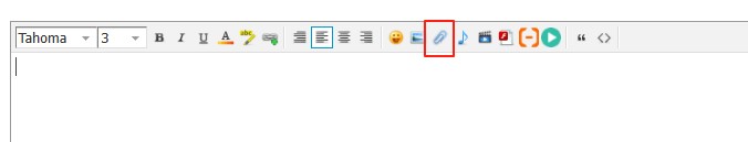

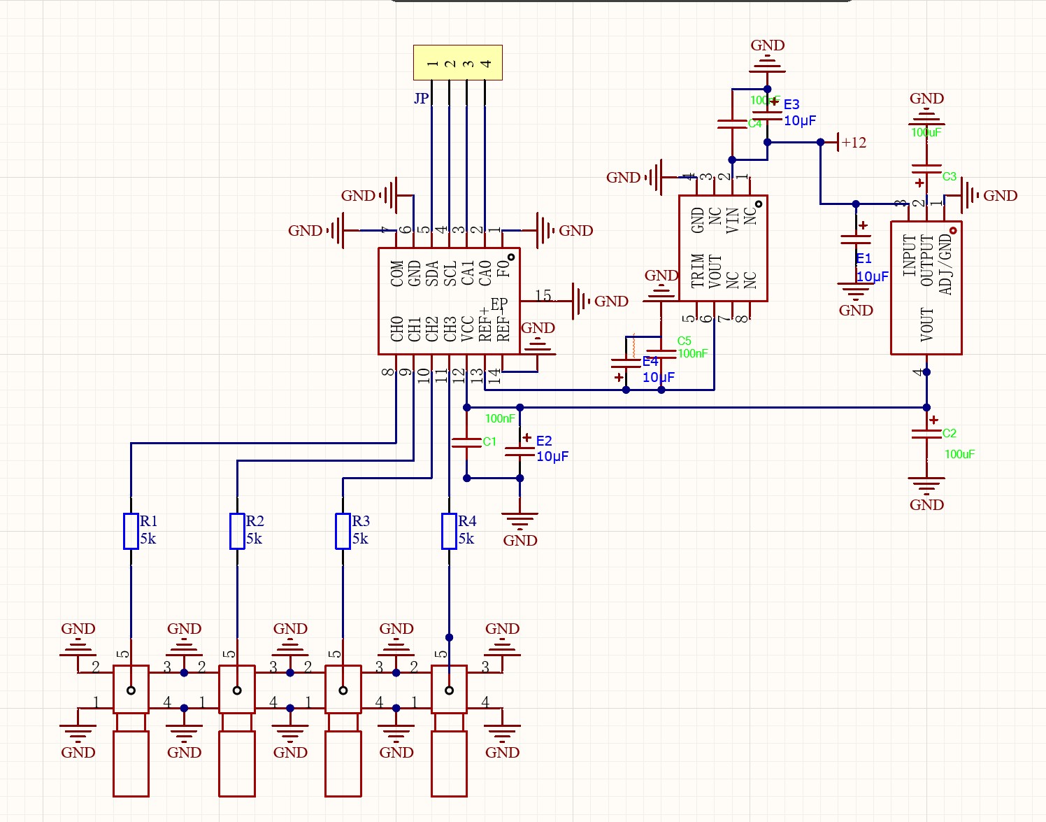

大佬你好,非常感谢回复,不过我不知道完整的代码工程文件怎么上传,在那个帖子里是直接复制粘贴上去的。另外电路图是需要pcb文件还是说需要实物拍照呢
在这里可打包上传工程压缩包,硬件一般 传个原理图PDF文件就行 [attachimg]112283[/attachimg]  详情 回复 发表于 2025-8-18 16:00

大佬你好,非常感谢回复,不过我不知道完整的代码工程文件怎么上传,在那个帖子里是直接复制粘贴上去的。 ...

大佬好,我上传了一个压缩包,里面是代码,原理图我稍后再上传
