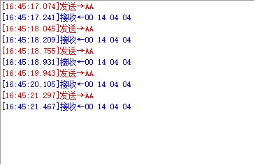

使用ai801u通过硬件i2c沟通外部adc采集电压信号,最终将数据通过usb传入pc端 后续

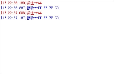

读取AT24C02,仅修改引脚切换和I2C地址:
看着没问题,有个小差异,第一个字节应为00,为什么1L日志里显示0xFF,代码是否最新代码呢?

 楼主| 发表于 2025-8-18 17:03:49 | 显示全部楼层
看着没问题,有个小差异,第一个字节应为00,为什么1L日志里显 ...
大佬好,请问是说我前面采集结果里的FF吗

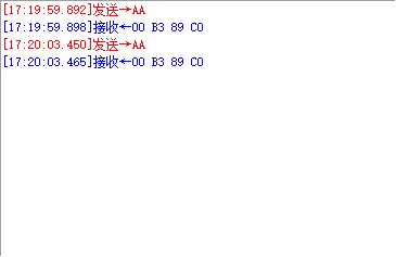

我把从机数据改为B3 89 C0 , 用楼上这个工程可以复现异常。 然后替换上篇帖子推荐的例程代码读取I2C可以正常读取。 楼主试下修改后的代码,我找下问题在哪。 [attachimg]112293[/attachimg] [attachimg]112294[/  详情 回复 发表于 2025-8-18 17:24

发表于 2025-8-18 17:24:45 | 显示全部楼层
youzai*** 发表于 2025-8-18 17:12
大佬,我反复看过了,应该是没有差别的,我最新的修改就是        I2CCFG = 0XFF;                                //使能I2C主机模式                                此处 ...
楼主试下修改后的代码,我找下问题在哪。

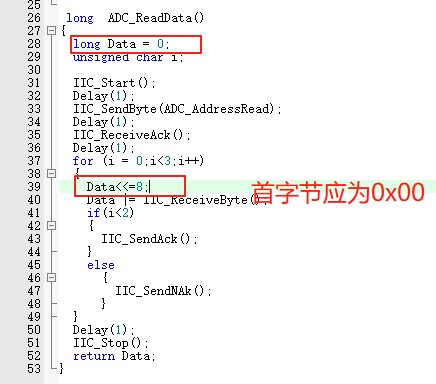

 楼主| 发表于 2025-8-18 17:32:33 | 显示全部楼层
然后替换上篇帖子推荐的例程代码读取I2C可 ...
非常非常感谢大佬,我需要去一趟实验室做验证,辛苦了辛苦了
将 ADC_ReadData、Data、IIC_ReceiveByte全改为无符号unsigned也正常了,应该是进位操作和有符号数引发的异常  详情 回复 发表于 2025-8-18 17:55

发表于 2025-8-18 17:55:36 | 显示全部楼层
验证ai8051u通信结果-unsigned.zip (139.02 KB, 下载次数: 124)

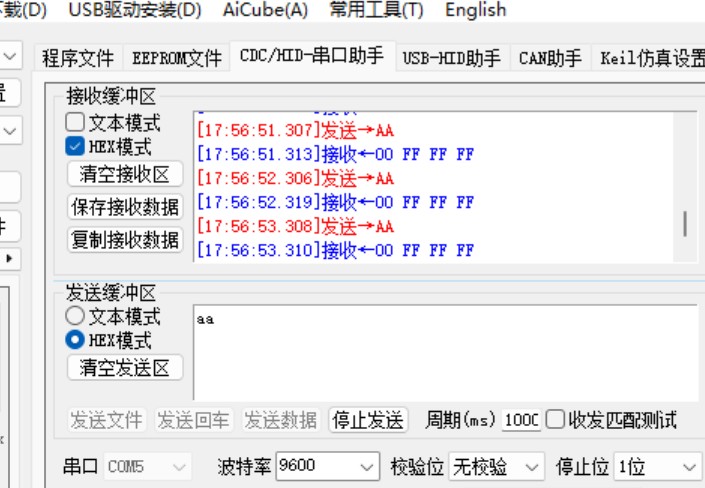

 楼主| 发表于 2025-8-18 17:59:03 | 显示全部楼层
大佬好,修改完的代码运行后是这样子,并且SDA和SCL引脚没有响应,LED灯没有亮起
