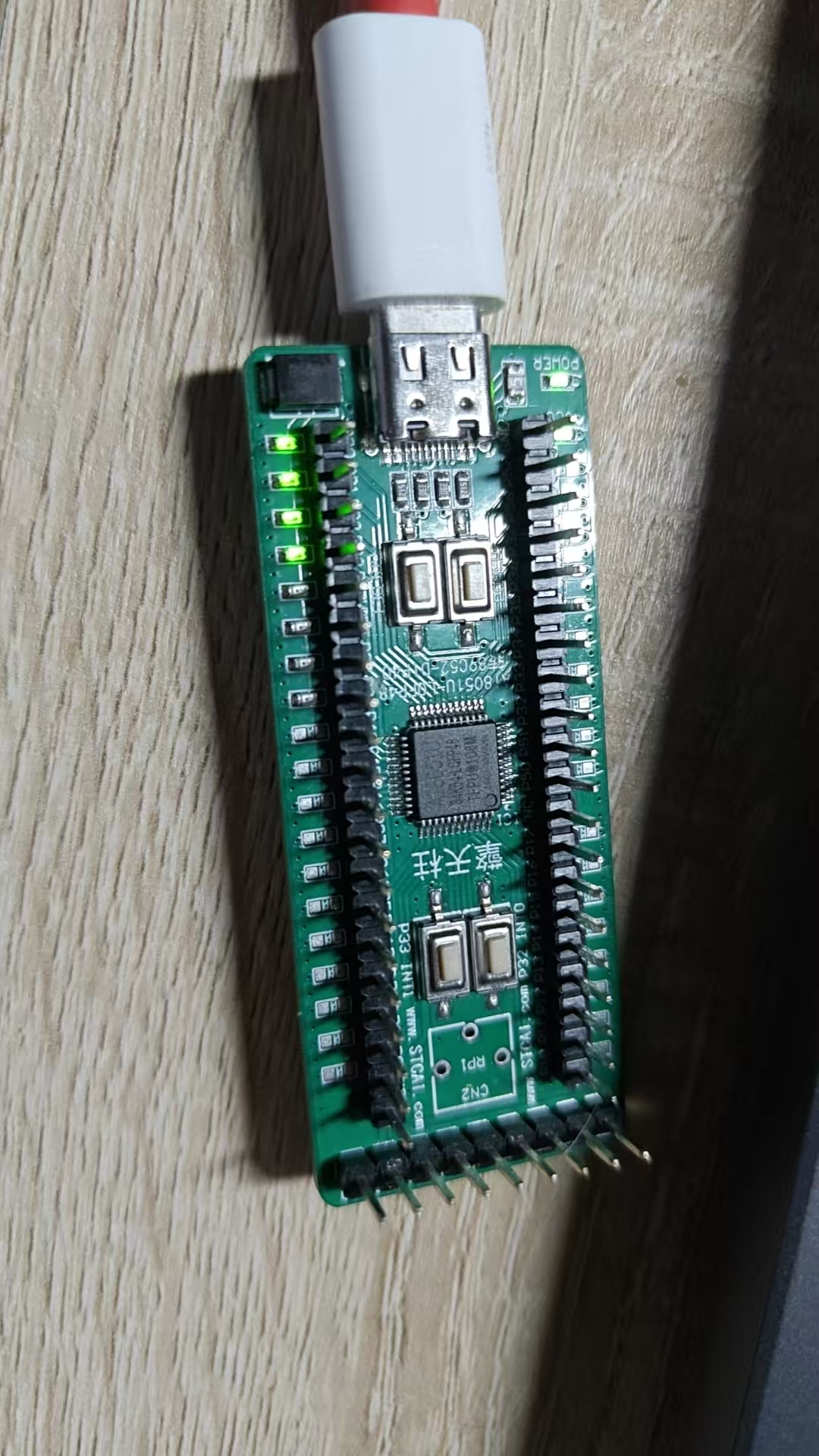

Debu*** 发表于 2025-8-18 18:58
40P排针建议焊到反面,用于插到老式开发板代替89系列
好,之前用F4的开发板习惯了,就焊正面了

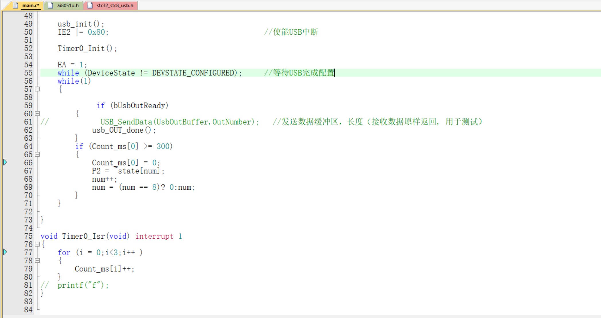

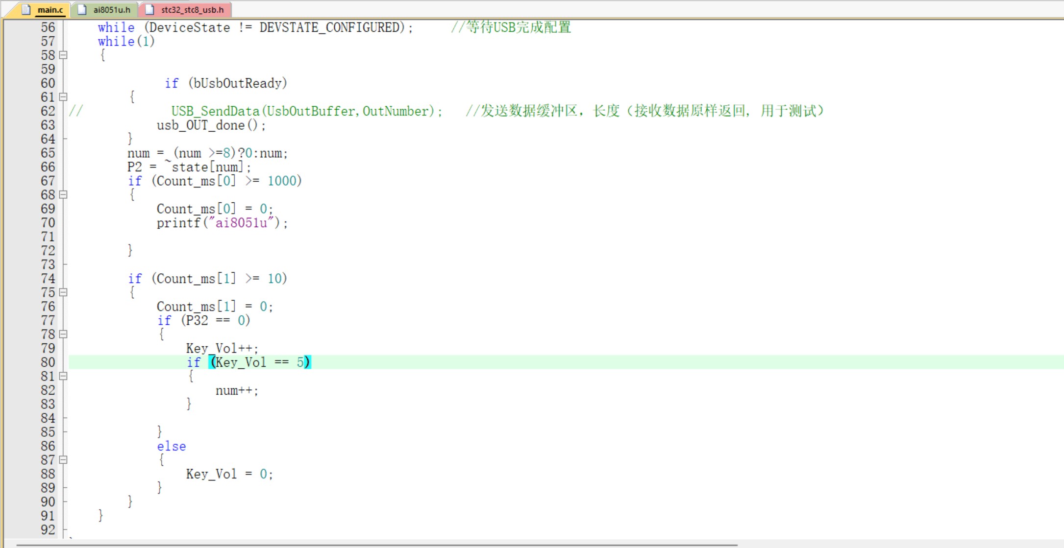

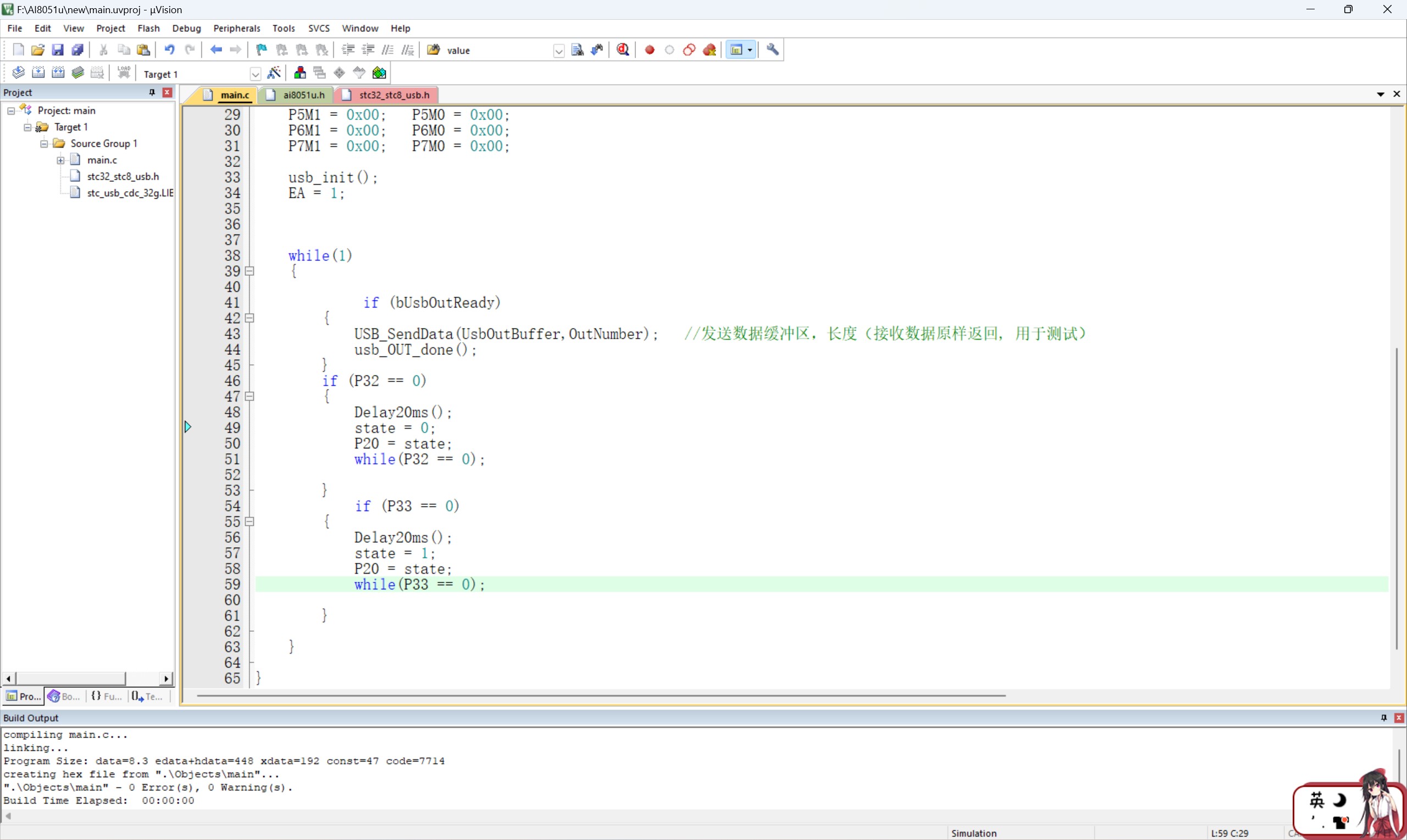

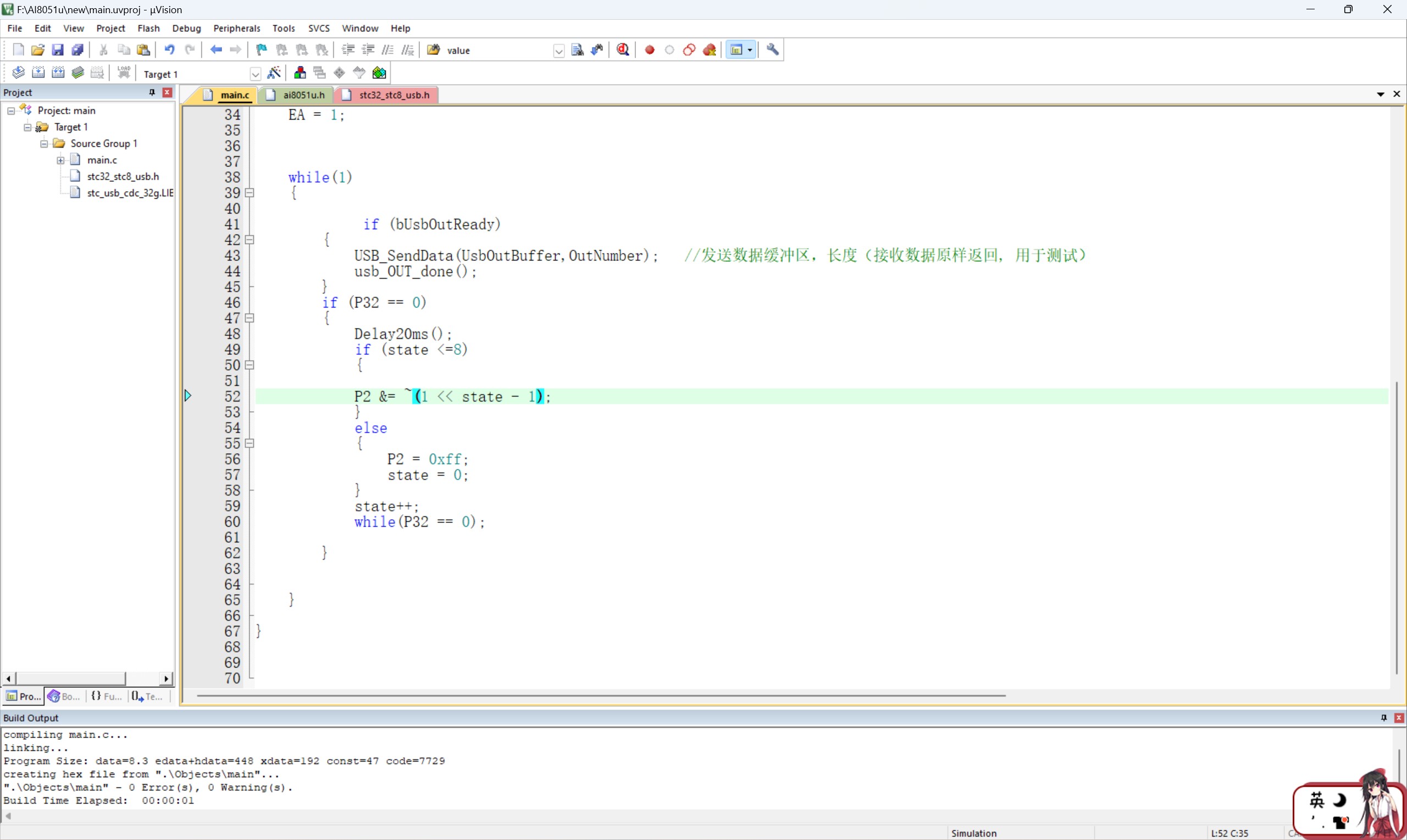

第六讲课后练习,烧录后正常运行。
第二问逐个点亮LED没想到什么好办法,就直接修改了寄存器,效果非常好。

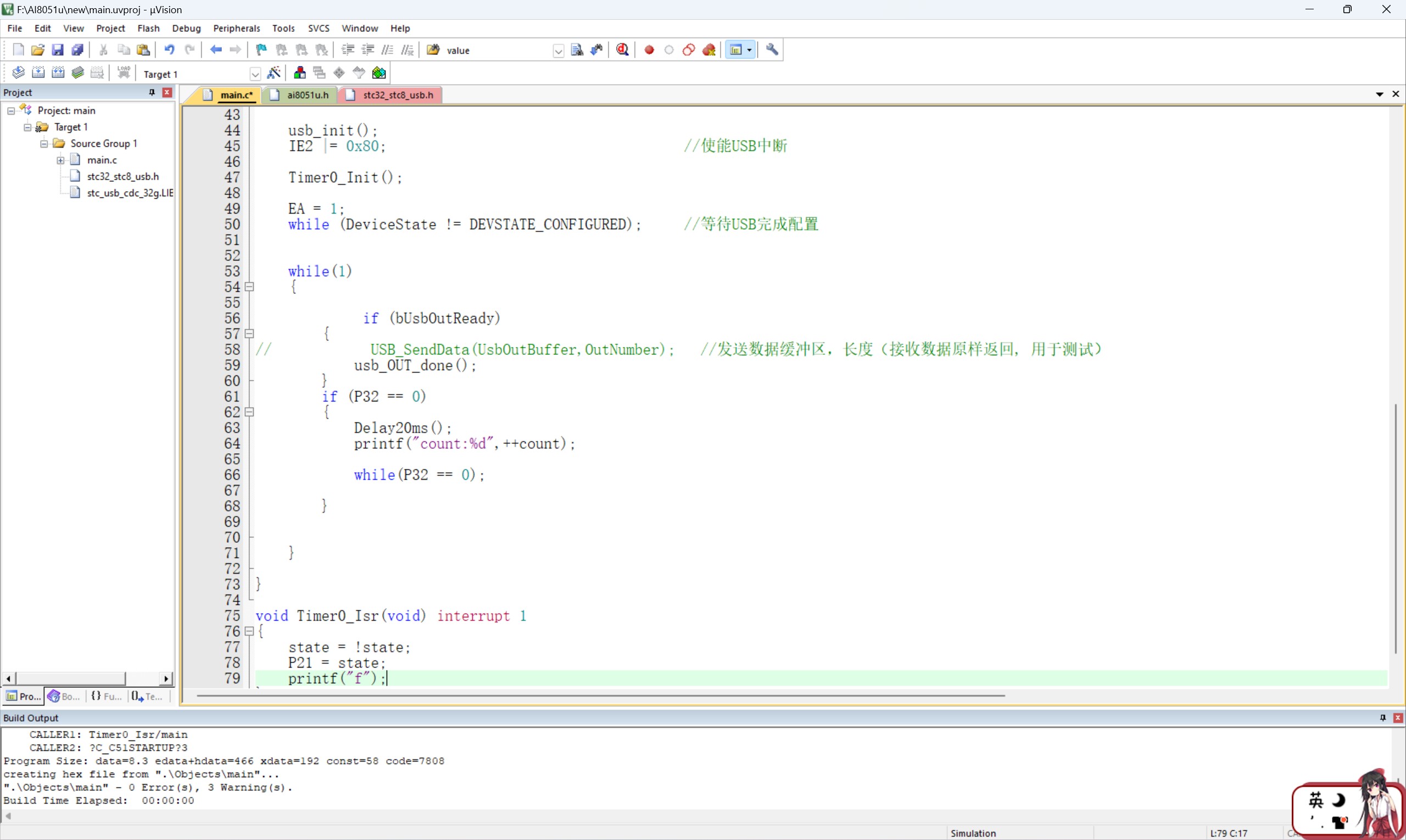

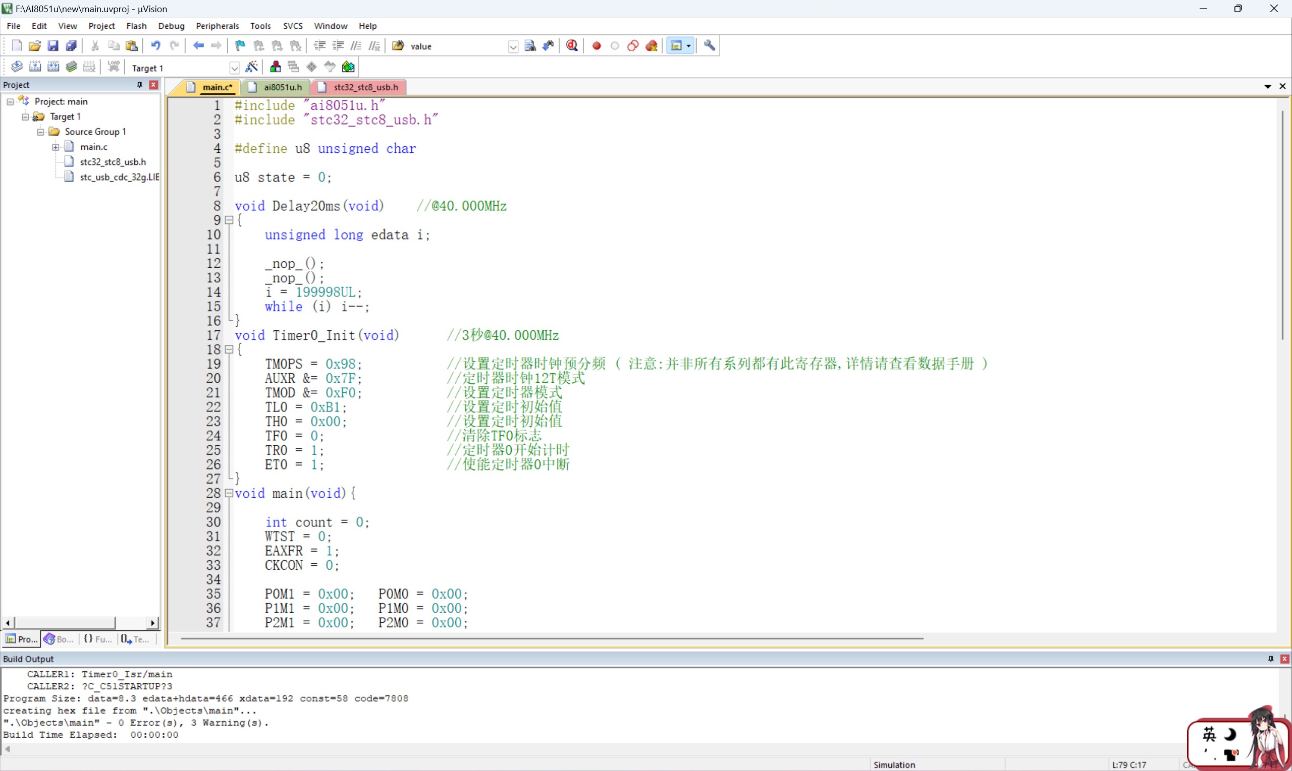

第七讲,配置定时器,使用40MHz主频时钟成功复刻。

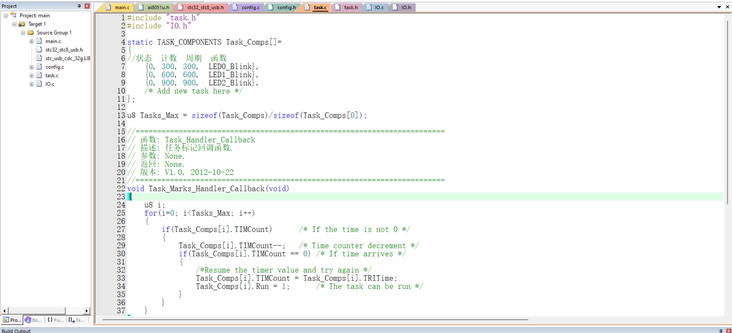

第八讲学习打卡,成功实现了文件管理和周期性任务调动,测试通过
