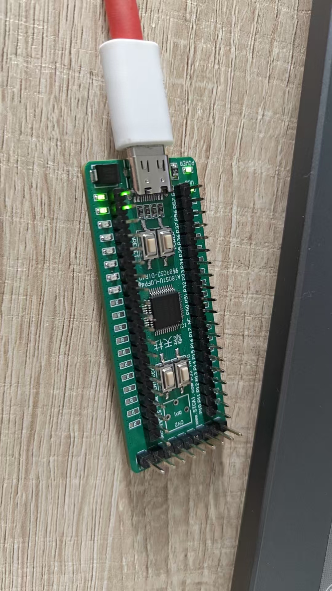

之前一直用的都是意法半导体的单片机,现在听说51出了32位想补一下51单片机,更好理解一些底层的逻辑。正好朋友借了我一块ai8051u,在此学习打卡,记录一些学习的内容和感受。

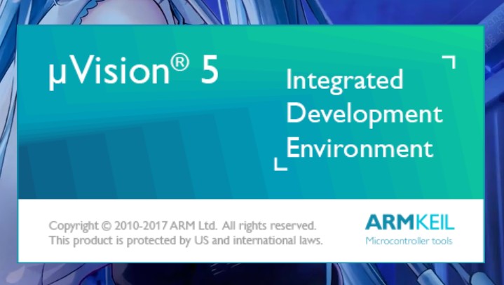

发表于 2025-8-18 12:11:52 | 显示全部楼层
第一天下载keil,因为之前已经下载了ARM,所以这次只下载C51和C251,升级后下载后出现概率闪退的情况,应该是编译器升级导致的。上网查找后,在Backup文件夹中找到之前的UV4替换现在的文件,没有再出现闪退问题,程序能正常运行。
使用了之前的UV4
使用了之前的UV4

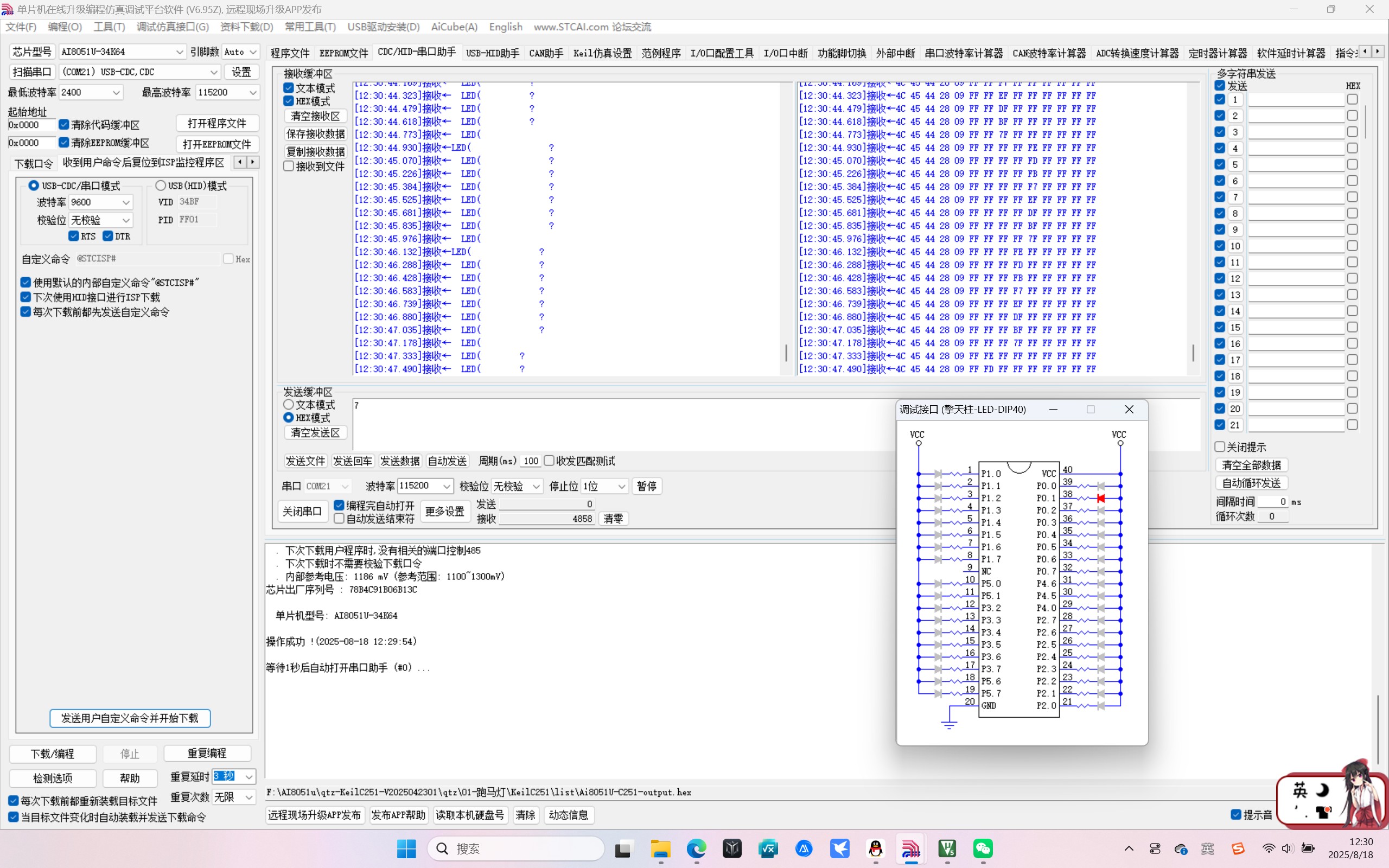

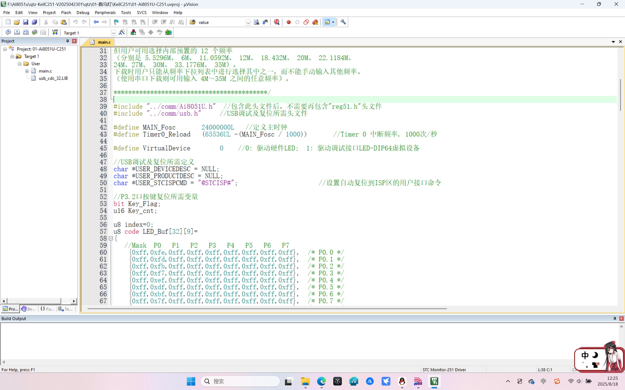

发表于 2025-8-18 12:32:26 | 显示全部楼层
使用ISP烧录跑马灯程序成功运行,修改VirtualDevice值,控制其驱动硬件LED或虚拟设备。并且通过设置实现不停电下载。

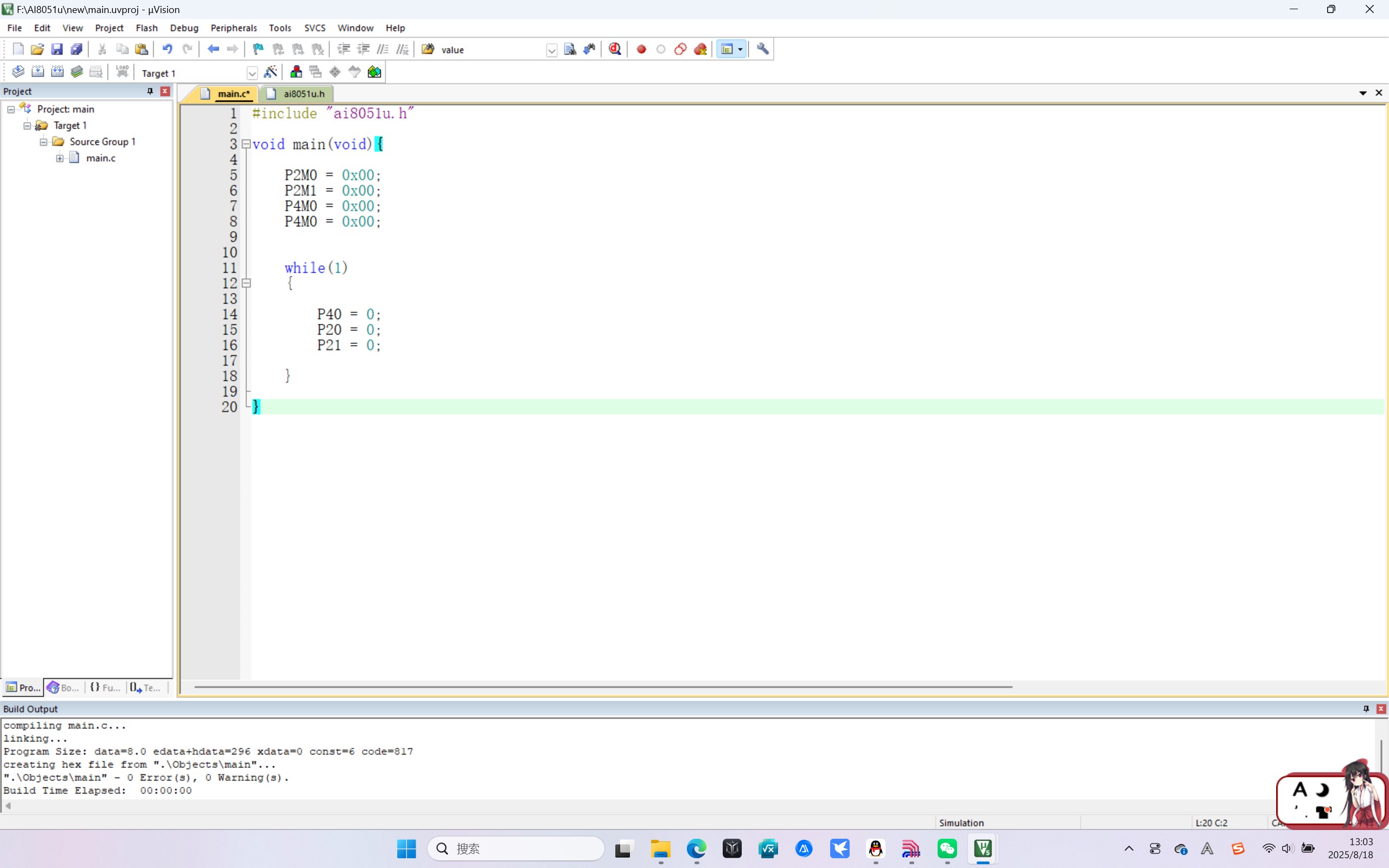

发表于 2025-8-18 13:08:21 | 显示全部楼层
根据第三讲的内容手写了一下代码,改了一下IO口,能够正常运行

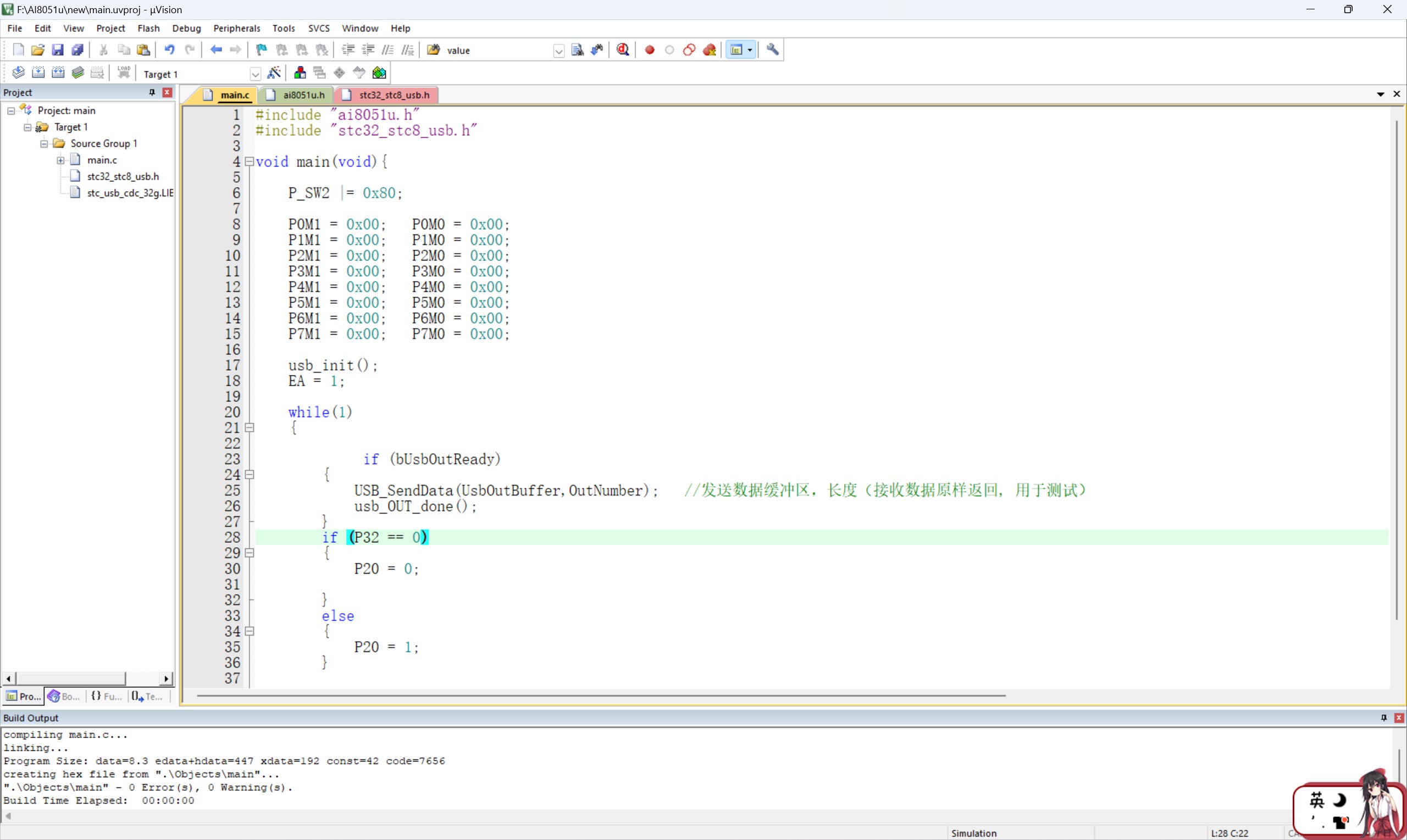

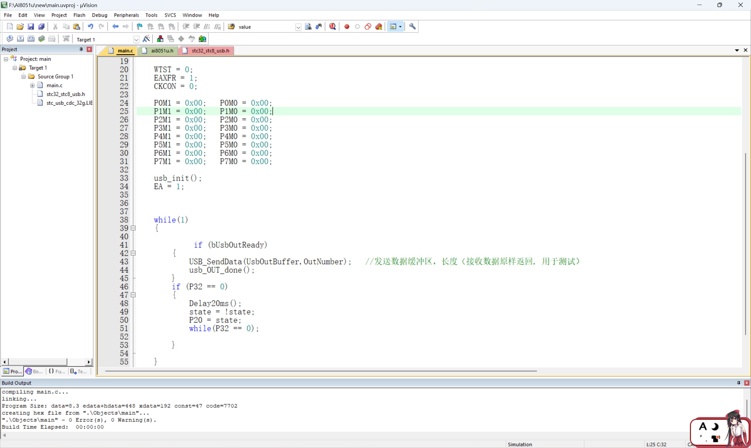

发表于 2025-8-18 17:33:28 | 显示全部楼层
对照第四讲,添加了不停电下载功能。我看现在例程中没有修改IE2使能USB中断,实测不修改IE2也没有问题,推测在usb_init函数里已经将其使能

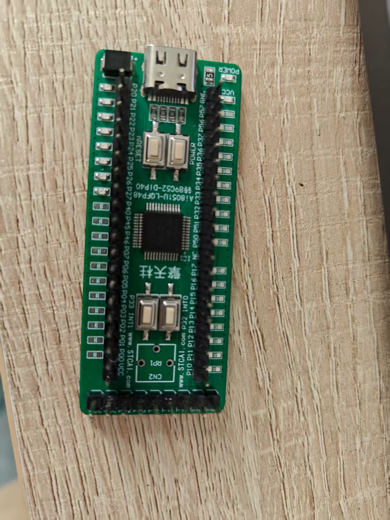

发表于 2025-8-18 18:58:14 | 显示全部楼层
40P排针建议焊到反面,用于插到老式开发板代替89系列

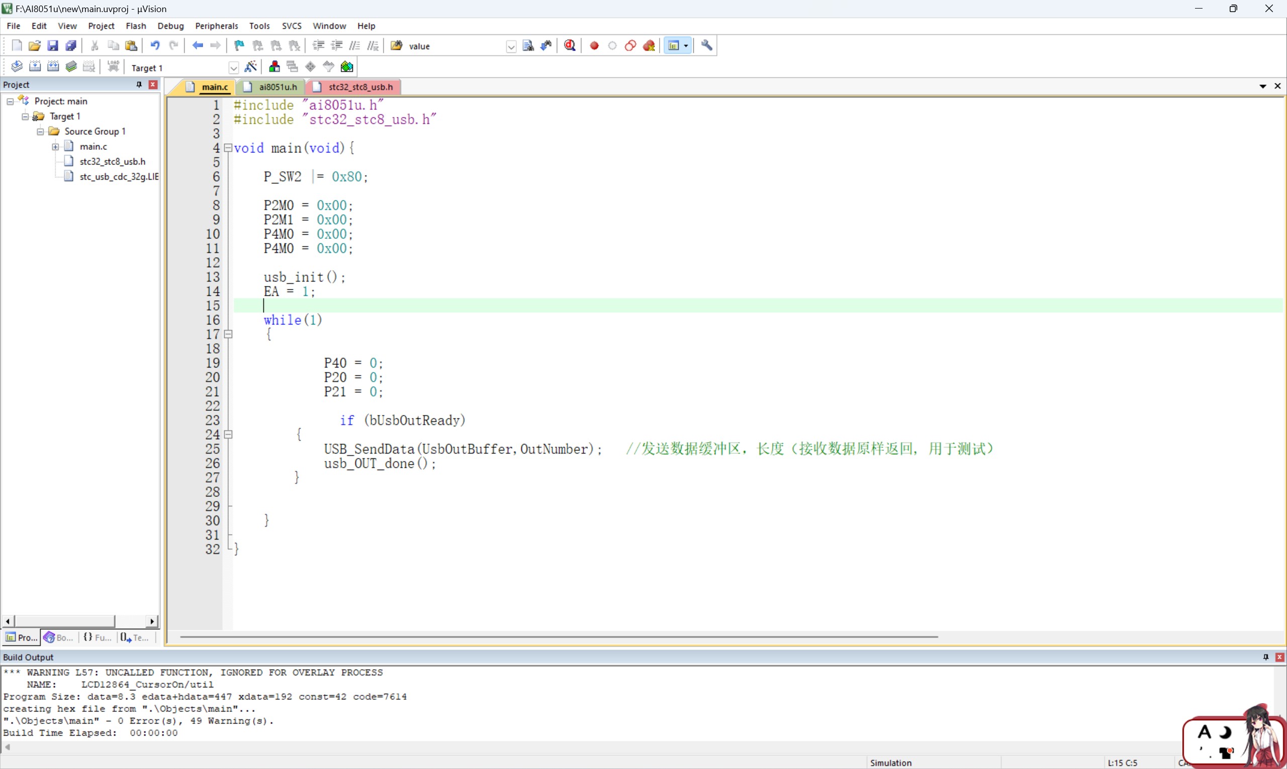

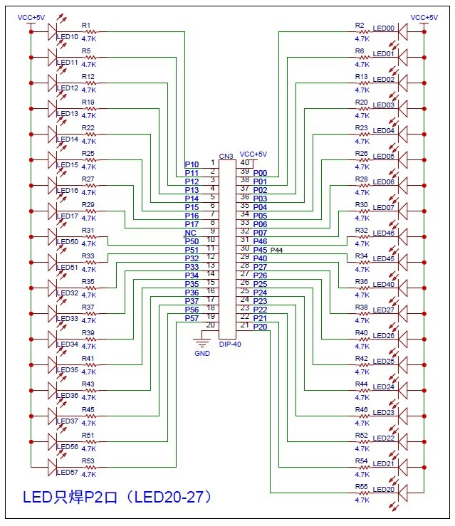

发表于 2025-8-18 19:19:54 | 显示全部楼层
第六讲的代码在擎天柱上的实现,查看原理图发现擎天柱不需要控制P40,且不用添加intrins.h头文件也能实现延时功能
