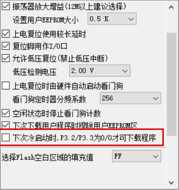

关于P32/P33对外输出控制继电器的奇怪现象

我也遇到了这个问题,用P32控制蜂鸣器,上电的过程中会响一下(高电平驱动)。

 楼主| 发表于 2025-8-25 17:01:49 | 显示全部楼层
zhang*** 发表于 2025-8-21 08:26
引导码(Bootloader)版本V7.3.13U开始,所有STC8G、STC8H系列,当选择P3.2/P3.3=00才可以下载,之后上电时 ...
图片里不是有勾选选项吗?在不勾选的情况下,也会出现检测P32 P33么?那这个选项的意义在哪里呢?

 楼主| 发表于 2025-8-28 13:42:43 | 显示全部楼层
哪位大佬解释一下这个?

 楼主| 发表于 2025-8-28 13:44:27 | 显示全部楼层
跟大家汇报一下:我目前最终的方案是把原有预留的P1.0 P1.1用来做继电器控制了,每次上电不会有问题。但可惜我的串口通信没法用了。
