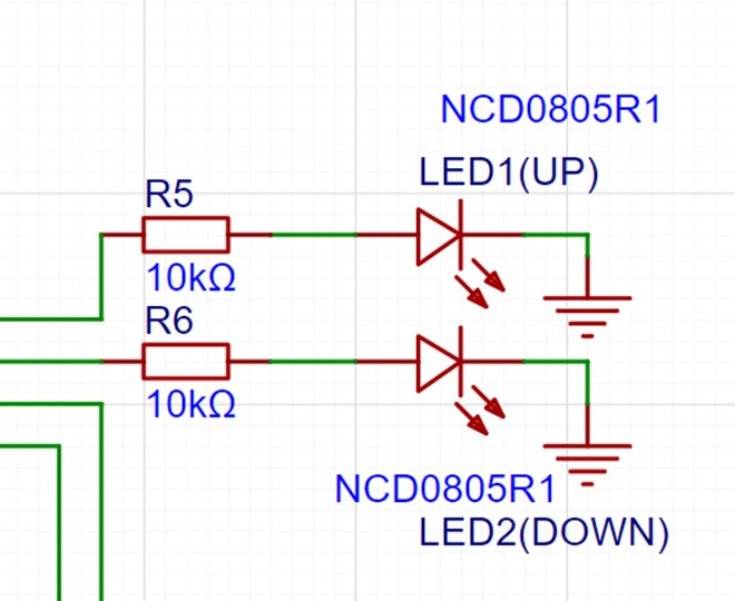

大家有没有遇到过下面这个现象:
我在用P32和P33控制两个继电器的输出,一上电,其中一个管脚会输出一小段时间的高电平,这种现象在STC-32G12K128上尤其明显,而STC-8H8K64U上则是两个管脚都出现了很短时间的高电平,这种现象我在调试用的测试板(为了调试逻辑控制方便,我做了一个小板,用两个LED来体现继电器的控制结果)上很明显的可以观察到,我还尝试将芯片中的应用程序擦除(把它用ISP烧写成仿真模式),现象是一样的。

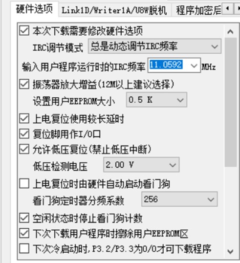

 楼主| 发表于 2025-8-20 23:15:49 | 显示全部楼层
国芯人*** 发表于 2025-8-18 09:53
关于P32/P33对外输出控制继电器的奇怪现象,我们已收到相关反馈,并进行了初步分析。该现象表现为在系统上 ...
经过多种情况的对比,应该是每个单片机的表现不一样,有的没有较长时间的高电平,随机性很高,而且32G出现的明显,8H也是会超过60%,对我影响最大的不是高电平,而是P32 33的高电平不一致,两个PIN的高电平保持时间差得比较多,导致我的外围电路会因为这个时间差而使电机运行一下。我将两个板子上的8H(其中一个是有高电平的,另一个几乎没有)的MCU对调,结果导致电机动一下的情况也跟着对调。

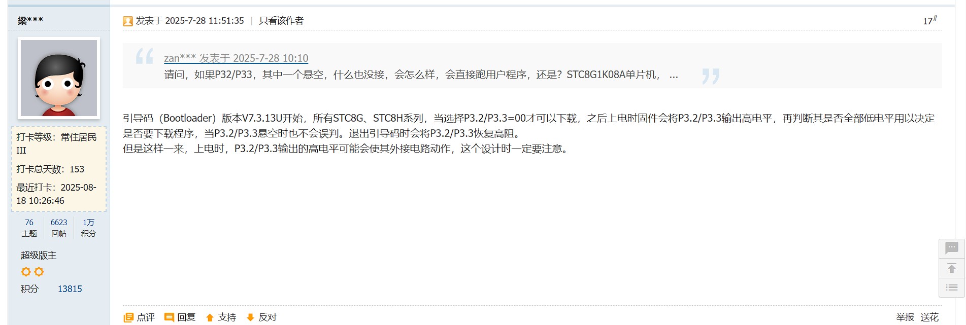

发表于 2025-8-21 08:26:42 | 显示全部楼层
引导码(Bootloader)版本V7.3.13U开始,所有STC8G、STC8H系列,当选择P3.2/P3.3=00才可以下载,之后上电时固件会将P3.2/P3.3输出高电平,再判断其是否全部低电平用以决定是否要下载程序,当P3.2/P3.3悬空时也不会误判。退出引导码时会将P3.2/P3.3恢复高阻。
但是这样一来,上电时,P3.2/P3.3输出的高电平可能会使其外接电路动作,这个设计时一定要注意。

发表于 2025-8-21 14:48:50 | 显示全部楼层
手册里没看见P3.3有相关说明,只注意到了P5.4,硬件设计时把P3.3拿来点指示灯了,上电的时候会把指示灯点亮一下,麻了
