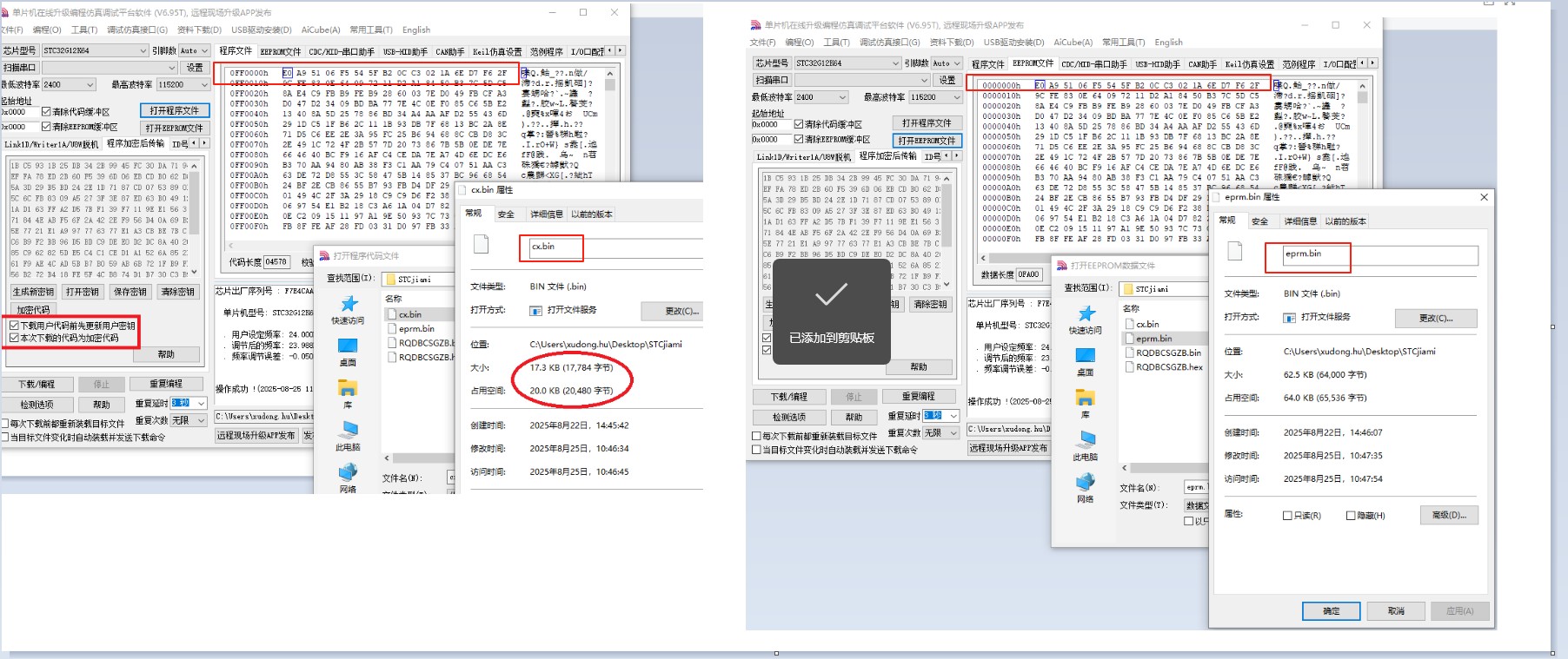

32单片机编程加密后数据量达到60多k是什么原因呢

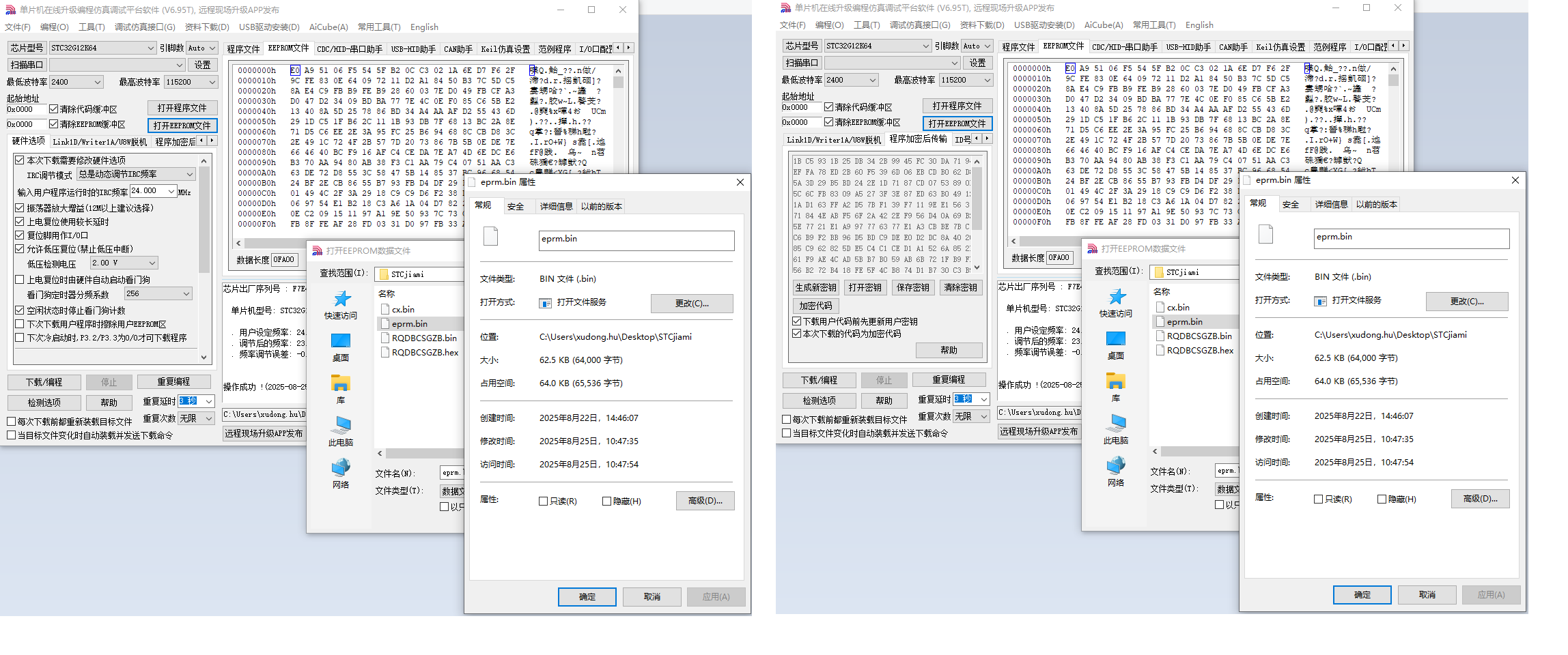

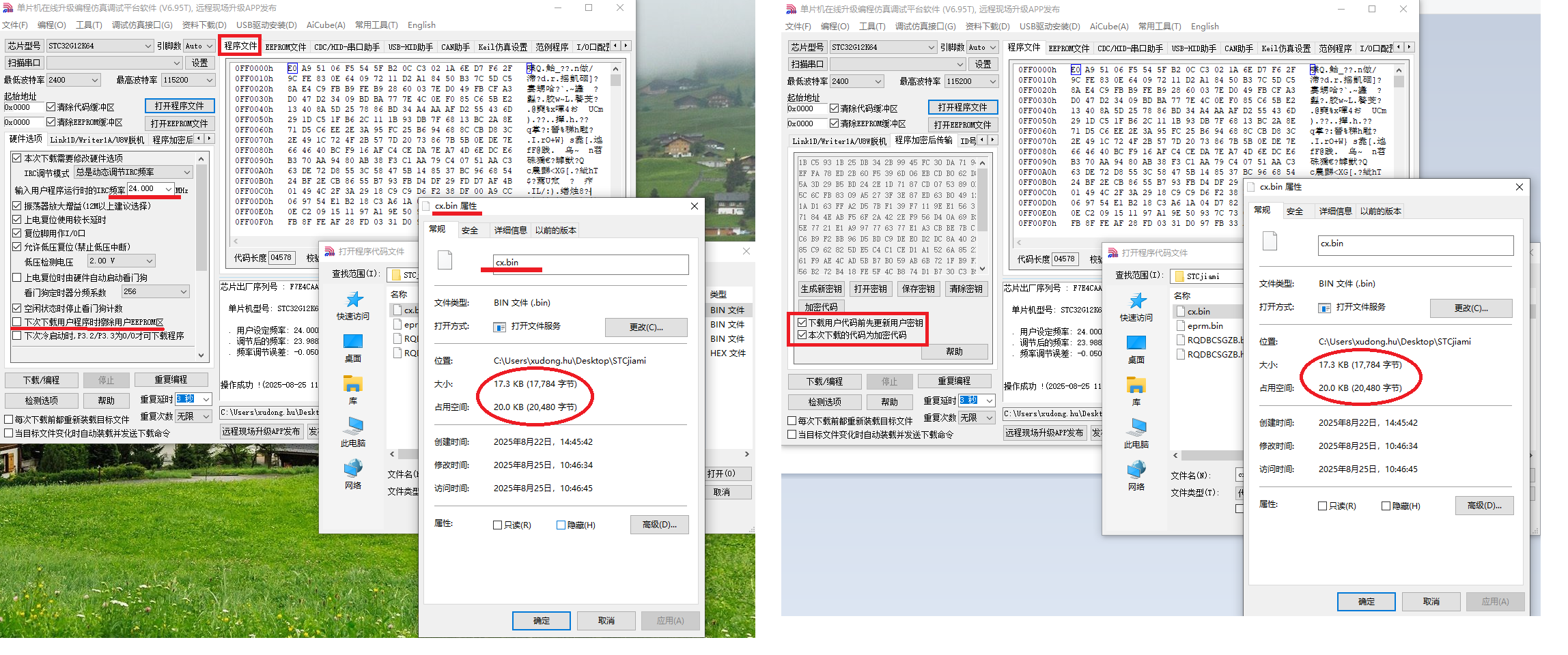

老师 关于STC32单片机加密烧写问题我没搞明白,源程序烧录的起始地址和加密后的烧录起始地址不一样吗,按照您指导的分割后,我反复检查每个环节都没有问题啊 但写进去就是就是不能正常运行,真急人啊

要点回复我才能及时收到消息~上面截图文件长度看着都没问题,但是截图里程序文件和EEPROM文件内容前面怎么一致呢。原始加密文件和分割后的文件对比下十六进制。
