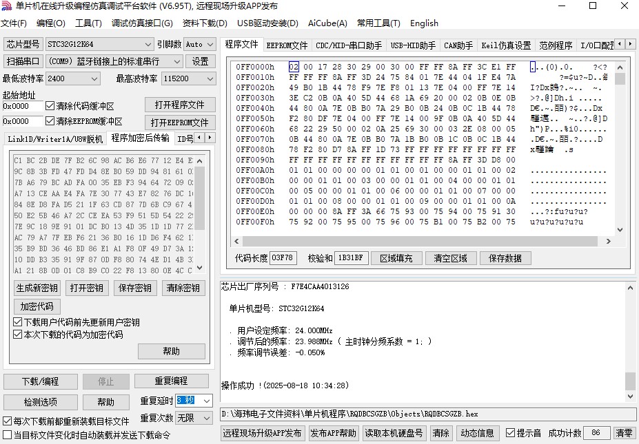

用32单片机编程加密后数据量达到60多k,甚至更多,严重超出单片机空间了,但STC其他型号的好像没遇到过,请教师傅们这是什么原因呢?

用的是STC编程软件自加密功能,没加密前不到1K的

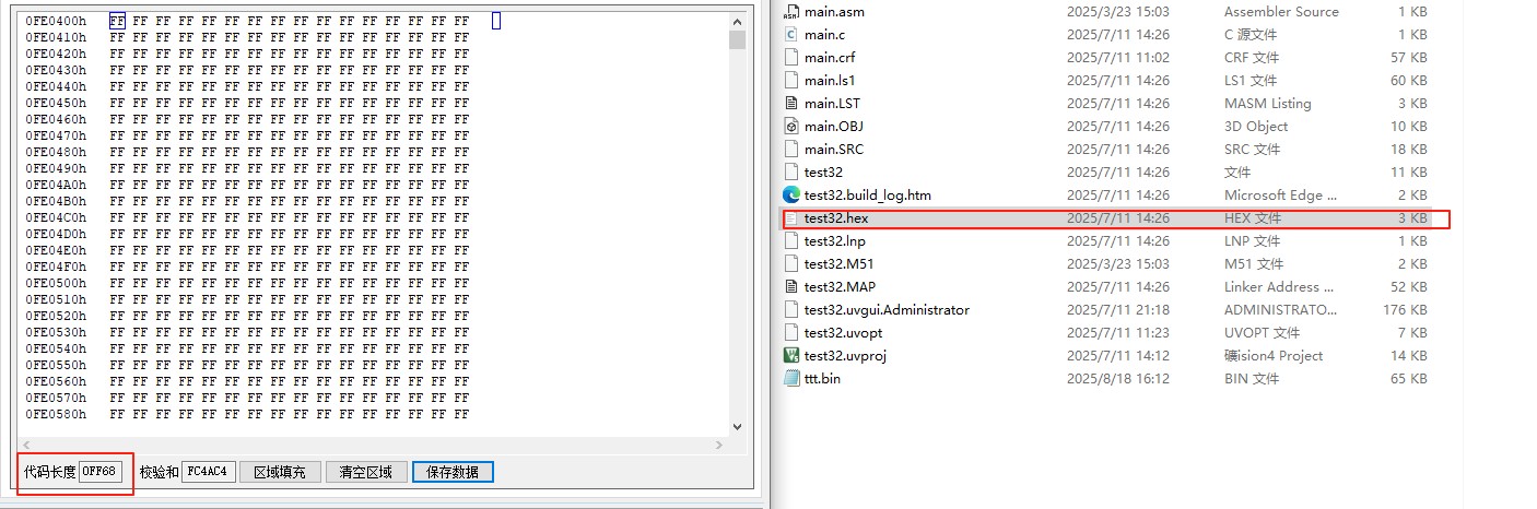

我试了下两个不同大小的bin,加密后没异常变大,能上传个操作视频或者异常bin的原始文件吗?
原始数据是hex 十多K还是保存后bin文件十多K?bin文件可能带着没用到的EEPROM空间所以变大了。

老师您好  您那边就没问题呢 我不知道我这边就会这样呢,是加密后bin文件达到60多K ,按道理编程器软件里面没其他设置了,bin文件怎么带着没用到的EEPROM空间的呢,

比如我上面那个截图,3KB的hex带着0xFExxxx区的EEPROM空白区,不过这个只在12K128上出现。
有原始bin文件吗?新建个工程加密后也是65K?
