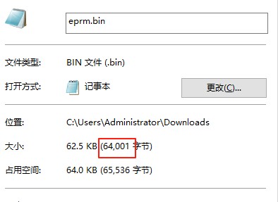

eprm多分割了一个字节。 先这么用着有点麻烦,已经反馈看ISP软件上能不能优化下了。 [attachimg]112654[/attachimg]  详情 回复 发表于 2025-8-22 15:36

老师 我测试了我做的一个40多K未加密He代码,单片机用的是STC32G12K64, 加密分割后的 bin文件按照加密烧 ...
eprm多分割了一个字节。
