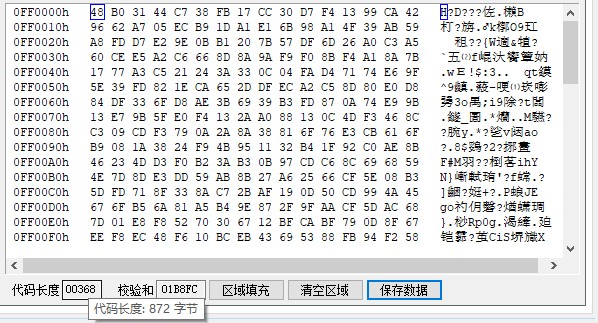

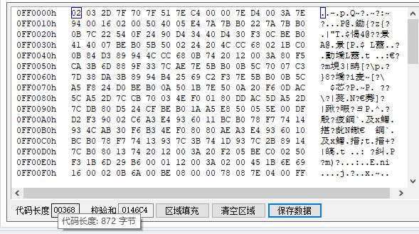

我把原始hex文件用STC编程软件打开点击保存文件 默认bin格式,容量并没多大变化的,还是加密时改变了里面的内容
需要可以复现的文件,我这边测试加密前872字节,加密后872字节。 原始资料保密的话,可以新建一个工程复现吗?换台电脑复现下? [attachimg]112536[/attachimg] [attachimg]112537[/attachimg]  详情 回复 发表于 2025-8-21 10:13

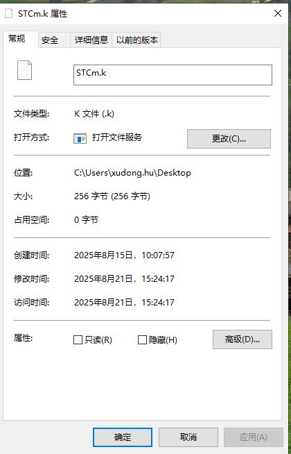

老师我发现个问题,我生成的密钥保存后查看属性 大小256个字节 但显示空间为0个字节有点奇怪呢
变大是因为12K系列加密逻辑带着FE区一起,然后12K64使用加密功能要稍微麻烦点: 1.先hex加密成bin文件 2.将bin文件分割成前64KB EEPROM文件和剩余的程序文件 3.ISP分别加载EEPROM文件和程序文件一起下载 [attachi  详情 回复 发表于 2025-8-21 17:07
和这个显示没关系,但用楼上的hex可以复现,我们研究下  详情 回复 发表于 2025-8-21 15:52

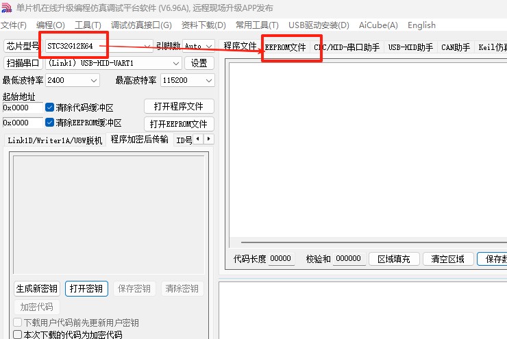

1.先hex加密成bin文件

老师 您回复的是32G单片机吗,您说的分割用什么软件分割呢,WinHex这款软件可以吗,这个问题确定是加密bug是吧,希望STC改进下不然太麻烦了

还有我怎么知道什么样的文件分割多大,从哪里分割呢
用WinHex可以,前64K分割到EEPROM文件  详情 回复 发表于 2025-8-22 11:54
