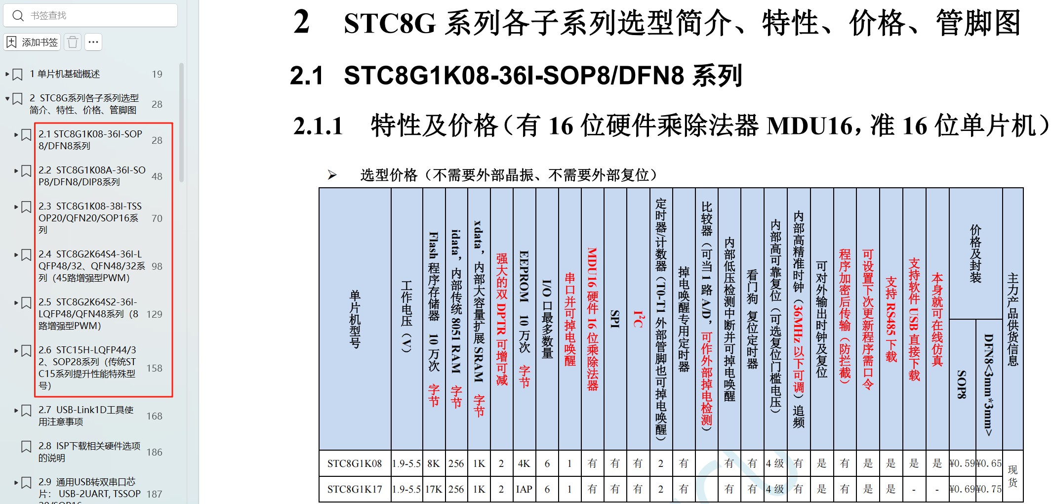

发表于 2025-8-17 11:16:56 | 显示全部楼层
问题找到了,我用的是8g系列没有RTC,还是建议厂商把8g和8H的函数库分开,他们并不通用!

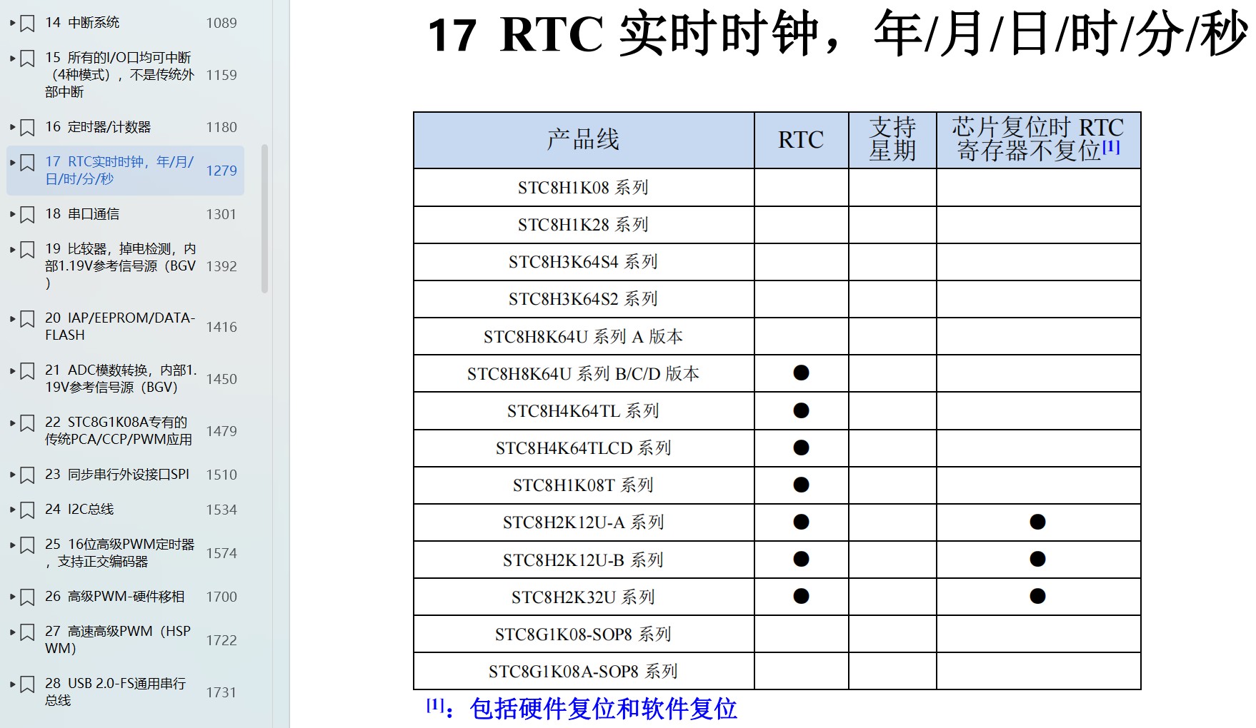

发表于 2025-8-18 10:40:53 | 显示全部楼层
8H芯片也并非都有RTC,所以在使用前最好先通过规格书选型表了解选用的芯片都有哪些功能。
