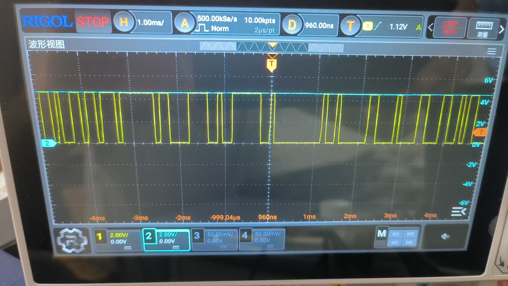

发表于 2025-8-15 16:59:23 | 显示全部楼层
赫*** 发表于 2025-8-15 16:46
示波器抓取都正常
为什么这低电平拉不下去?

 楼主| 发表于 2025-8-15 18:05:30 | 显示全部楼层
erci*** 发表于 2025-8-15 16:59
为什么这低电平拉不下去?
你这咋给你分析
我这是8H2K串口工具连8H8K芯片抓的波形,正常能拉到底呀 你串口工具换个通讯对象或者短接能拉到底吗,看看是不是这个影响的。  详情 回复 发表于 2025-8-15 18:23

发表于 2025-8-15 18:23:41 | 显示全部楼层
赫*** 发表于 2025-8-15 18:05
你这咋给你分析

 楼主| 发表于 2025-8-15 19:00:48 | 显示全部楼层
我试了,确实拉不到地,按下P32,就可以拉到地
这和P32有什么关联......哪里虚焊?还是IO已经坏了? [attachimg]112032[/attachimg]  详情 回复 发表于 2025-8-15 19:55

发表于 2025-8-15 19:55:36 | 显示全部楼层

 楼主| 发表于 2025-8-15 22:30:39 | 显示全部楼层
io口啥的没问题,给STC单片机下载程序是没问题的,我快打算放弃了,用CH340

 楼主| 发表于 2025-8-18 09:46:06 | 显示全部楼层
Debu*** 发表于 2025-8-15 15:56
可以单独写个简单的IO读写程序验证一下
试了,自己写的程序没有问题
短接正常,读IO正常,这说明软件硬件都没有问题  详情 回复 发表于 2025-8-18 10:27

发表于 2025-8-18 10:27:31 | 显示全部楼层
赫*** 发表于 2025-8-18 09:46
试了,自己写的程序没有问题
