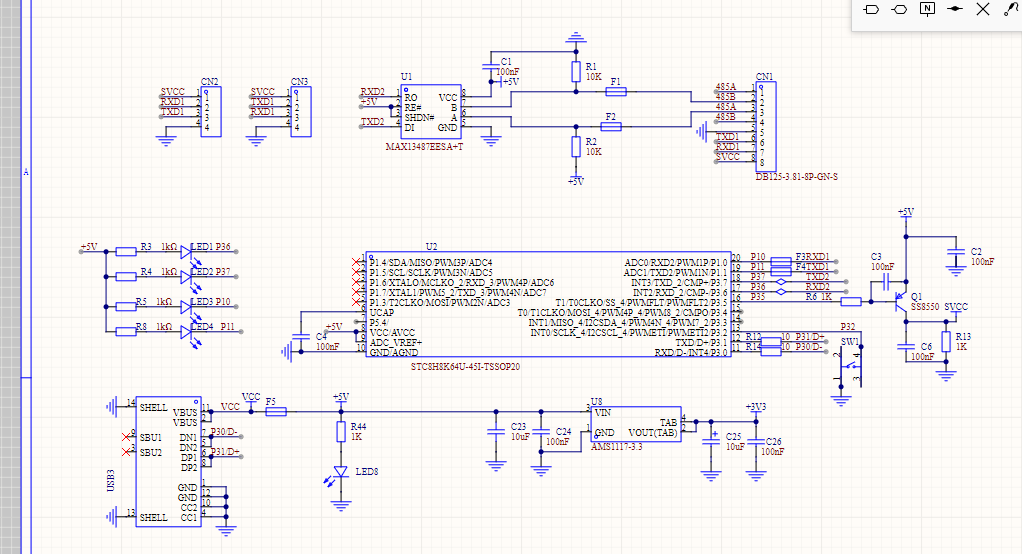

发表于 2025-8-15 15:15:37 | 显示全部楼层
如是官方下载器,请说明型号
如是自制的,请上传原理图

发表于 2025-8-15 15:23:00 | 显示全部楼层
Debu*** 发表于 2025-8-15 15:15
如是官方下载器,请说明型号
如是自制的,请上传原理图
我接的是大彩的串口屏幕,往出发送数据,串口屏幕能接到到,串口屏幕发送数据,stc-isp无法显示,指示灯正常闪烁,逻辑分析仪能抓到串口屏幕发过来数据
图里这个3.3是给谁供电的 串口屏几V供压,要是3.3V ,MCU这边也换3.3V试下? 串口上两个电阻多大的,去掉试下?  详情 回复 发表于 2025-8-15 16:30

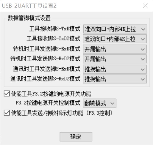

可以尝试修改IO模式试一下 [attachimg]112010[/attachimg]  详情 回复 发表于 2025-8-15 15:44

发表于 2025-8-15 15:44:51 | 显示全部楼层
赫*** 发表于 2025-8-15 15:23
我接的是大彩的串口屏幕,往出发送数据,串口屏幕能接到到,串口屏幕发送数据,stc-isp无法显示,指示灯正 ...
可以尝试修改IO模式试一下

发表于 2025-8-15 15:53:34 | 显示全部楼层
Debu*** 发表于 2025-8-15 15:44
可以尝试修改IO模式试一下
试过了,不好使
可以单独写个简单的IO读写程序验证一下  详情 回复 发表于 2025-8-15 15:56
检查一下F3、F4是否有问题,是否有焊接问题,单片机IO是否损坏  详情 回复 发表于 2025-8-15 15:55

发表于 2025-8-15 15:55:22 | 显示全部楼层
赫*** 发表于 2025-8-15 15:53
试过了,不好使

发表于 2025-8-15 15:56:04 | 显示全部楼层
试过了,不好使
可以单独写个简单的IO读写程序验证一下
