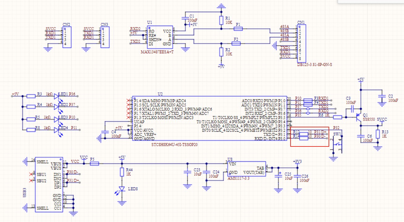

检查一下F3、F4是否有问题,是否有焊接问题,单片机IO是否损坏
短接TXD1,RXD1,是可以正常收发的

我还试过,接SP3232,也是遇到同样的问题,

我换成USB转TTL,CH340N,这个就正常,

图里这个3.3是给谁供电的
串口屏几V供压,要是3.3V ,MCU这边也换3.3V试下?
串口上两个电阻多大的,去掉试下?

3.3V是给STLINK供电的,串口屏幕是5V的,串口屏上没有电阻,是两个保险丝
建议用示波器看一下串口线上有没有什么异常,有时发现逻辑分析仪看不到的问题  详情 回复 发表于 2025-8-15 16:38
这标的是R呀,R12 R14焊的保险丝? [attachimg]112019[/attachimg]  详情 回复 发表于 2025-8-15 16:36

示波器抓取都正常
为什么这低电平拉不下去? [attachimg]112023[/attachimg]  详情 回复 发表于 2025-8-15 16:59

那两个电阻是接USB的限流电阻,串口不在P30.P31
