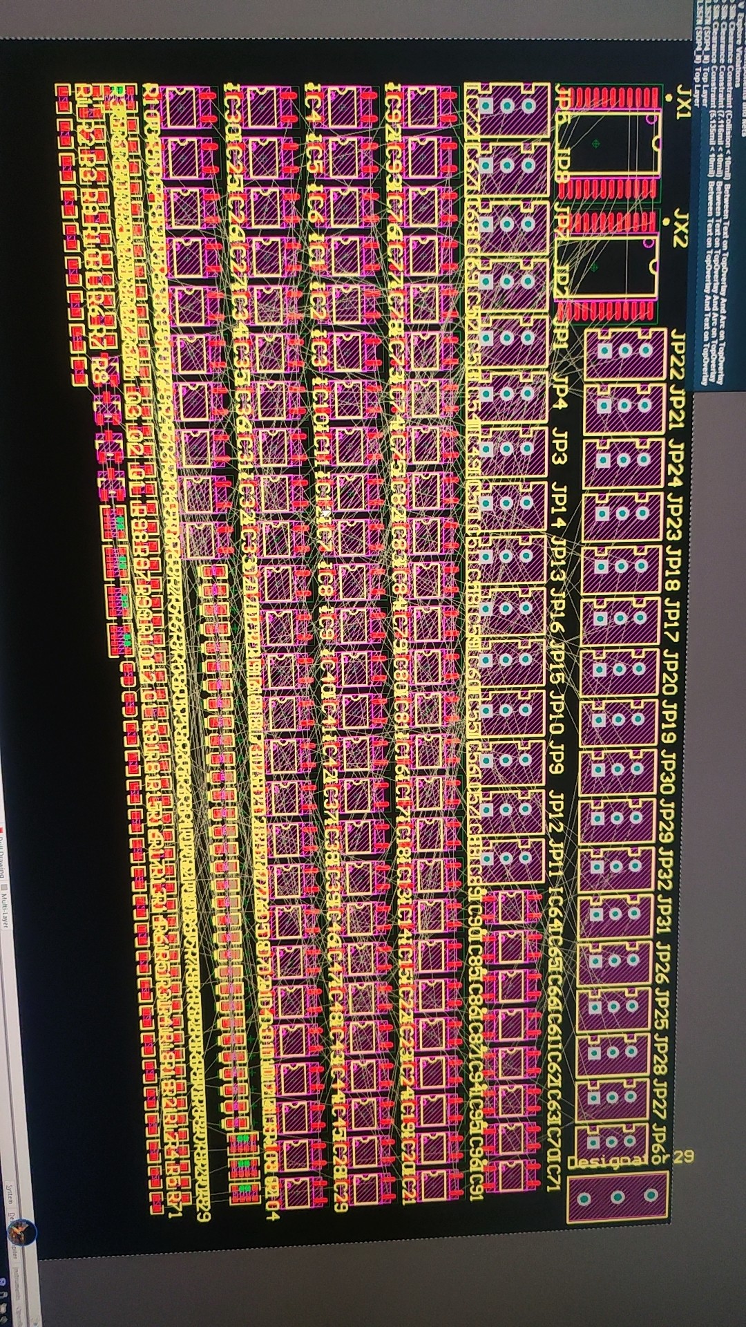

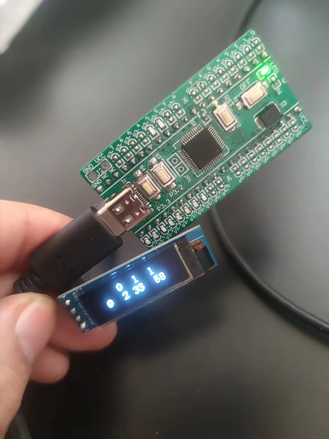

图都画完了,没想到老款MCU降价啦,老板说不换方案了。哈哈哈。可以想想5一放假去哪玩啦。

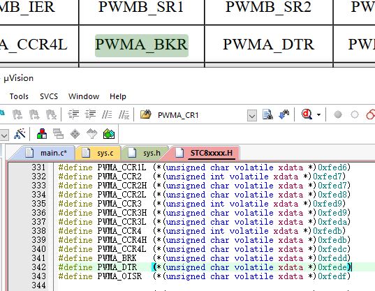

发表于 2023-4-23 16:30:33 | 显示全部楼层
#include "pwm.h"
//主频27.120Mhz
void PWM_OUT(u16 Freq)//输出指定频率PWM
        //P1^0输出PWM
        PWMA_CCER1 = 0x00; //写 CCMRx前必须先清零 CCERx关闭通道
        PWMA_CCMR1 = 0x60; //设置 CC1为 PWMA输出模式
        PWMA_CCER1 = 0x01; //使能 CC1通道
        PWMA_CCR1H = (u8)((MAIN_Fosc/Freq/2)>>8); //设置占空比时间
        PWMA_CCR1L = (u8)(MAIN_Fosc/Freq/2);
        PWMA_ARRH = (u8)(MAIN_Fosc/Freq>>8);; //设置周期时间
        PWMA_ARRL = (u8)(MAIN_Fosc/Freq);
        PWMA_ENO = 0x01; //使能 PWM1P端口输出
        PWMA_BKR = 0x80; //使能主输出
        PWMA_CR1 = 0x01; //开始计时
