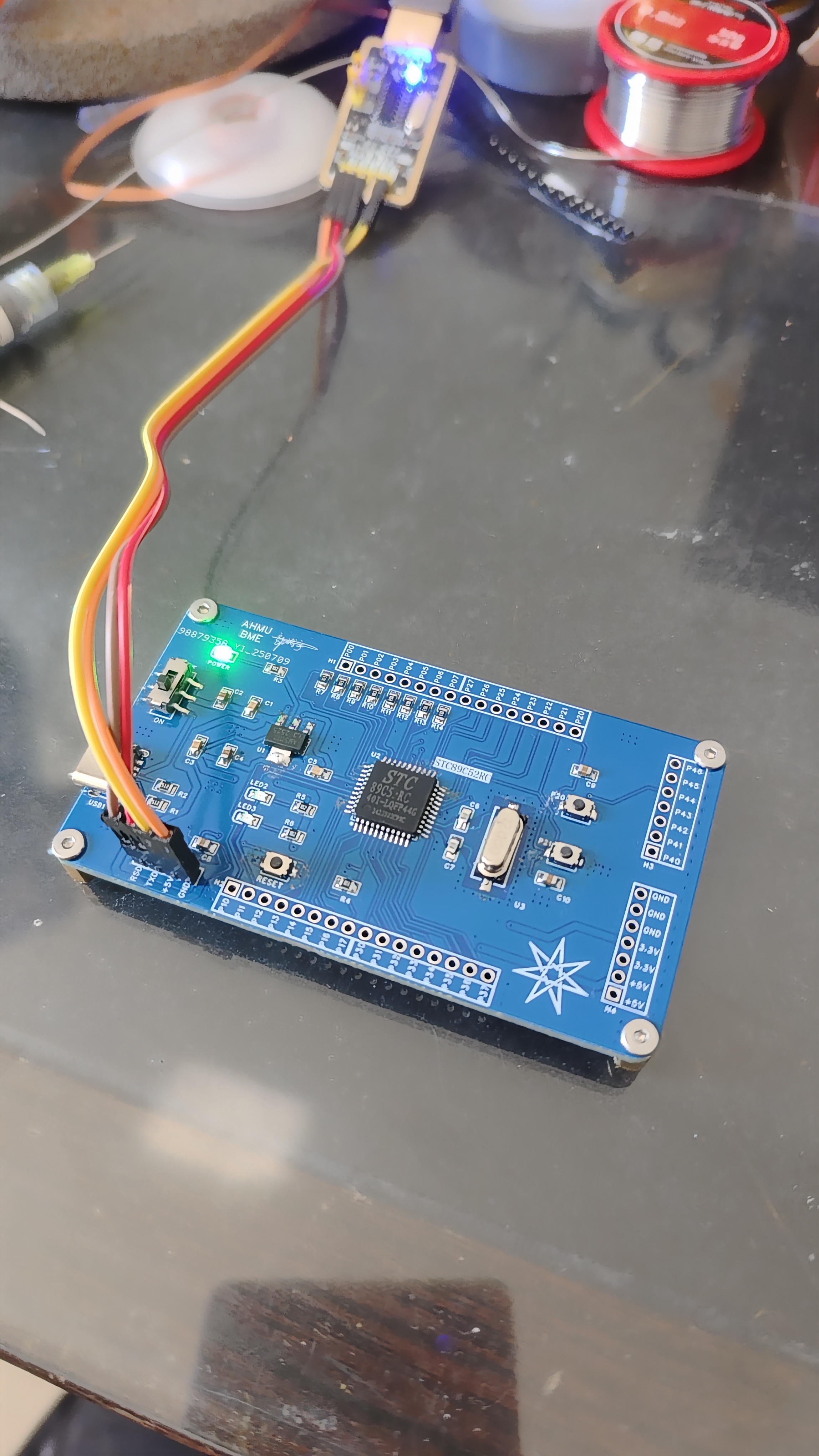

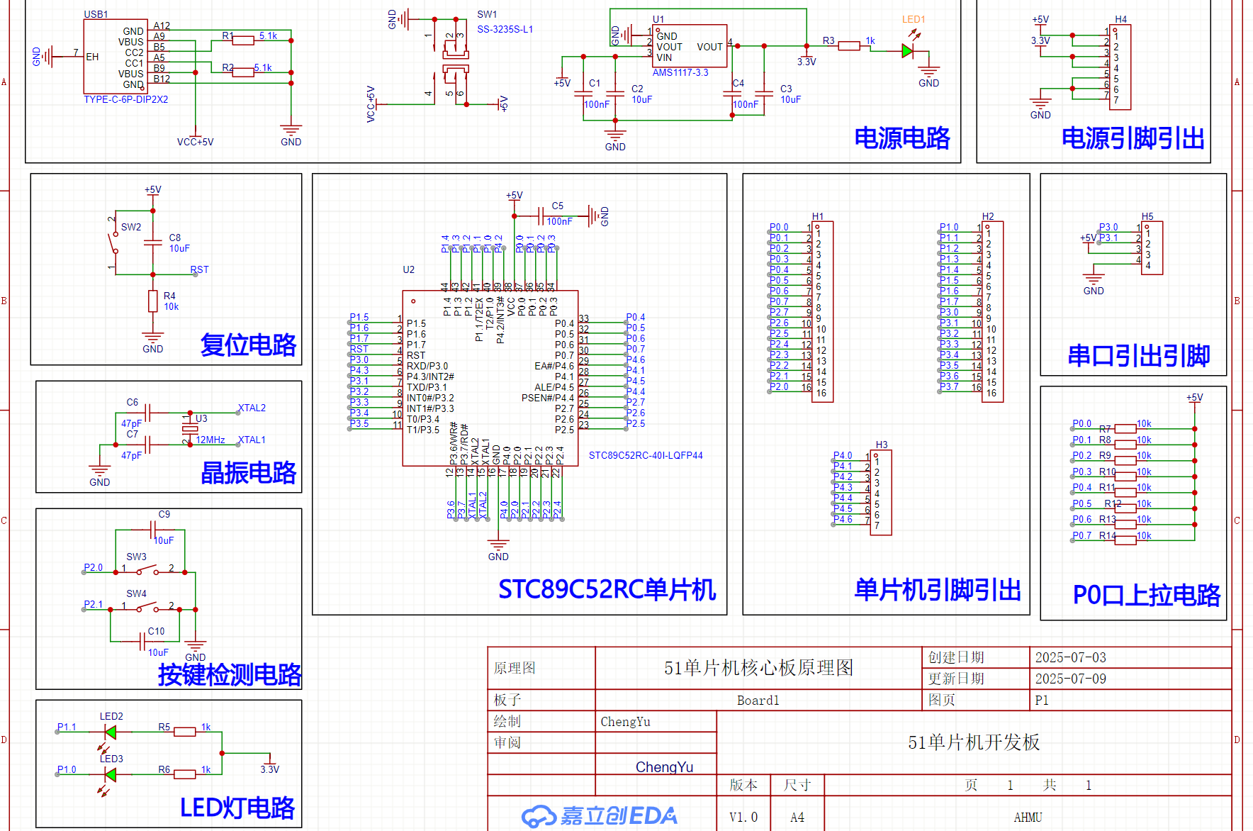

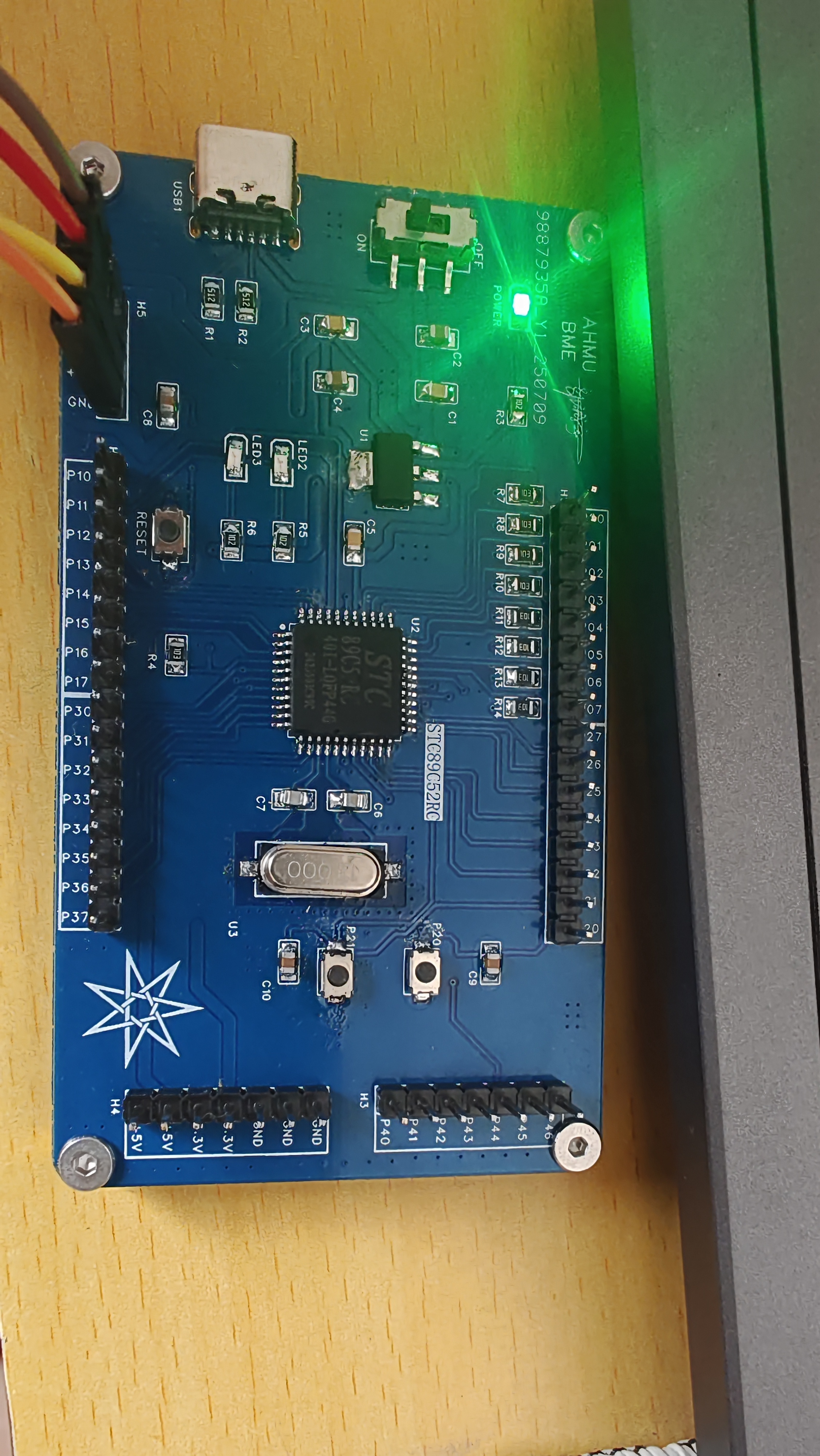

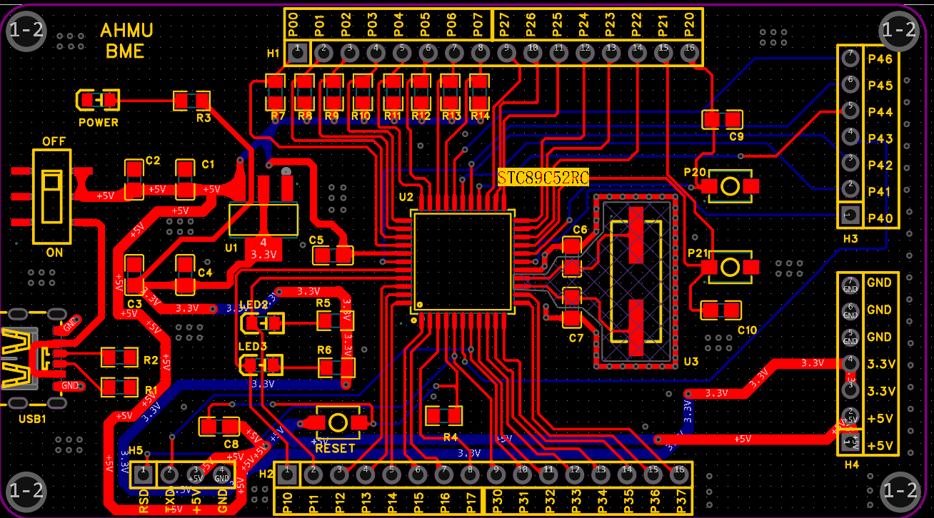

焊了两块板子都无法下载,晶振是12兆赫兹的,起振电容47pF
原理图
原理图
PCB
PCB

发表于 2025-8-15 15:18:53 | 显示全部楼层
so*** 发表于 2025-8-15 15:16
不是官方下载器要手动断电上电
手动断上电也试了不行,量了电压P20口是0V,其他的是5V

发表于 2025-8-15 16:02:29 | 显示全部楼层
按键并100nF电容,10uF太大了
