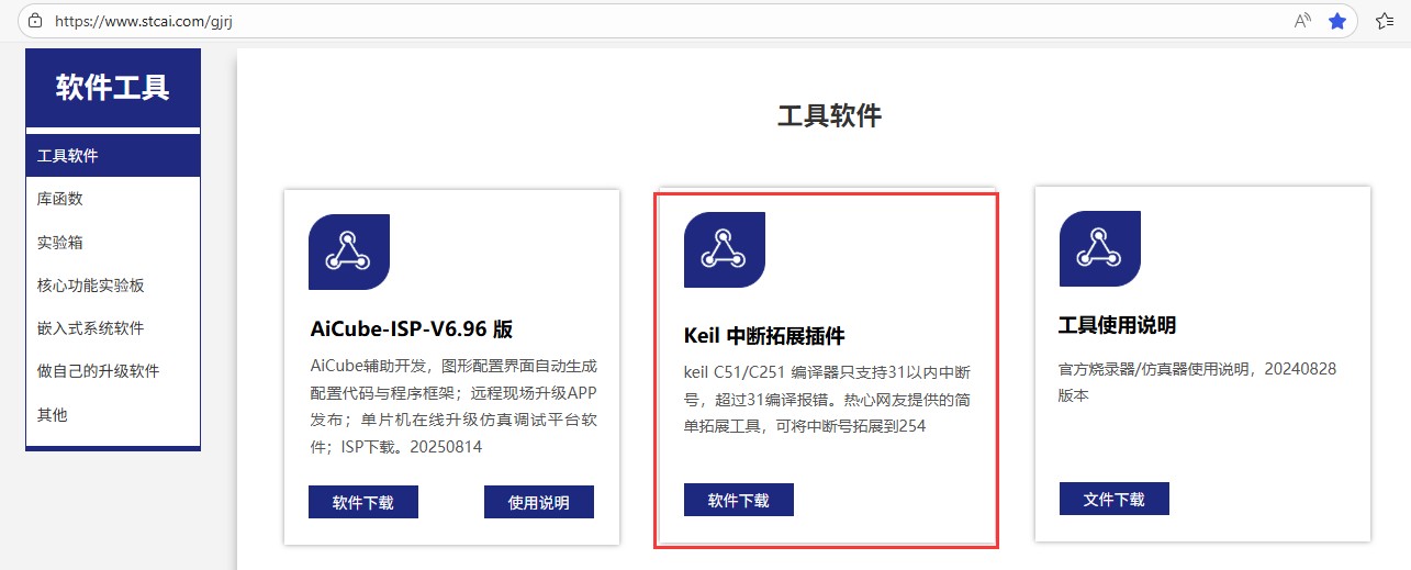

发表于 2025-8-15 11:30:32 | 显示全部楼层
装一下Keil中断拓展插件
深圳国芯人工智能有限公司-工具软件
Keil C51, Keil C251 中断号的 拓展:0 ~ 254,BL51/LX51/L251链接器, 说明
https://www.stcaimcu.com/thread-6287-1-1.html
(出处: 国芯人工智能技术交流网站)

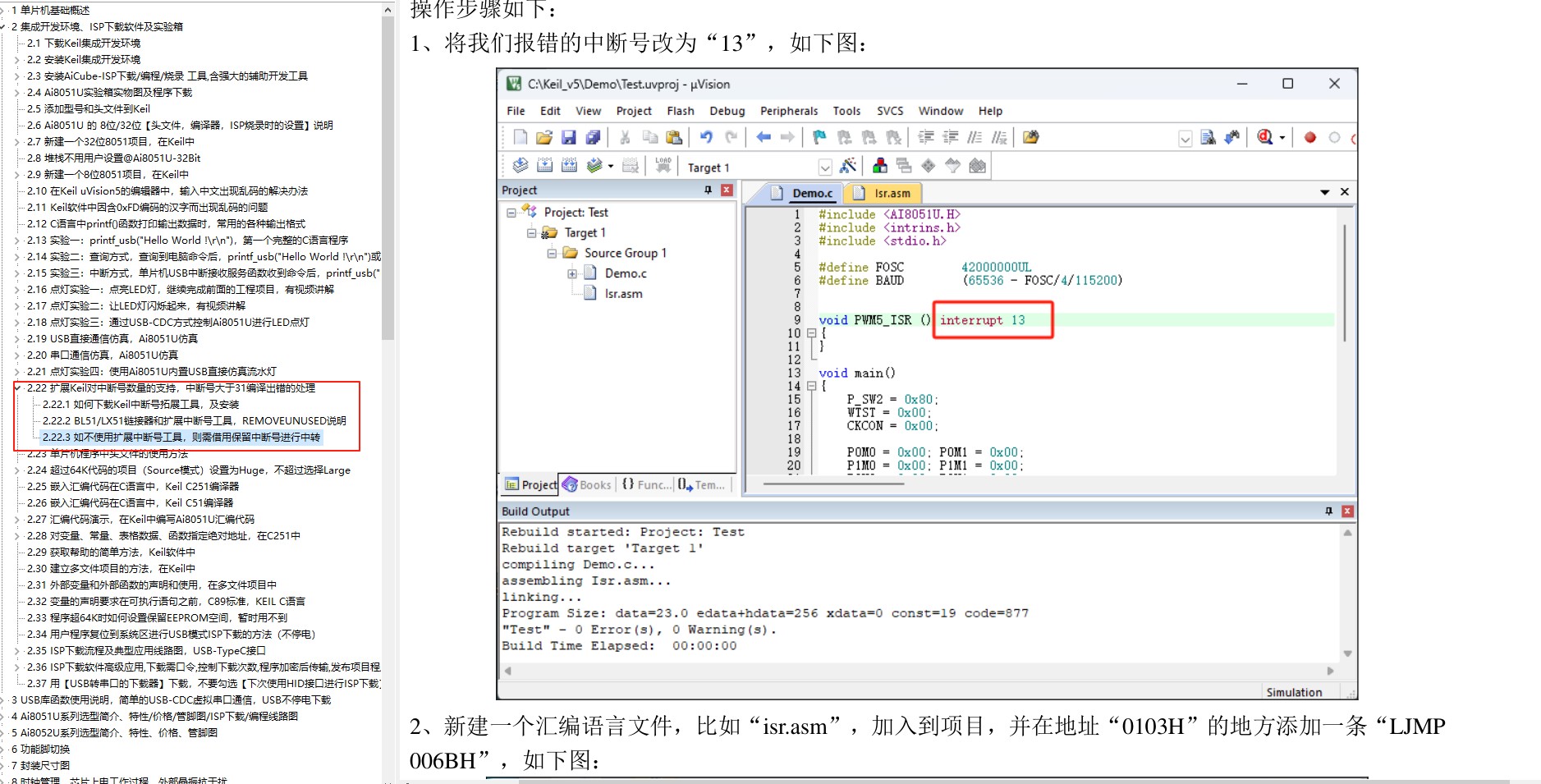

现在发现问题就是出在 interrupt 40 上 如果单独注释 interrupt 40 就能编译通过
LX51不支持中断拓展 切换BL51+中断拓展插件,或,使用汇编跳转看下手册这个章节 [attachimg]111968[/attachimg] [attachimg]111969[/attachimg] Keil C51, Keil C251 中断号的 拓展:0 ~ 254,BL51/LX51/L251链接  详情 回复 发表于 2025-8-15 11:45
  • 打卡总天数:465
  • 最近打卡:2026-03-05 08:52:40
102
4131
9087
9087
发表于 2025-8-15 11:45:04 | 显示全部楼层
LX51不支持中断拓展
Keil C51, Keil C251 中断号的 拓展:0 ~ 254,BL51/LX51/L251链接器, 说明 - 仿真/编译器/汇编器/头文件 国芯人工智能技术交流网站 - AI32位8051交流社区

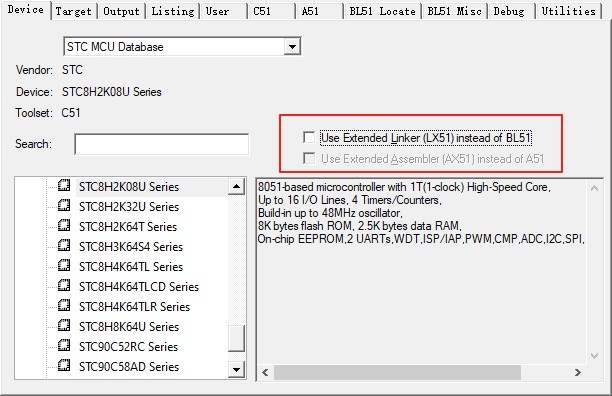

Use Extended Linker(LX51) instead of BL51 已经勾选, 中断向量安装时提示 c51.exe 已经修改, C251 未找到是否有问题?
  • 打卡总天数:4
  • 最近打卡:2025-08-15 11:24:50

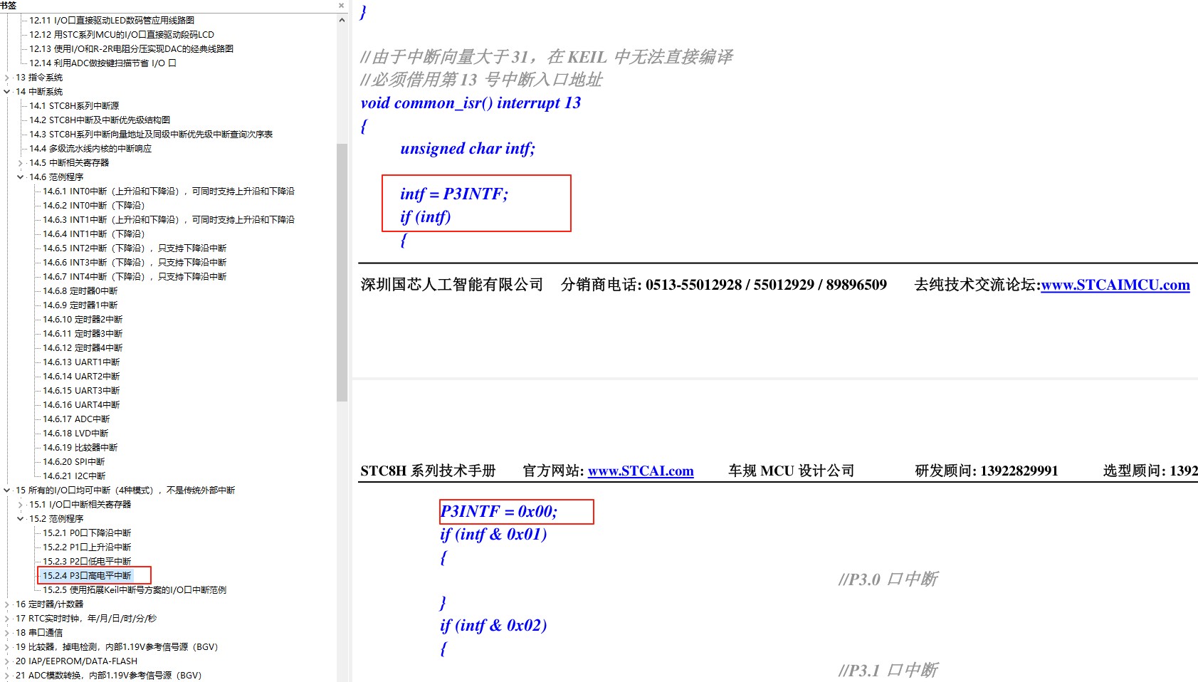

中断被触发一次,一直在触发,需要清中断吗?如何清除呢
  • 打卡总天数:4
56
56
发表于 2025-8-15 16:04:33 | 显示全部楼层
void Port3_Isr (void) interrupt 40
        printf("test \r\n");
void PortInt_Init(void)
        P3INTE |= 0x40;                        //使能P3口中断 p36
        P3IM0 |= 0x00;                        //设置P3口中断模式 (00:下降沿, 01:上升沿)
        P3IM1 |= 0x10;                        //设置P3口中断模式 (10:低电平, 11:高电平)
        P3WKUE |= 0x00;                        //设置P3口中断唤醒省电模式
触发后会一直打应信息
1.C251没装就不用管 2.要点回复对方才能收到消息 3.参考手册例程处理IO中断,要清理标识位直接赋0 [attachimg]112017[/attachimg]  详情 回复 发表于 2025-8-15 16:10
  • 打卡总天数:465
102
4131
9087
9087
发表于 2025-8-15 16:10:32 | 显示全部楼层
1.C251没装就不用管
2.要点回复对方才能收到消息
