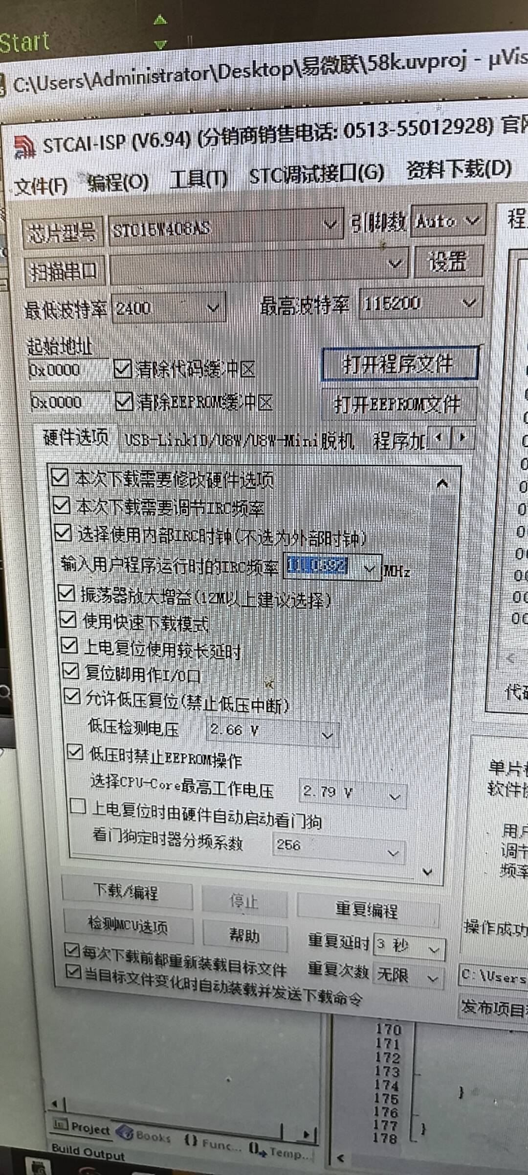

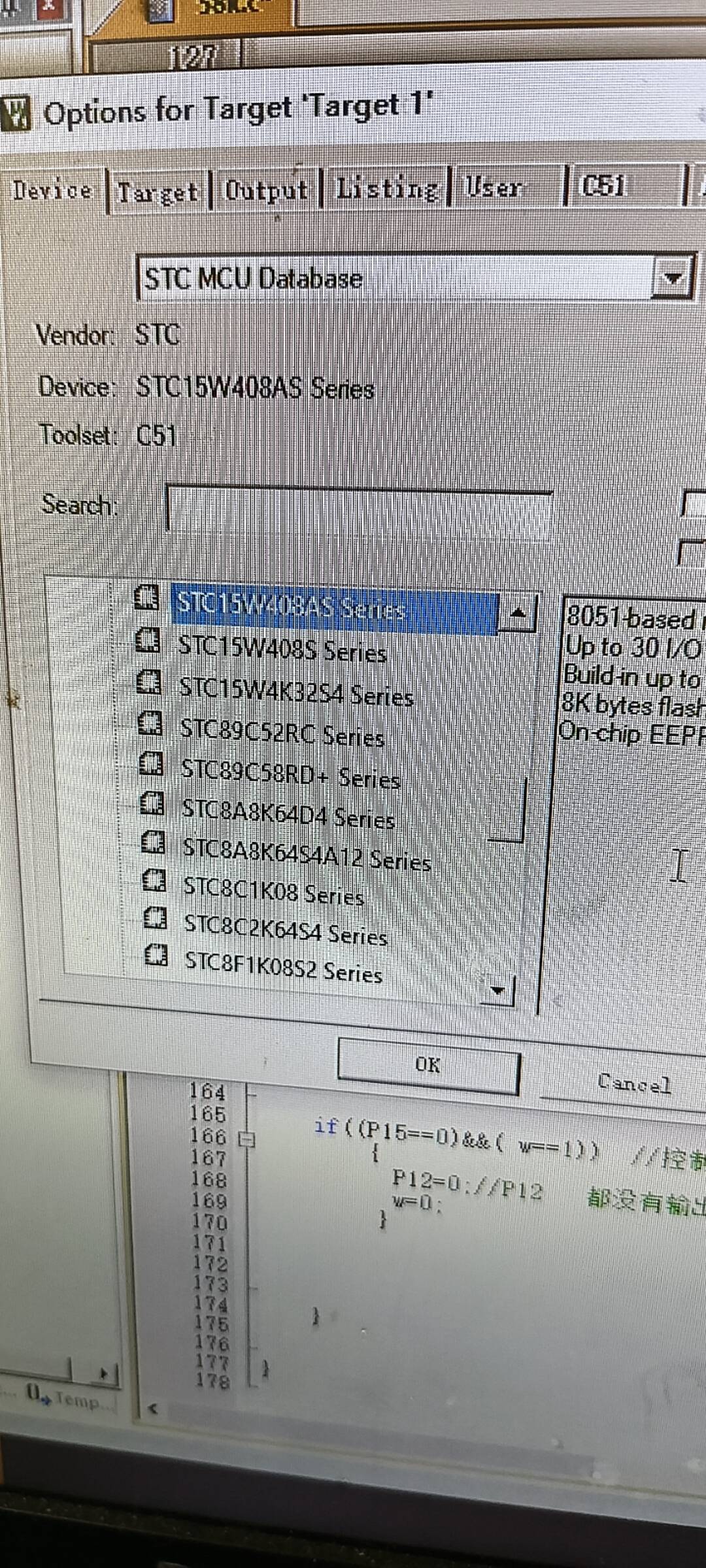

没有用,刚才把KEIL里面重新设置了一下,还是那样

发表于 2025-8-15 10:37:43 | 显示全部楼层
主板没有晶振,用的是系统内部频率 11M
