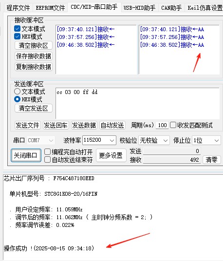

工作中发现一个偶发BUG,经过反复查找,发现是计时变量比较导致的。故写了一个测试程序(主体都是工具生成的)验证。

上述单文件代码,会偶发出现 if(tick>curTime) 满足的情况,见下面截图:
以上记录。
1、方便其他人能够规避发现该问题,避免走弯路;
2、有没有好的解决方法?
