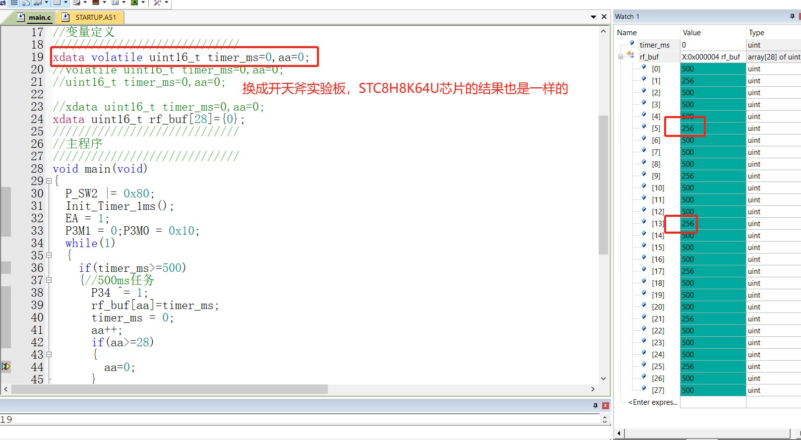

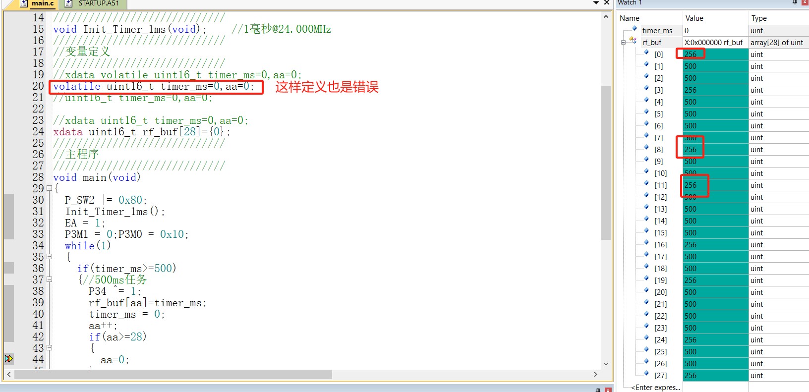

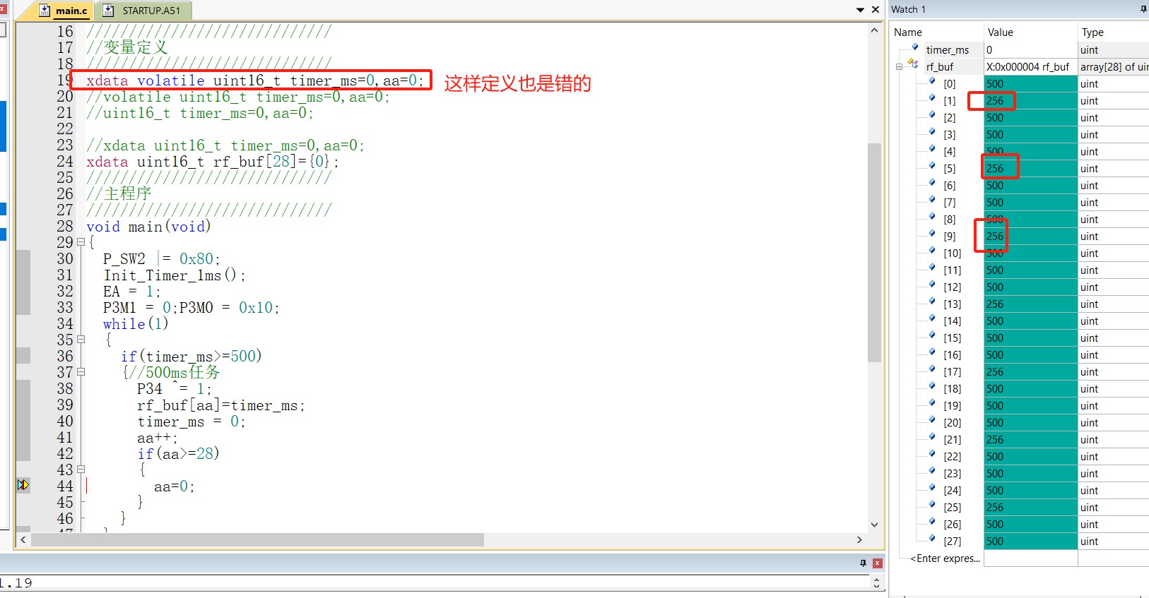

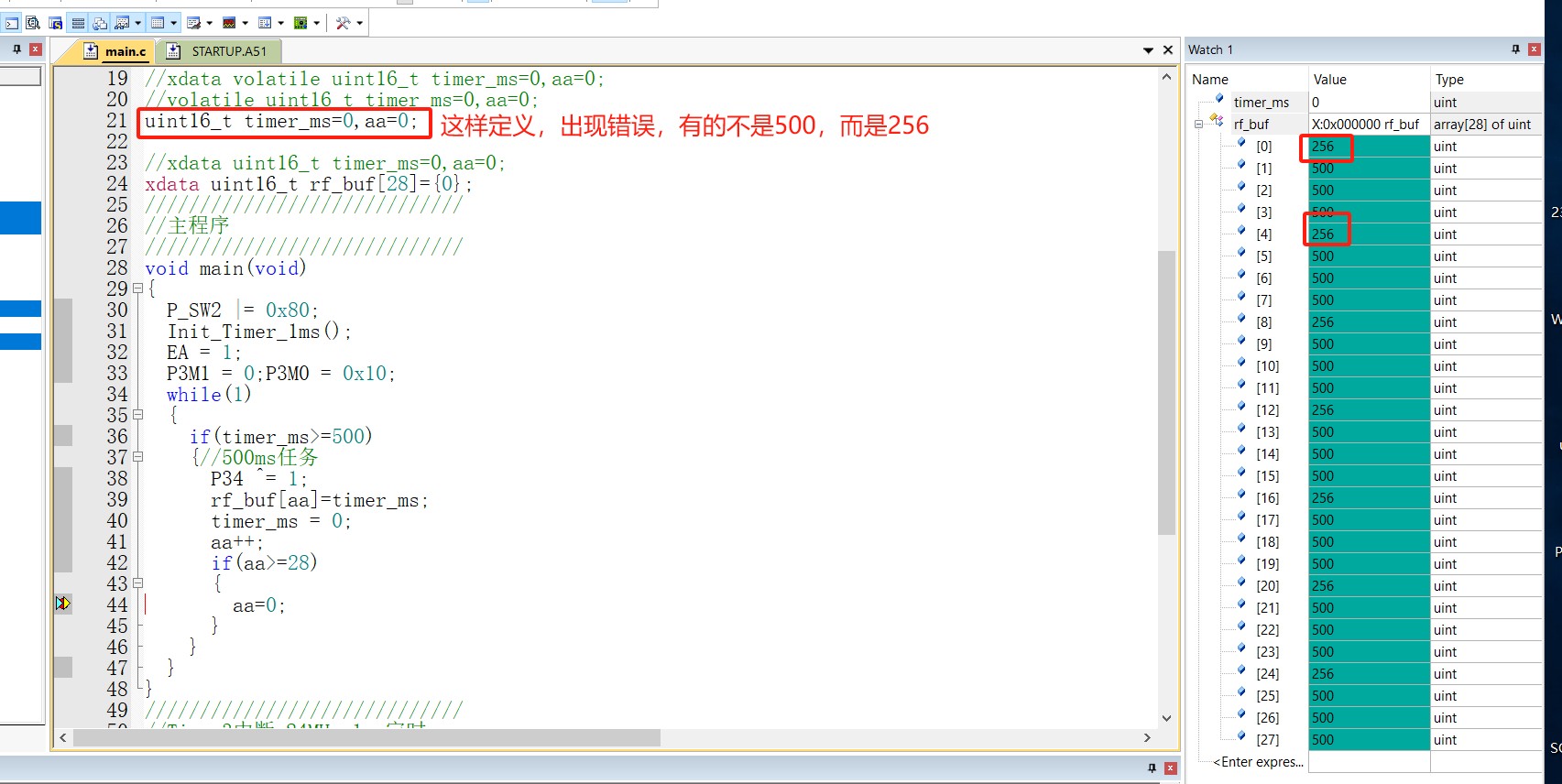

发现一个bug,不知道是单片机的问题还是Keil的问题,程序中只有1个定时器中断程序 截图202411201124364738.jpg 截图202411201105437248.jpg

发表于 2024-11-20 13:30:16 来自手机 | 显示全部楼层
bkeuqoaq 发表于 2024-11-20 13:11
void main(void)
        P_SW2 |= 0x80;
我虽然没点开楼主的程序,但是结合他的截图,和你的修改,我就知道问题出在哪里了
{:5_278:}
51单片机是8位机,
因此对16位和32位C语言变量的读写并不是原子操作,需要逐个字节提取。
如果在16位数据的读取过程(包含若干条指令),进了中断导致数据变化,
那么将会错误地读到来自不同时刻的高低字节。
比如举个例子,当变量值为511时
高字节为1,低字节为255
此时main函数打算调取这个数据
先调取了低字节 255
突然进了中断,中断对这个变量进行了自增,变为512,也就是
高字节为2,低字节为0
回到main函数
main函数继续调取高字节,读到2
main函数中拼凑得到的高低字节分别为2和255,拼凑也就是767。
已经既不等于511,也不等于512!!!
大相径庭。所以进行16位,32位的volatile变量访问时,一定要关闭中断!确保访问操作的原子性
