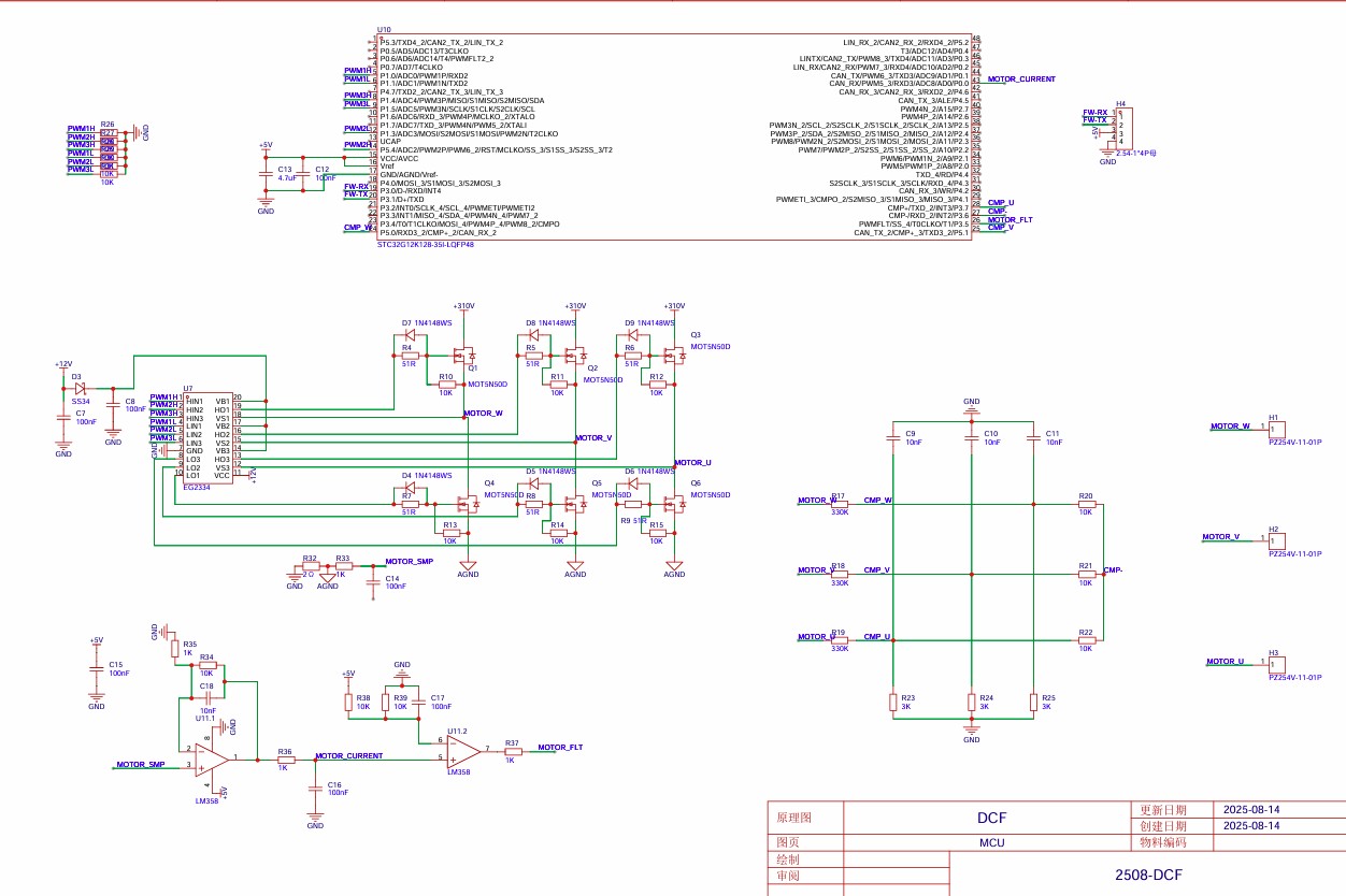

附件是三相无刷电机原理图帮忙审核一下是否正确。

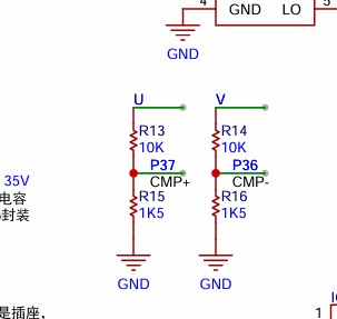

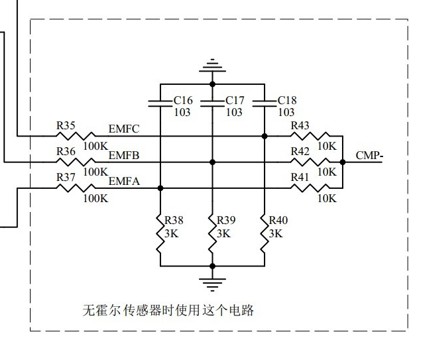

发表于 2025-8-15 10:32:42 | 显示全部楼层
两个过零检测电路差异怎么这么大?性能有什么区别?
是使用了全新的算法,更稳定,原理级别保证无换向错误和无堵转异常情况  详情 回复 发表于 2025-8-15 11:29

发表于 2025-8-15 11:29:36 | 显示全部楼层

发表于 2025-8-15 11:31:33 | 显示全部楼层
那就是用这个方案会更好了?

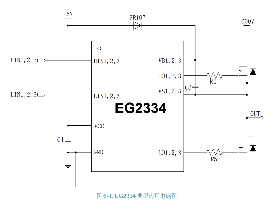

发表于 2025-8-15 11:34:16 | 显示全部楼层
根据EG2334器件技术手册的应用参考电路
缺少了VB到VS之间的自举电容部分,缺少这部分会导致上管无法正常导通,以及可能存在高电压损坏栅极驱动和MOS管
请按照驱动部分进行设计和添加
