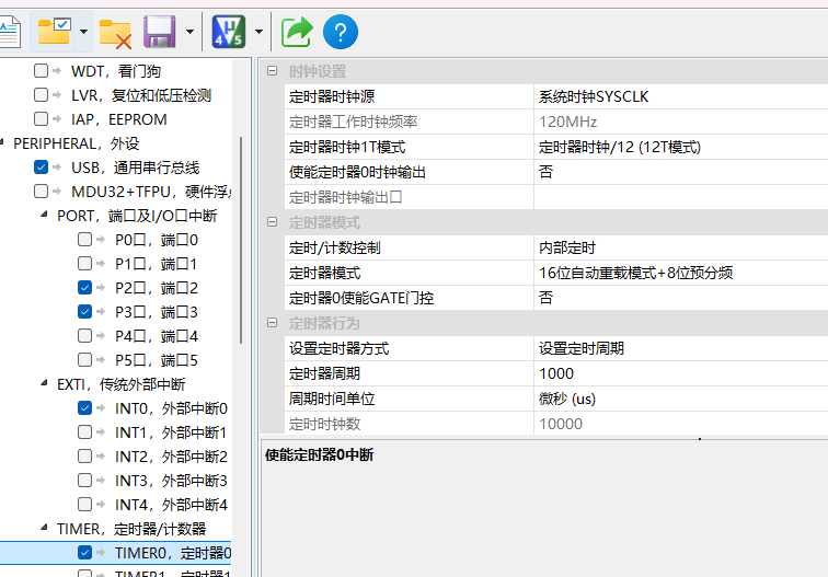

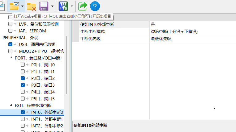

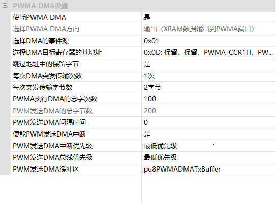

老师好呀,我按照你的方式设置后,用示波器检测没有波形 屏幕截图 2026-02-24 135342.png 屏幕截图 2026-02-24 135554.png 屏幕截图 2026-02-24 135611.png 啊,是哪里没设置对吗?

发表于 2026-2-24 23:27:17 | 显示全部楼层
我打包上传了,也把我设置的全截图,请老师指点下,另外是梁工是加他微信吗?不知道冒昧不。。。
发表于 2026-2-24 23:28:46 | 显示全部楼层
请老师指点。。。。看哪里有多余的地方或者有漏掉的地方
ai8051u.zip
225.65 KB, 下载次数: 119
你的AiCube配置有两点错误 1、PWM的输出模式你选择的是“冻结输出”,冻结输出表示不输出波形 2、系统时钟你配置的是120M,Ai8051U最高工作频率42M 上面两点我修改了一下,用示波器可以看到波形了  详情 回复 发表于 2026-2-27 10:43

 楼主| 发表于 2026-2-27 10:43:32 | 显示全部楼层
你的AiCube配置有一下几点错误
3、DMA的目标PWM寄存器配置错误
4、多通道的PWM DMA,源数据的数据数量不正确
我修改了一下上面的问题,现在用示波器可以看到3个通道都有正确的波形了
