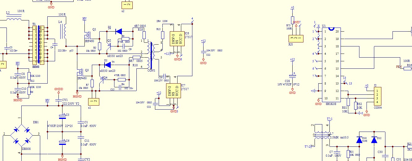

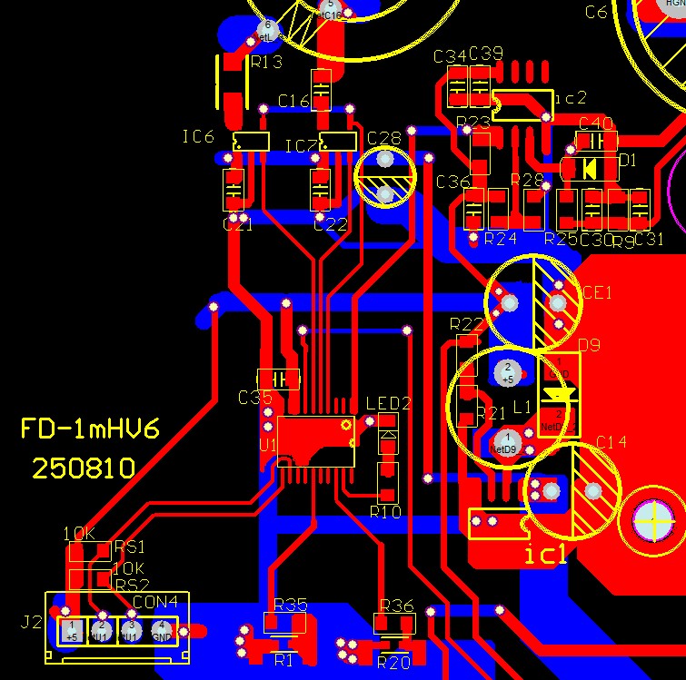

需求是要一个一兆。的两个相位差180度的。脉冲信号。
软件工程师写出来的不怎么完美。问是代码没写好,还是要换芯片。
换芯片。换芯片推荐什么型号?
