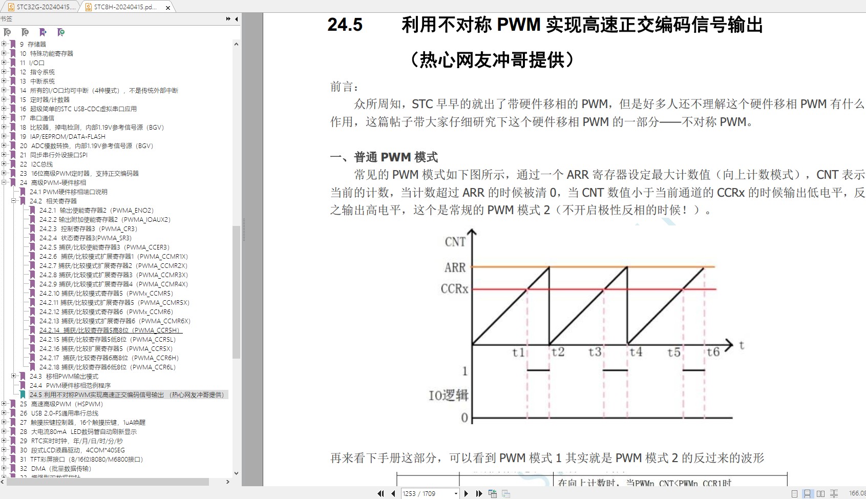

一、普通PWM模式
    常见的PWM模式如下图所示,通过一个ARR寄存器设定最大计数值(向上计数模式),CNT表示当前的计数,当计数超过ARR的时候被清0,当CNT数值小于当前通道的CCRx的时候输出低电平,反之输出高电平,这个是常规的PWM模式2(不开启极性反相的时候!)。

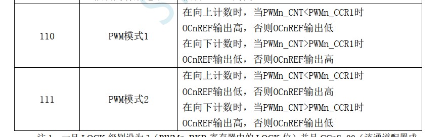

再来看下手册这部分,可以看到PWM模式1其实就是PWM模式2的反过来的波形

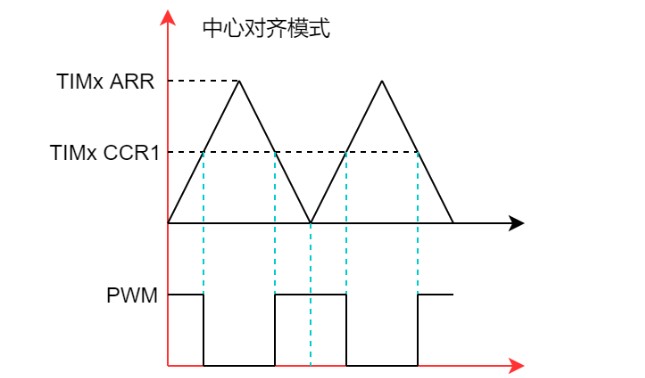

当然上面的都是边沿计数,还有一种中心对齐的计数
但是这种模式就是只能生成中心对称的波形,如果单纯的只想做几路不同占空比输出的波形,那确实没一点问题。可以思考下,像上面的几种模式,总的规划出来就分为四大类:
1.前面高电平后面低电平
2.前面低电平后面高电平
3.两边低电平中间高电平
4.两边高电平中间低电平

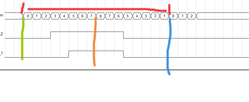

    按照我个人的理解,不对称PWM的本质就是起始和结束电平不受约束,按照手册的说法他必须使用中心对齐计数模式,开始电平是可以在上升计数段里任意定义,结束电平实在下降计数段里任意定义的。在下面的图里,一个红色线和一个绿色线为一个中心计数模式的一个周期(从0计数到最大值arr再到0的过程),开始电平可以在红线里的任意位置,结束电平可以是绿线的任意位置,这样是不是就很好分配了。
再画个简单的示意图:
假设红色的是整个计数周期,将他对半的分为绿-橙区域和橙-蓝区域,开始的电平可以在这个绿-橙区域任意位置,结束电平也可以定义在这个橙-蓝区域的任意位置,此时你想要这个波形横移多少位置不就是分分钟的了。

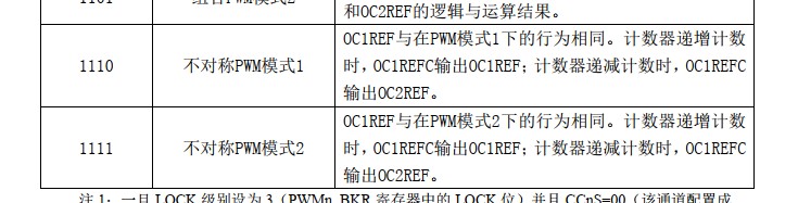

手册上关于这个模式的描述就这么一页,我给他归纳总结了一下:
1.需要在中心对齐计数模式下使用
2.必须手动设置为不对称模式才能使用这个输出(切记这个寄存器的位置不连续,要重点注意)
3.两个通道才能组合成为一个完整的不对称输出通道,且通道1(又名OC1REFC或OC2REFC)由CCR1和CCR2控制,通道2(又名OC3REFC或OC4REFC)由CCR3和CCR4控制。
4.1P端口设置为不对称输出时起始电平时间点为CCR1,结束时间点为CCR2;  2P端口设置为不对称输出时起始电平时间点为CCR2,结束时间点为CCR1;
5.别的配置都可以参考普通PWM的配置
6.一个通道会占用两个端口的CCR寄存器,其中一个作为不对称输出的时候,另一个还可以作为普通的pwm模式输出。

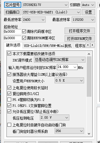

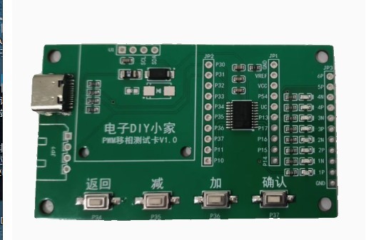

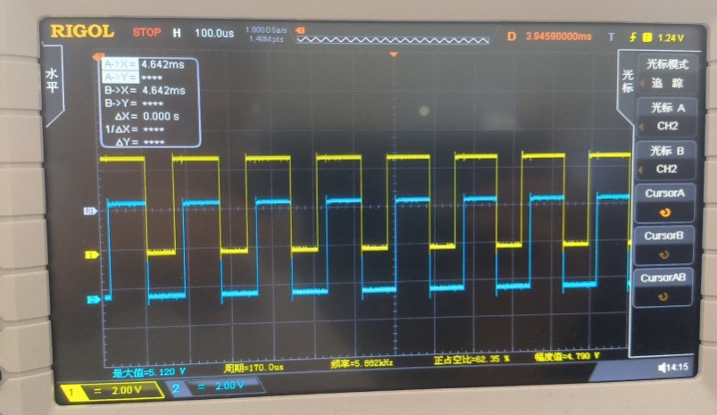

效果图如上,黄色线条为1P端口,即不对称PWM2模式。蓝色线条为2P端口,即PWM2模式。下载选项和使用的硬件如下图所示
1.首先PWM频率 = 时钟/(分频+1)/ARR/2 = 24M / 256/8/2 ≈ 5.86Khz,和示波器测的的频率基本一致

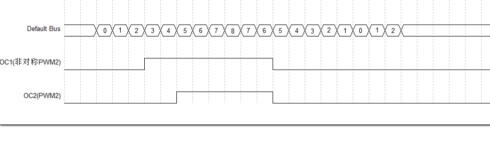

2.按照我们的分析,实际上端口1应该在上升计数为3的时候变成高电平,下降计数为5的时候变为低电平,占空比为50%。端口2应该在上升计数为5的时候变成高电平,下降计数为5的时候变为低电平,例如下图所示,可以看到最终测量到的结果和这个一致,可见这个分析是正确的。

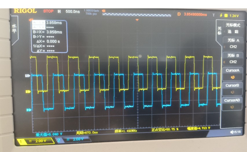

最后下载到单片机看下最终的波形效果。
之所以这里要用硬件,就是频率可以很快,且不需要进中断即可实现。(代码里为了方便测量将PSC分频寄存器配置了255,实际上这个改为0,即不分频速度分分钟能到Mhz级别,效果如下)

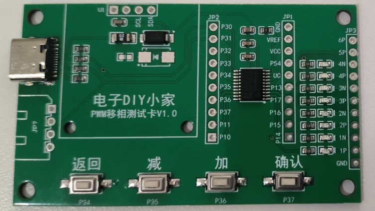

插个广告,需要配套硬件测试的可以从如下链接购买(特价14.99):
https://item.taobao.com/item.htm?abbucket=15&id=771684829461&skuId=5287511585599&spm=a230r.7195193.1997079397.8.6bc635d6bTmrCs
