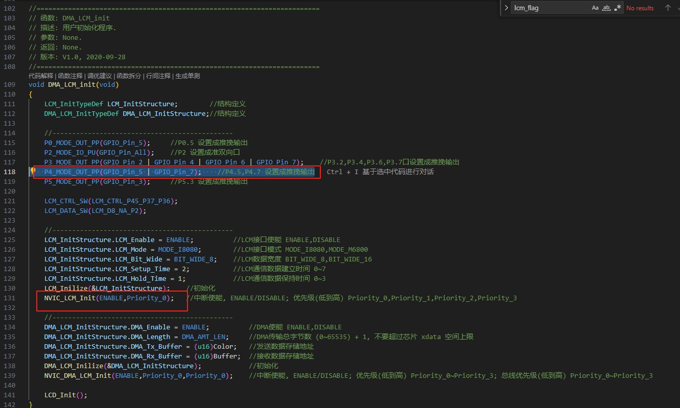

发表于 2025-8-14 18:25:33 | 显示全部楼层
cyf1*** 发表于 2025-8-14 14:53
附件上传了,可以的话麻烦您也帮我看一下LCM_DMA配置的问题,我配置的是16位传输,但是驱动HUB75e有点问 ...
LCM配置注意IO和中断
没配置P4,没见具体的lcm使用代码,可以参考库函数例程
https://www.stcaimcu.com/data/do ... 1U-SOFTWARE-LIB.zip

 楼主| 发表于 2025-8-14 18:34:11 | 显示全部楼层
erci*** 发表于 2025-8-14 18:25
LCM配置注意IO和中断
我用LCM_DMA的话,还需要配置LCM中断吗
这两没直接关联。LCM中断看你有没有用LCD_WR_REG这种单独操作函数,里面是标志位查询模式依赖中断。  详情 回复 发表于 2025-8-14 19:24

发表于 2025-8-14 19:24:56 | 显示全部楼层
